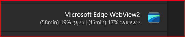

        אבל עדין קישורים חלקם כן נפתחים לא יודע בדיוק במה תלוי
        נרא ה לי שזה נפתח בעוזר המשחק של אדג' אומשהו כזה אבל זה המציאות
        עריכה @יוסף-מאיר-וייס

                          יוסף מאיר וייס
                          @חד-בדרא-השני כתב בבירור | חסימה למחשב:
                          זה נפתח בזה
                          זה לא כדאי להסיר
                          זה גם לא יכול לפתוח קישורים בעצמו
                          זה ממשק של מאחורי הקלעים
                          תצלם את החלון של התוכנה שפתחה לך קישור

                              המלאךה מנותק
                              המלאך
                              @חד-בדרא-השני אל תיגע בזה.
                              כל נגיעה ברכיב מערכת זה הזה יגביל אותך משימוש בכל אפליקציה שבנויה עם HTML וזה כולל את האוטלוק, וכן חצי מהאפליקציות פה בפורום.

                                יוסף מאיר וייס
                                @חד-בדרא-השני לא הבנתי. תראה צילום מסך של הקישור כשהוא פתוח לך
