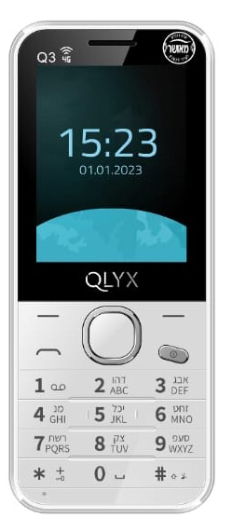

    התקשרתי ואמרו לי שהפלאפון לא תומך דור 4 אפילו שיש לי את האפשרות להעביר אותו לדור 4
    מישהו יודע מה עושים בכזה מצב?

      @אהרון-יהודה רגע הוא עובד עכשיו כשאתה מעביר אותו לG4 אז מה הבעיה?

        @אהרון-יהודה עקרונית היבואן צריך להחליף לך imei היה המון מכשירים דור 4 שהחברות טענו בתוקף שהם דור 3.

          הוא כן תומך דור 4 וגולן אומרים את זה לכל מתקשר, השאלה היא האם הסים שלך תומך דור 4 , ולכן אם ניסית וגם במכשיר אחר זה לא עובד, תתקשר לגולן ותגיד להם שאתה רוצה שירעננו לך את הסים שיתמוך בדור 4, ואם שוב אומרים לך שהמכשיר שלך לא תומך תתעקש ותגיד שהוא תומך ובדקת בטוח.
          אם הסים שלך כן עובד במכשיר אחר, תנסה לעדכן גירסה למכשיר.
          (ואגב יש 2 דגמים של Q3 אחד לא תומך ואחד תומך אם זה עם הטענה של טייפסי זה כן תומך)
