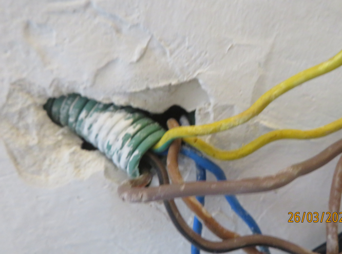

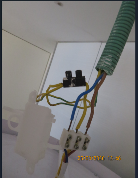

    יש לי 2 נקודות חשמל בתקרה שמחוברות זו לזו ושתיהן מופעלות במתג אחד
    חיברתי לנקודה הראשונה מנורה צמודת תקרה והיא פעילה
    אבל אחרי שחיברתי את המנורה לא זורם חשמל בנקודה השניה
    בנקודה הראשונה יש צהוב חום וכחול שיוצא מהתקרה ובנוסף כחול צהוב ו 2 חומים שיוצאים מצינור - הנה תמונה
    והנה תמונה של הנקודה השניה -
    האם אני צריך לחבר אחרת את החוטים ???
    אודה לעזרת המומחים

      @5050 ניסית לבדוק לפני עם יש חשמל בנקודה השניה? כי יכול להיות שהחוטים בנקודה הראשונה חלקם אחראיים על העברת החשמל הלאה כך זה נשמע לי בכ"א.

        משהו לא ברור מספיק...
        בנקודה השנייה: איפה החוט החום השני שיש בצינור שמתחיל בנקודה הראשונה?
        והאם בדקת שכל החוטים מכל צבע מהודקים היטב?
        והאם חיברת את החוטים בתקרה ובמתג באותה צורה שהיו מחוברים עד היום, ופשוט רק החלפת מנורות?
