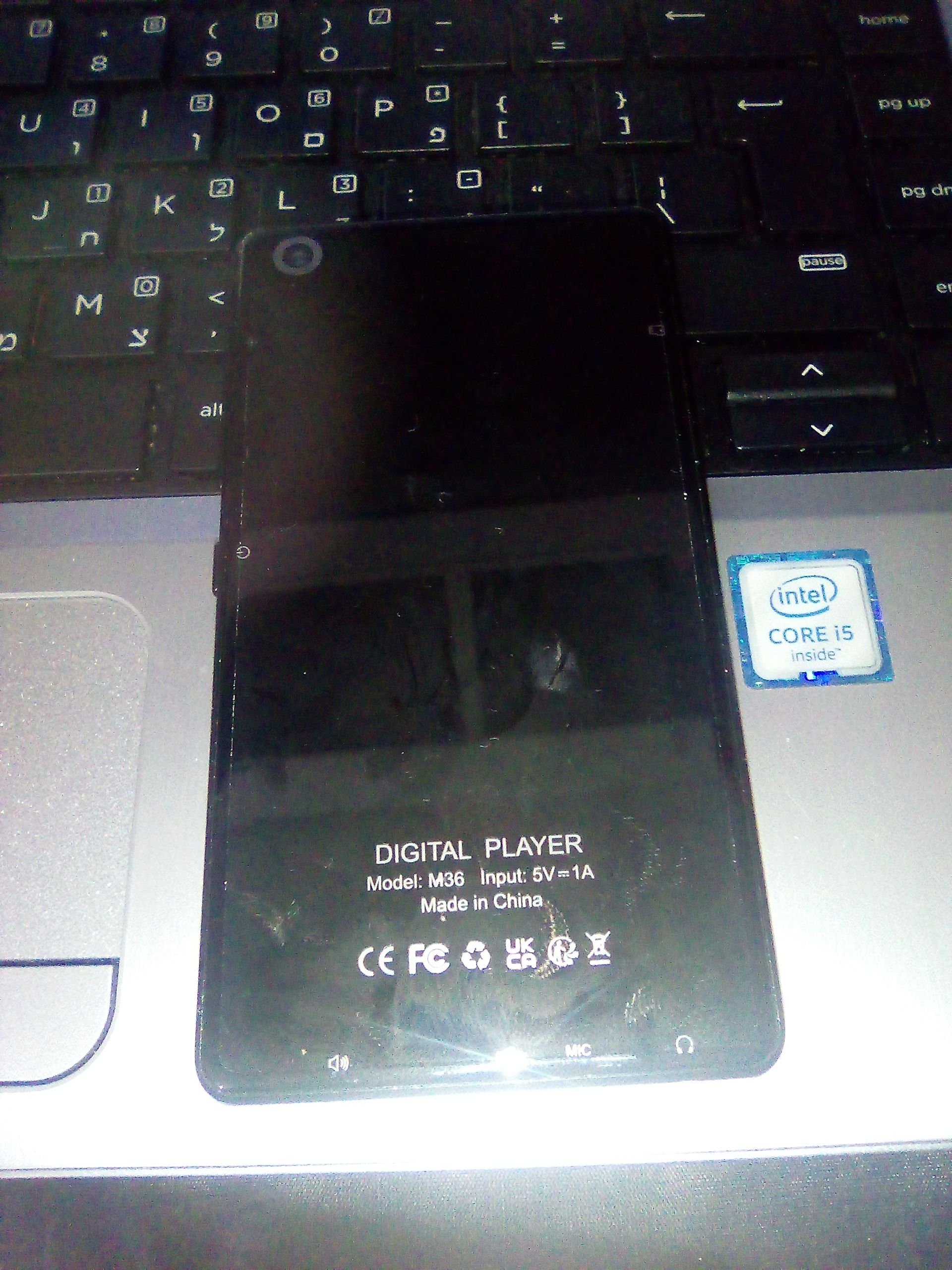

    שלום אשמח לעזרה ניסיתי לצרוב גרסה כשרה בנגן M36 עם OTG הרגיל אחרי שפתחתי בוטלואדר ואחרי שסיים לצרוב לא נדלק המסך לבן, מעלה תמונה {אולי בגלל שזה גרסה חדשה לא יודע} ניסתי גם גרסה כשרה של M36 PLUS וגם לא עזרIMG_20260325_214008_891.jpg IMG_20260325_214036_786.jpg

        @Y.-M לפי התמונה זזה באג פשוט, איזו גירסה צרבת אגב?
        לכאו' מה שקרה לך הוא בגלל צריבת המחיצות BOOT וLK - חפש בנושאים של @ מגנוס-קרלסן "קבצים לתיקון הנגן"
        בהצלחה.
        עריכה:
        https://mitmachim.top/topic/89569/שיתוף-תיקון-הבעיה-שיש-בנגן-m36-החדש

            @Y.-M אתה אמור לצרוב את הגירסה השלישית אני יחפש לך שניה
            https://mitmachim.top/post/1109739
            תצרוב את זה על הורדה רגילה תגיד לי אם עובד
