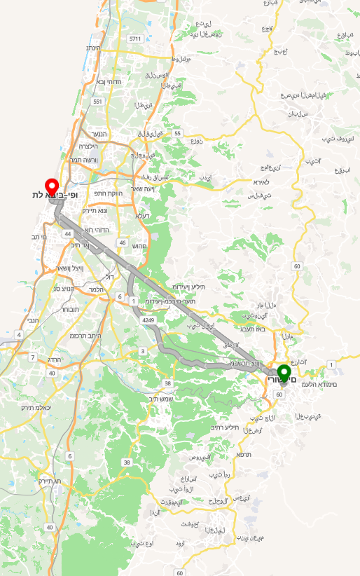

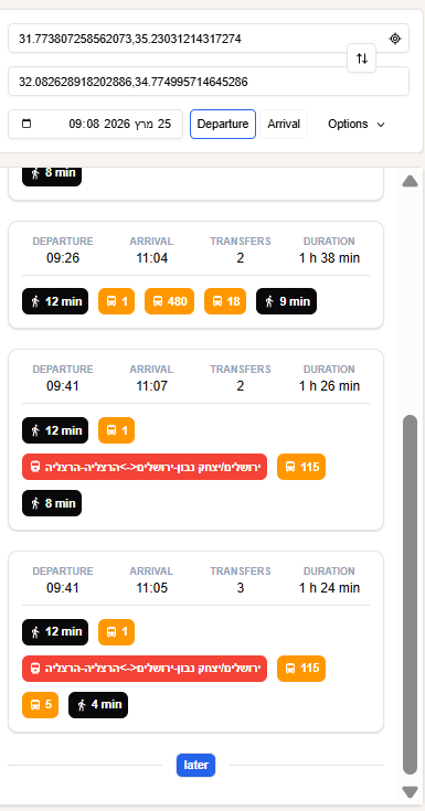

    תוכנה שמצאתי, קוד פתוח בגיטהאב.
    קישור לגיטהאב.
    • מהירות הצגת התוצאות מדהימה.
    • גודל התוכנה לאחר יצירת הקבצים: 1.12 GB.
    • אופן ההתקנה ויצירת הקבצים מפורטת בדף הבית של הפרויקט, בהצלחה.
      הערה: יש בעיה עם תמיכה בRTL.
    קישור ישיר להורדת התוכנה
    נתוני משרד התחבורה
    קובץ osm מפות ישראל
    יצירת סביבת עבודה.bat
    סקריפט שיוצר את סביבת העבודה לאחר הורדת הקבצים:
    הוראות:

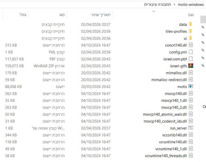

    • הורידו את הקבצים והסקריפט מהקישורים למעלה, מקמו את כולם בתיקייה אחת.

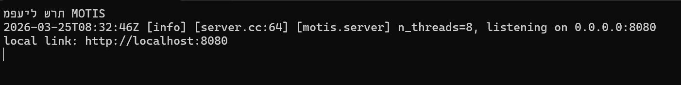

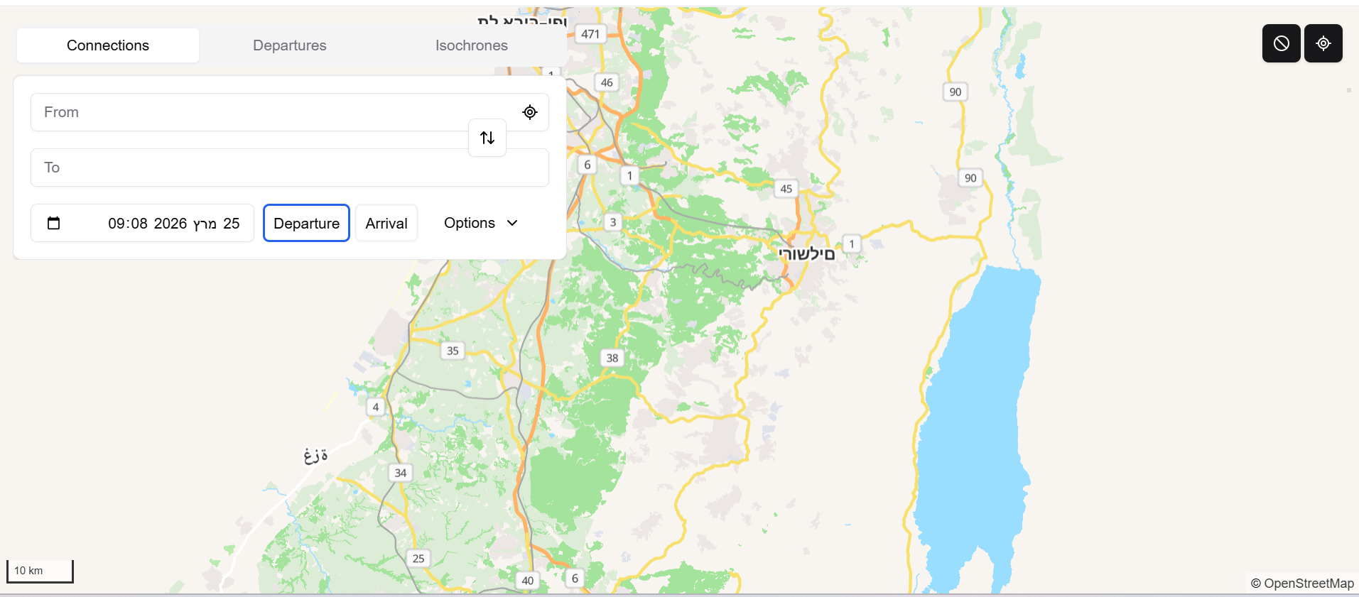

    • תריצו את הסקריטפ, לאחר הרצת הסקריפט תיווצר תיקייה חדשה בשם "תחבורה ציבורית" שבתוכה יהיה הקובץ "run_server.bat".
    • תריצו את "run_server.bat" ותפתחו את הקישור שיוצג שם.
      b6bb5a6a-1536-49d5-b9bf-0763c480ca03-image.png.
    בהצלחה!

      @aass וואלה לא הכרתי, זה תומך ב GTFS הישראלי? (ישראלים כמו ישראלים לא מקפידים כ״כ על תקנים...)

        @איש-אמת
        גם אני נתקעתי עם הבעיה הזאת המון פעמים.
        אבל כמו שניתן לראות בתמונות - עובד מעולה...

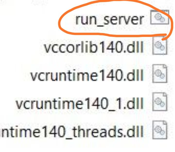

          @aass לא הבנתי איך מורידים מהאתר הזה

              @א.ו
              תעזר באחד מכלי הAI...

                    עדכון: ערכתי את הפוסט, הוספתי קישורים לכל מה שצריך כולל סקריפט שמסדר הכל ויוצר את סביבת העבודה, בהצלחה!
