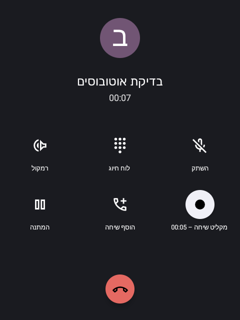

    ראיתם שיש לחצן הקלטה בחייגן שקיבלתם במערכת אבל כשלחצתם קיבלתם הודעה שלא ניתן להתחיל הקלטה?
    אז... התעקשתי למצוא את האפשרות להפעיל, והנה זה כך:
    כמובן צריך הרשאות רוט,
    פותחים את מנהל הקבצים mt manger,
    בbuild.prop שנמצא בsystem יש שורה-
    persist.sys.phh.disable_voice_call_in=true
    צריך לשנות ל-
    persist.sys.phh.disable_voice_call_in=false
    בנוסף- צריך להוסיף עוד שורה בסוף הפרופ (כדי לאפשר גם יציאות):
    persist.sys.phh.disable_voice_call_out=false
    כך זה נראה:
    תודות לעוזרים המלאכותיים (ג'פטו וג'ימי)
    כמובן, לא לוקח אחריות..
    תעדכנו אם יש שינויים..

      @reemzed123 איזה מכשיר?
      כי אני ניסתי על DOOV R77 PRO ונחסם לי השמע של השיחות במכשיר.

        @reemzed123 מה שיש בתמונה זה החייגן שיחות הרגיל שיש לך במערכת או חייגן חיצוני?

          החייגן שקיבלתי במערכת. (דומה מאוד לחייגן של גוגל, אבל שם אין בכלל לחצן הקלטה)

            @reemzed123 כתב במדריך | הוספת הקלטת שיחה מובנית בחייגן בדאמבדרואיד (מקליט גם את הצד השני):
            תוכל לשלוח לי?
            אצלי אין בכלל לחצן הקלטה

              טלפון_23.0.ap להוסיף k בסוף השם

                  אפשר גם בלי לקחת סיכון ולגעת בבוליד פרופ על ידי הפקודה @urielk הביא פה
                  https://mitmachim.top/post/1061900
                  זה לא עובד על DOOV R77 PRO זה תוקע את כל השמע כמו שכתבתי פה
                  https://mitmachim.top/post/1062064

                        לצערי לא, בהגדרות הבסיסיות של המערכת הגדירו שלא ניתן להקליט, בגלל שזו מערכת gsi, שניתנת להפצה בכל העולם
