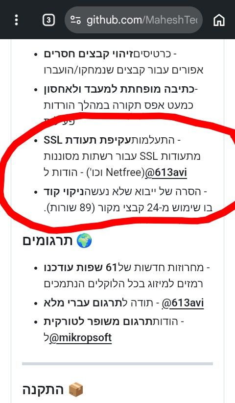

                      #77
                      @צדיק-0
                      יצא ריליז חדש v2.5.0 עם ההוספות שלך כמובן!
                      זכות הרבים תעמוד לך
                      הורדה ישירה
                      https://github.com/MaheshTechnicals/Sealplus/releases/download/v2.5.0/SealPlus-2.5.0-generic-arm64-v8a-release.apk

                      • ק קראנץ' ונילה התייחס לנושא זה
                      • ק קראנץ' ונילה
                        @צדיק-0
                        זכות הרבים תעמוד לך
                        הורדה ישירה
                        מזכירותי
                        כתב נערך לאחרונה על ידי מזכירותי
