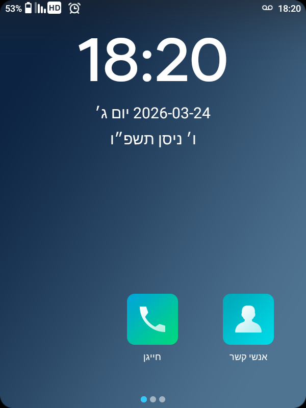

    me2324
    יש לי שיואמי
    בתקופה האחרונה הקליטה בורחת כל הזמן,
    הלכתי לסוכן שם לי גירסה דור 4
    רשום לי קליטה HD לטענתו זה דור 4
    בסלקום שאלו אותי אם אני רואה הגדרות של VoLTE
    ואני לא רואה
    הוא אמר לי שזה אתו דבר
    תכלס הקליטה בורחת כל הזמן
    שאלתי,
    א. הצדק עם מי?
    ב. האם שיואמי מתאים באמת לדור 4 ?

      @me2324 כתב בבעיה | דור 4 בשיואמי F21 PRO:
      ואין לך בהגדרות רשת שורה ''שיחות דור 4'' או משהו בסגנון?
      אכן HD זה VoLTE (יש הבדלים קלים אבל לא ממש משנים זה בעיקר תלוי במס' אנדרואיד שיש במכשיר האם יהיה כתוב VoLTE או HD)
      יכול להיות שבאזור שלך אין קליטה טובה...
      בוודאי. יצאו לו גירסאות חדשות שתומכות.
      וגם יש בפורום דרכים לסדר את הגירסאות הישנות.
      מוזמן לבדוק ולראות בעצמך.
      שים את הפלאפון על LTE only בקוד
      *#*#4636#*#*
      ותראה אם אתה מצליח להוציא שיחות.
      יש כמה דברים נוספים שיכולים לגרום לבעיות קליטה.
      תבדוק האם יש בהגדרות רשת כמה APN מוגדר
      ובמיוחד APN ims (בתוכם בפרמטרים לרשת הכל צריך להיות מסומן)
      תכתוב פה מה הimei שלך
      אתה יכול לראות אותו בקוד
      *#06#
      הפעלת שלוחות בVoLTE

        me2324
        כתב נערך לאחרונה על ידי me2324
        רשום לי שיחות G4
        אבל יש לי מכשיר פשוט אחר שהסים עובד חלק,
        שאני מכניס לשיואמי הוא כותב לי HD אבל כל הזמן בורח הקליטה,
        APN אני לא מצליח להכנס,
        IMEI - 357464053777753

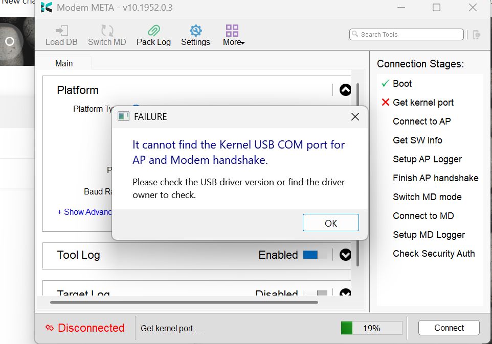

                          me2324
                          @נוחעם-FM
                          מה עושים אם שאני מכבה את המכשיר הוא לא מזוהה
                          ואם אני לוחץ מדי הרבה הוא נדלק
                          • M me2324
                            @נוחעם-FM
                            @me2324 התקנת דרייברים?
                            M תגובה 1 תגובה אחרונה
                              M מנותק
                              M מנותק
                              me2324
                              @שניאור-שמח
                              כן

                                  נוחעם FMנ מחובר
                                  נוחעם FMנ מחובר
                                  @me2324 עשית הפעלה מחדש אחרי שהתקנת?
                                  הפעלת שלוחות בVoLTE

                                        me2324
                                        @נוחעם-FM
                                        מה זה אומר?
                                        • M me2324
                                          @נוחעם-FM
                                          מה זה אומר?
                                          נוחעם FMנ מחובר
                                          נוחעם FMנ מחובר
                                          @me2324 שהוא לא מצליח להתחבר למכשיר.
                                          תנסה הפעלה מחדש אולי זה יעזור לו לזהות את הדרייברים
                                          הפעלת שלוחות בVoLTE
