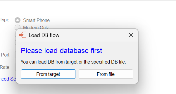

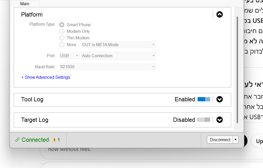

                                me2324
                                כתב נערך לאחרונה על ידי me2324
                                @נוחעם-FM
                                סליחה שאני מטריד אותך
                                הוא קורס באמצע
                                מצרף לך תמונה
                                אשמח להסבר

                                    @me2324 תנסה עם המדריך הזה
                                    בהמשך הפוסטים שם, יש לך קישור למדריך
