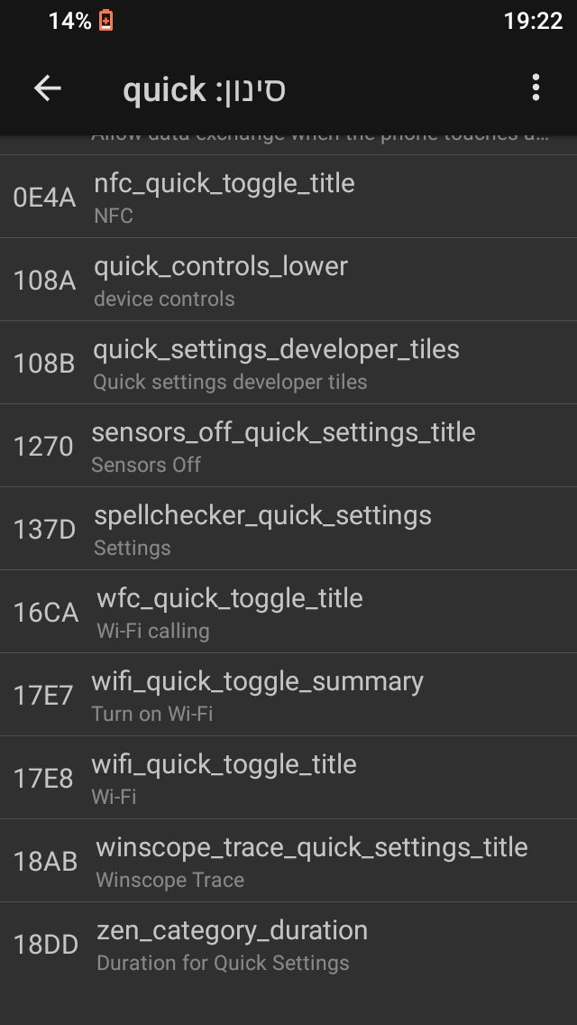

@מגנוס-קרלסן זה מה שמופיע לי בחיפוש
@נחלס-דון תעשה חיפוש רק quick
@מגנוס-קרלסן אולי זה פה?

@נחלס-דון כתב בבקשת מידע | עריכת אפליקציית הגדרות, הסתרת החיפוש ושינוי הגדרות ברירת מחדל:
להוריד את ה-wifi מהסטטוס בר
עדיין לא הסתדרת עם זה?
זה הדבר שלדעתי הכי קל מבין כל הדברים שלךאתה נכנס ל MTKSystemUI
ואז אתה נכנס לקובץ resources.arsc
תבחר בעורך הרגיל
תבחר באפשרות הרביעית
תיכנס לשורת string
ושוב פעם לstring
ואז לעשות חיפוש
תיכנס לקובץ quick_settings_tiles_stock
זה הסטטוס בר
יש לך שמה את הכל@מגנוס-קרלסן הצלחתי, תודה רבה!!

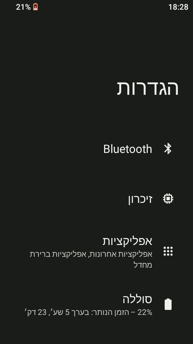

אני מעוניין במידע מפורט איך אני עורך כמה דברים באפליקציית הגדרות של נגן m36 (אנדרואיד 13),
חלקם להכשרה, וחלקם לנוחות.
אני יודע שיש כאן כמה מדריכים בפורום, והצלחתי בנתיים להוריד את ה-wifi אבל הוא מופיע בחיפוש.
הצלחתי להסתיר את השורה של גוגל אבל זה ע”י פקודה, ולא עריכה, וכנ”ל מופיע בחיפוש.
מה שעם פס עליו- כבר הצלחתי לסדר
תמונות למטה בספויילר, אולי אחרי זה אני יעלה את האפליקציה ערוכה.בספויילר מתחת כל אחד נמצא הפתרון.
