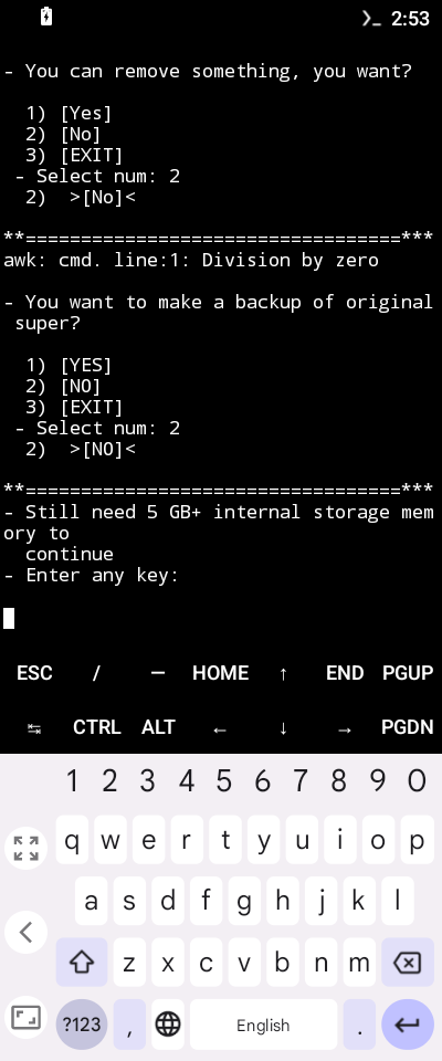

    יש לי בעיה שבסוף המודל כותב לי שהוא צריך 5 ג"ב + בשביל לגמור את הפעולה למרות שבפועל ניקיתי את כל הזיכרון של המכשיר ויש לו 5 ג'יגה פנויים מה עושים?

    @שמואל-מסין כשהוא שואל האם לעשות super גיבוי תקיש לא.
    כי אחרת צריך 10 ג''ב פנוי...

        @שמואל-מסין פה
        כעת תשאלו האם ברצונכם ליצור גיבוי למחיצה הישנה של המכשיר לאישור הקישו 1 להמשך הקישו

            @y0508352872 @נוחעם-fm לא עובד לי בכ"א
            תודה על העזרה אשמח אם תסבירו לי מה כן לעשות!!!
            אני בסה"כ מנסה להשיג הרשאות rw.

              @שמואל-מסין תשאל את הAI איך משנים את המיקום של השמירה לכרטיס זיכרון, ואז זה יעבוד..
              אחד בפורום עשה את זה, אבל אני לא זוכר אם הוא פרסם את זה..

                              @y0508352872 הפיתרון הוא להשתמש במודול שהעלה @אפרים-ד
                              ותודה רבה לו על זה!!
