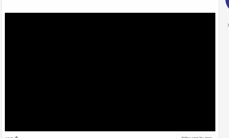

    לאחרונה לא ניתן לראות את המסך המקדים בכל האתרים שיש בהם סירטונים.
    וגם כשלוחצים על המסך השחור שהו היה אמור להיות סרטון, לא ניתן להריץ קדימה וכו'.
    מישהו יודע מה קרה בנטפרי....

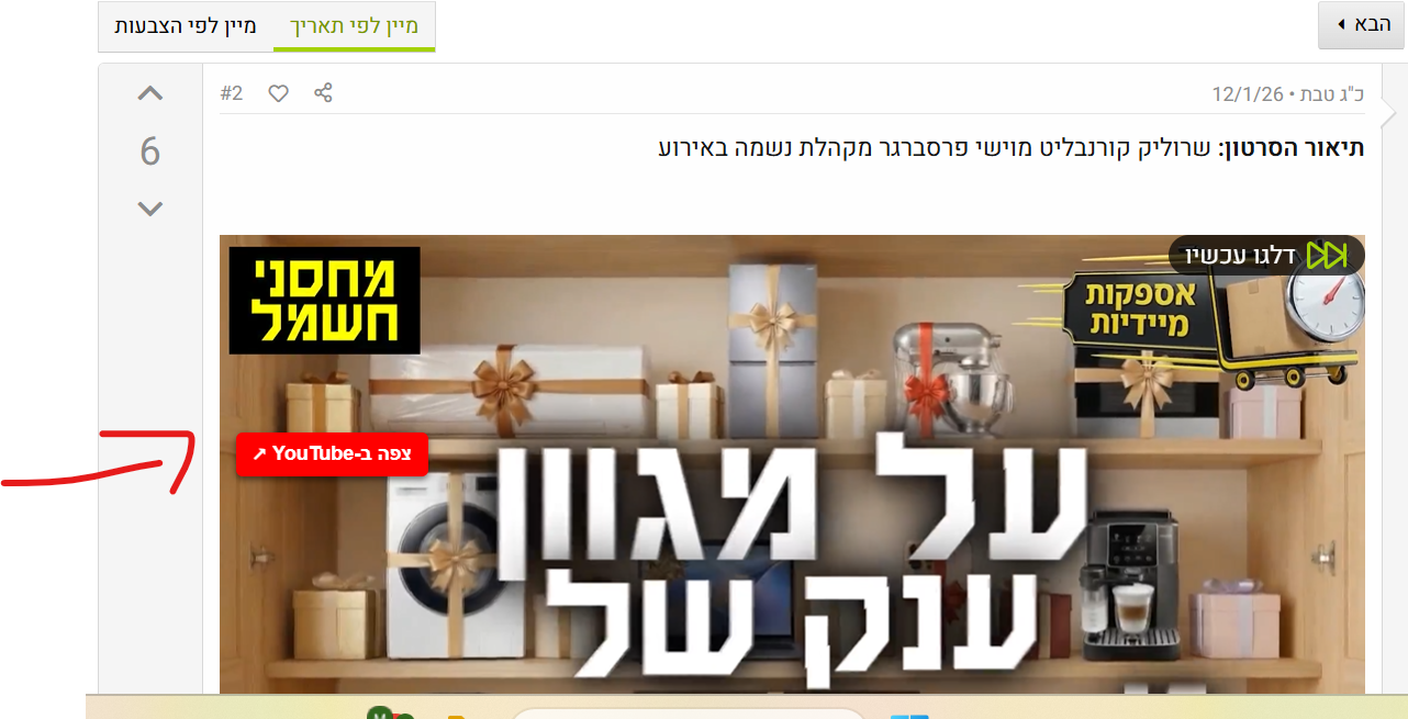

                  הם חסמו קישור לספריית CSS של הנגן המובנה של יוטיוב. שלחתי להם את זה כבר לפני שבוע..
                  בינתיים מצאתי פתרון נחמד
                  סימניה שמוסיפה כפתור לפתיחה ביוטיוב. פותר את כל הבעיות..

                                if(!found){
                                    alert('לא נמצאו סרטונים נתמכים בעמוד.');
                            d8649e3d-92f1-4d7d-b26b-4b7a9874eb99-image.png ספויילר
