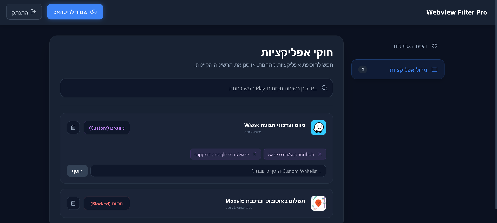

    תמיד הפרוייקטים האלו נראים יותר גדולים ממה שהם...
    בקיצור,
    כמו תמיד, הAI הוא המתכנת, אבל האחריות עליכם...
    נתחיל מאיך זה מסנן:
    אתם מאחסנים קודם כל איפה שהוא באינטרנט (נגיד בגיטהאב, בתור קובץ RAW) קובץ JSON בפורמט הזה:
      "global_whitelist":[
        "example.com",
        "more-example.com"
      "apps": {
        "com.example.blocked_app": {
          "policy": "blocked"
        "com.tranzmate": {
          "policy": "open"
        "com.waze": {
          "policy": "global"
        "com.example.custom_app": {
          "policy": "custom",
          "custom_whitelist":[
            "myspecial-api.com",
            "private-server.net"
    יש כאן ארבעה מצבים:
    • blocked - חוסם את כל הקישורים באפליקציה
    • open - פותח את כל הקישורים באפליקציה
    • global - פותח רק את הקישורים שהוגדרו בתוך global_whitelist
    • custom - פותח רק את הקישורים שהוגדרו custom_whitelist
    באם אפליקציה לא הוגדרה בתוך הרשימה, היא כמובן פשוט תהיה על מצב גלובלי.
    וכן, אם לא הWEBVIEW לא יצליח לקבל את הרשימה, אז הכל יהיה חסום. (לומדים מטעויות, ע"ע אורורה סטור...)
    העריכה שאנחנו עושים לאפליקציה מוסיפה לה לוגים, כך שאפשר לראות את הקישור החסום שניסינו להכנס אליו לצורך פתיחה שלו.
    כמו כן ישנה תמיכה בקישורים מלאים, דהיינו, אם אנחנו רוצים לפתוח קישור מסויים, אבל פתיחה של הHOST תפתח גם קישור אחר שאנחנו לא רוצים, בשביל זה אפשר לציין את הנתיב המלא או היותר כולל, דהיינו:
    אם נזין את הקישור הזה:
    example.com/example
    אז הקישור הזה יהיה חסום:
    example.com/bad-example

      אם זה מעניין מישהו, יצרתי (AI) ממשק בVERCEL, לשליטה על הקובץ בצורה נוחה, כולל חיפוש אפליקציות בגוגל פליי, לא השקעתי יותר מידי, זה פשוט שימושי. אז אם מישהו מעוניין בקוד הפרוייקט שיעדכן.
      דרך אגב, אני עכשיו קולט שהסינון הזה מגשים את המטרה של הWEBVIEW באפליקציות. אני מניח שהמפתחים באמת לא מחפשים פרצות לדפדפן, אלא להגיש תמיכה, וכעת זה אפשרי למקד את הWEBVIEW לקישורים מותרים, בלי לגלוש בטעות ליוטיוב ושאר ירקות...

        @lilo159 נראה ממש טוב.
        נשמח אם יהיה אפשר לערוך בזה את הAPK עצמו
        שפשוט יהיה אפשר לבחור מה כן ייפתח ולקבל אותו מקומפל וללא צורך בעריכה ידנית...

          @נוחעם-FM כוונתך לקובץ חיצוני (נגיד בassets), שפשוט יהיה שם בלי צורך בקובץ באינטרנט?
          עריכה: עכשיו ראיתי למה הגבת.
          אמור להיות אפשרי.

            lilo159
            @נוחעם-FM חשבתי על זה שוב, למה בעצם זה יהיה לך נוח?
            הרי בשביל כל שינוי קטן תצטרך להוריד שוב 150 מ"ב של אפליקציה..
            חוץ מזה שהאתר משתמש בAPI של גוגל לצורך חיפוש, וזה ייגמר מאוד מהר אם אני אפרסם את זה..
            ממליץ לך כן ללכת על הגישה שכתבתי, אני יכול אפילו להביא לך קובץ מוכן, ואני אעזור לך בהגדרה של האתר של השליטה על הקובץ..
