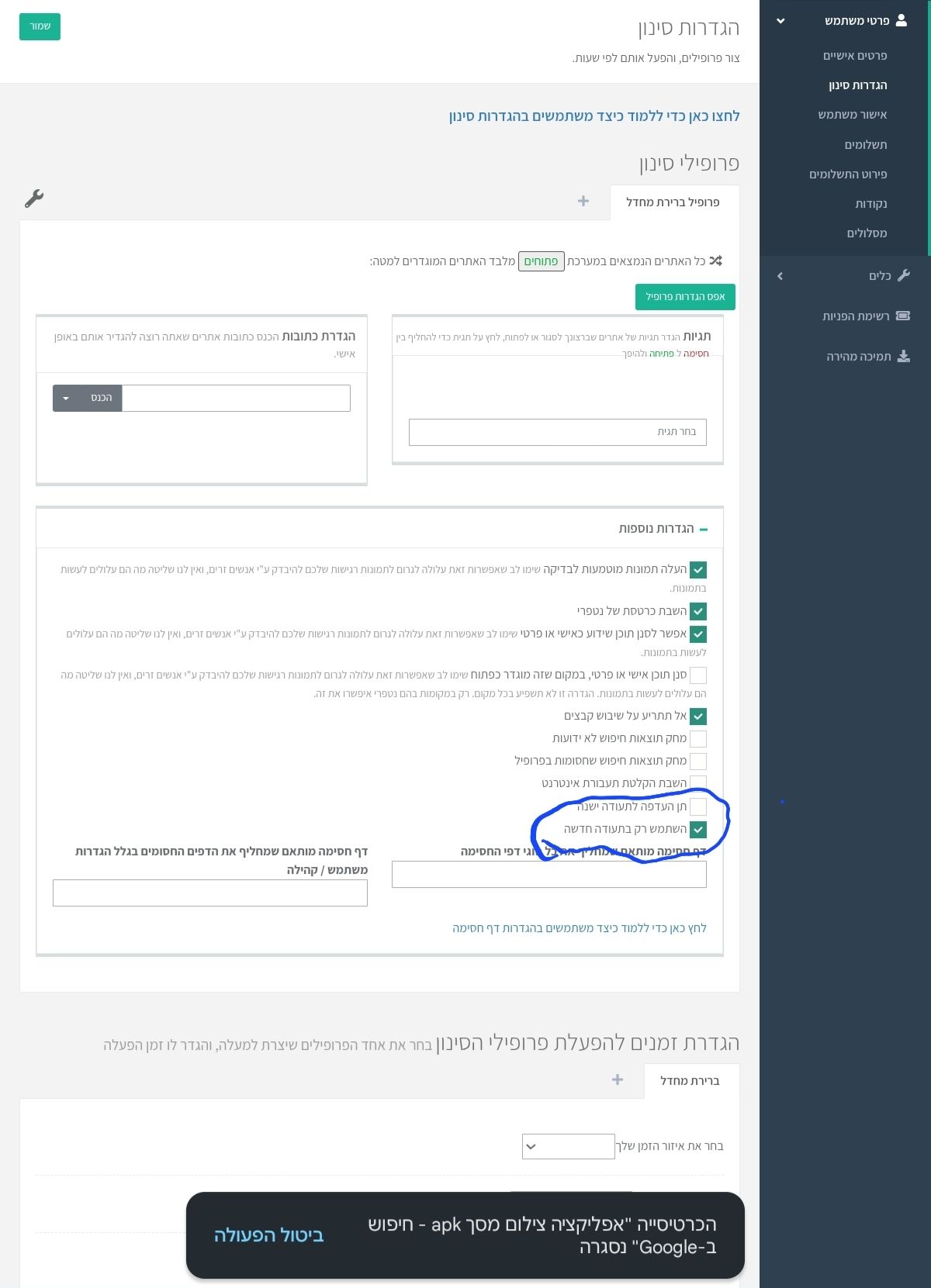

                • מ מנדי
                  @מישהו12
                  זה קרה לי גם, צריך לסמן באיזור האישי בנטפרי בהגדרות לההשתמש רק בתעודה החדשה,
