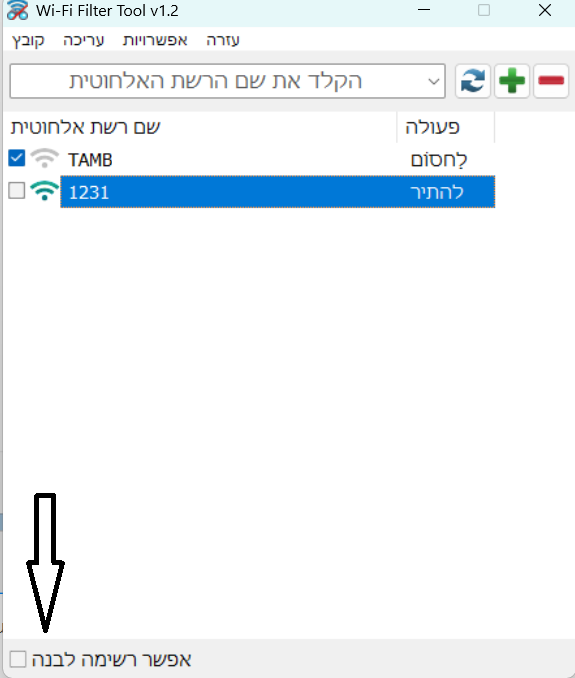

                  @מוצ
                  https://www.sordum.org/16523/wi-fi-filter-tool-v1-2/
                  https://www.sordum.org/files/downloads.php?wi-fi-filter-tool
                  בדיוק מה שאתה מחפש שיחסום אפשרות חיבור לרשתות אחרות. תוכנה בעברית
                  לא לשכוח ללחוץ על רשימה לבנה שפירושו לחסום את הכל הרשתות מלבד הרשת שהותרה

                          @מוצ

                          סוף הרחוב
                          @yosi44 פעם השתמשתי עם התוכנה הזו, והיא פשוט פח.
                          yosi44Y תגובה 1 תגובה אחרונה
                          • ס סוף הרחוב
                            yosi44Y מנותק
                            yosi44Y מנותק
                            yosi44
                            @סוף-הרחוב מי שיש לו ידע היא לא שווה - פשוט
                            מי שיש לו ילדים שלא יודעים יותר מדאי זה טוב

                                  סוף הרחוב
                                  @yosi44 כתב בבירור | האם אפשרי לגרום למחשב להתחבר רק לרשת אחת:
                                  דווקא לא התכוונתי לקטע הזה, אלא לקטע הטכני והתיפעולי של התוכנה..
                                  היא לפעמים עובדת ולפעמים פשוט לא.
                                  לפעמים היא חוסמת את הרשת לחלוטין.. וזה קורה בדיוק כשצריך לשלוח קובץ ללקוח 😉
                                  ועוד שלל צרות שהתרחשו לי כשהשתמשתי בה בעבר.

                                      MAKRO
                                      @סוף-הרחוב כתב בבירור | האם אפשרי לגרום למחשב להתחבר רק לרשת אחת:
                                      מעניין מה קרה לך.
                                      בטוח מדובר על אותה תוכנה?
                                      כי מה שהתוכנה ש @yosi44 הביא לא חוסמת שום דבר בעצמה
                                      היא בסך הכל תחליף לפקודות netsh
                                      למעשה ניתן למחוק אותה מהמחשב אחרי החסימה.
                                      סגרתי כמה מחשבים בעזרתה ולא נתקלתי בבעיות.
                                      יש לsordum תוכנות נוספות, אולי אחת אחרת?
