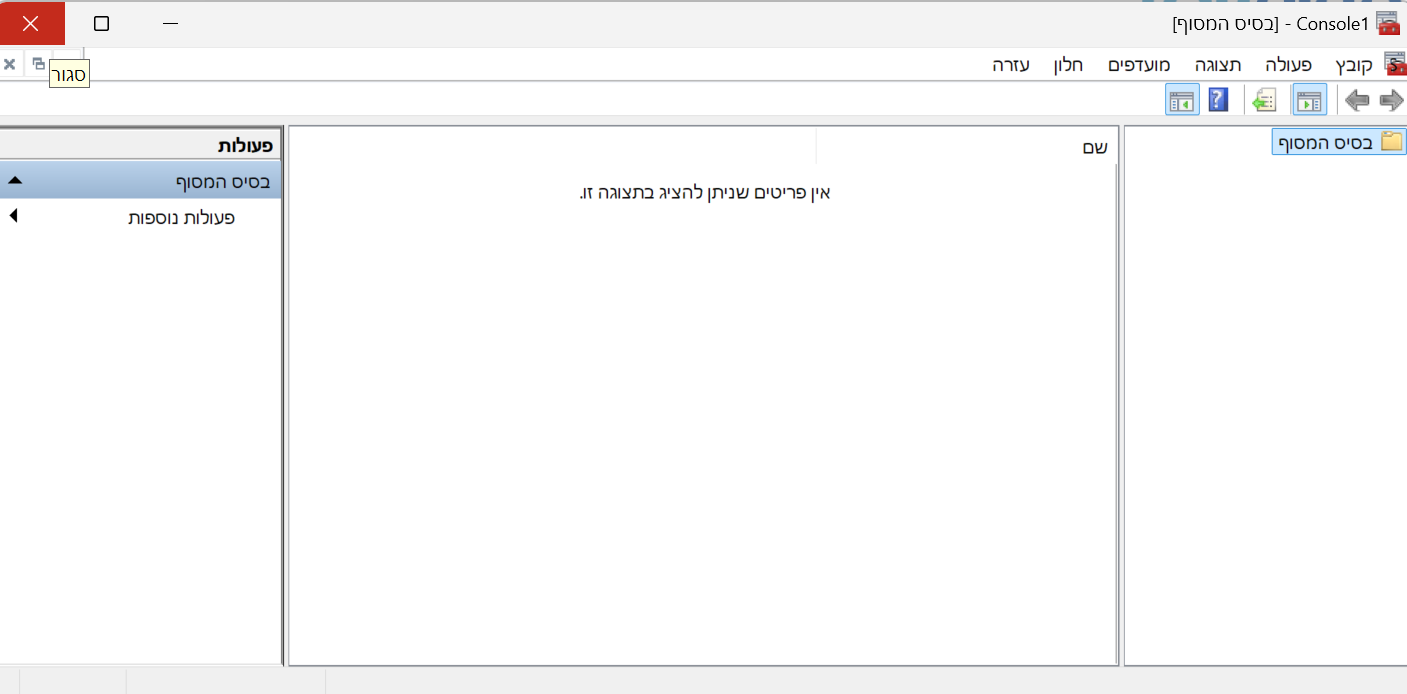

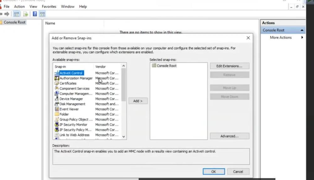

    תפתחו תוכנה בשם MMC
    תלחצו על SNAP IN שבתמונה
    נפתח לכם תפריט?
    אמור להיראות כך:
    האם נגזר עליי לא להשתמש בזה בגירסה הכי עדכנית של ווינ 11 [כמו WSA (ללא פתרונות מוזרים ומציקים)]?
    אשמח לדעת מה אתם מציעים לעשות.
    נסיתי בכמה מחשבים וגם לאחר התקנה נקייה ולאחר לחיצה על הנ"ל התוכנה פשוט קופאת לעד.
          זה בעברית. על מה ללחוץ?

            @מחנה-ידידים קובץ/הוספה או הסרה וכו'

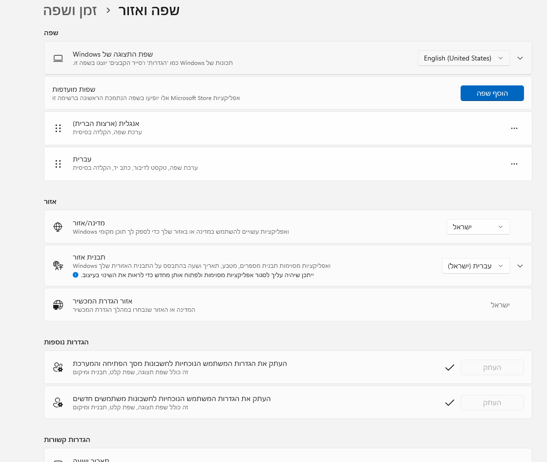

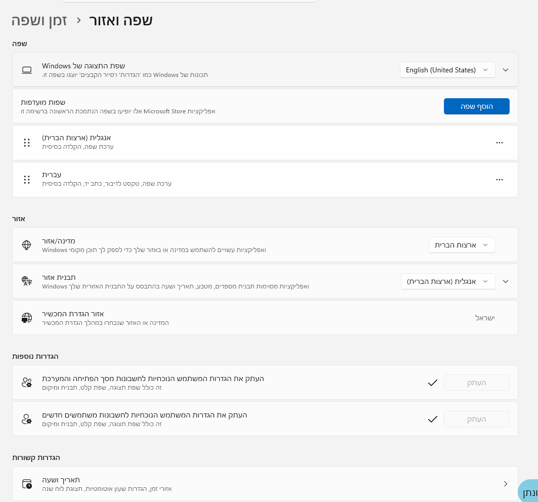

                      @ejay
                      הבעיה שלא כל המחשב שלי עבר לחלוטין לאנגלית כי השפה שהוגדרה בהתקנה היא עברית
                      ולא נראה לי יש דרך לעשות הכל הכל אנגלית.
                      אז הפתרון הוא רק להתקין מחדש באנגלית?

                      • הנני העניה הנני העני
                        @ejay

                        ejay
                        @הנני-העני
                        תמחזיר רק תשפת התצוגה לעברית ותבדוק
                        אם זה לא עובד אז נראה שכן רק התקנה מחדש

                          @ejay
                          לא הבנתי?
                          זה לגריעותא מה שהעברתי את כל כל ההגדרות לאנגלית ארה"ב?
                          ככה אתה מתכוון?
                          גם ככה אין שינוי.
                          טוב.
                          אז לצרוב אנגלית בינלאומית WIN1125H2 על DOK ולהתקין התקנה נקייה במחשב?
