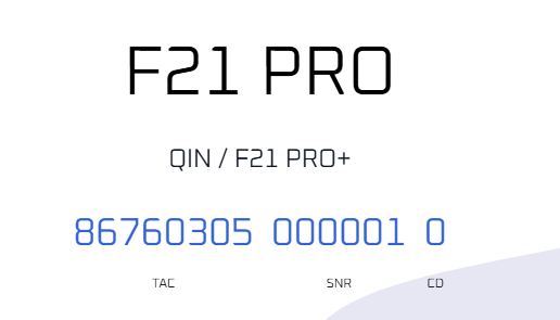

                    תודה רבה על המענה של כולם !
                    @שלוםפ @מישהו12 זה הIMEI שלי
                    867603050000010
                    אם זה לא תקין תוכל לשלוח לי בבקשה את המדריך לשנות ?

                      @חצי-צדיק הIMEI תקין זה המקורי של המכשיר לא החליפו לו מעולם אבל בכל זאת הייתי אומר לך להחליף כי IMEI שמזוהה ברשת כדור 3 גורם הרבה פעמים לתקלות כמו שקורה לך.
                      לפני זה תבדוק ב235* תתקשר. (למרות שהמידע שם לא מי יודע מה אמין)
                      בכל מצב תעשה את המדריכים בפורום להוסיף VOLTE כבר ככה דור 2 וחלק מדור 3 נסגרים תנסה קודם להוסיף VOLTE ואם לא יעבוד תחליף IMEI בגלל שאתה עם המקורי עדיף לא להחליף.
                      מדריך להחלפת IMEI
                      מדריך להוספת VOLTE
                      ובגלל שזה הIMEI המקורי אני חושב שגם @מישהו12 יסכים איתי שקודם להוסיף VOLTE ואם לא עובד אז לשנות IMEI
