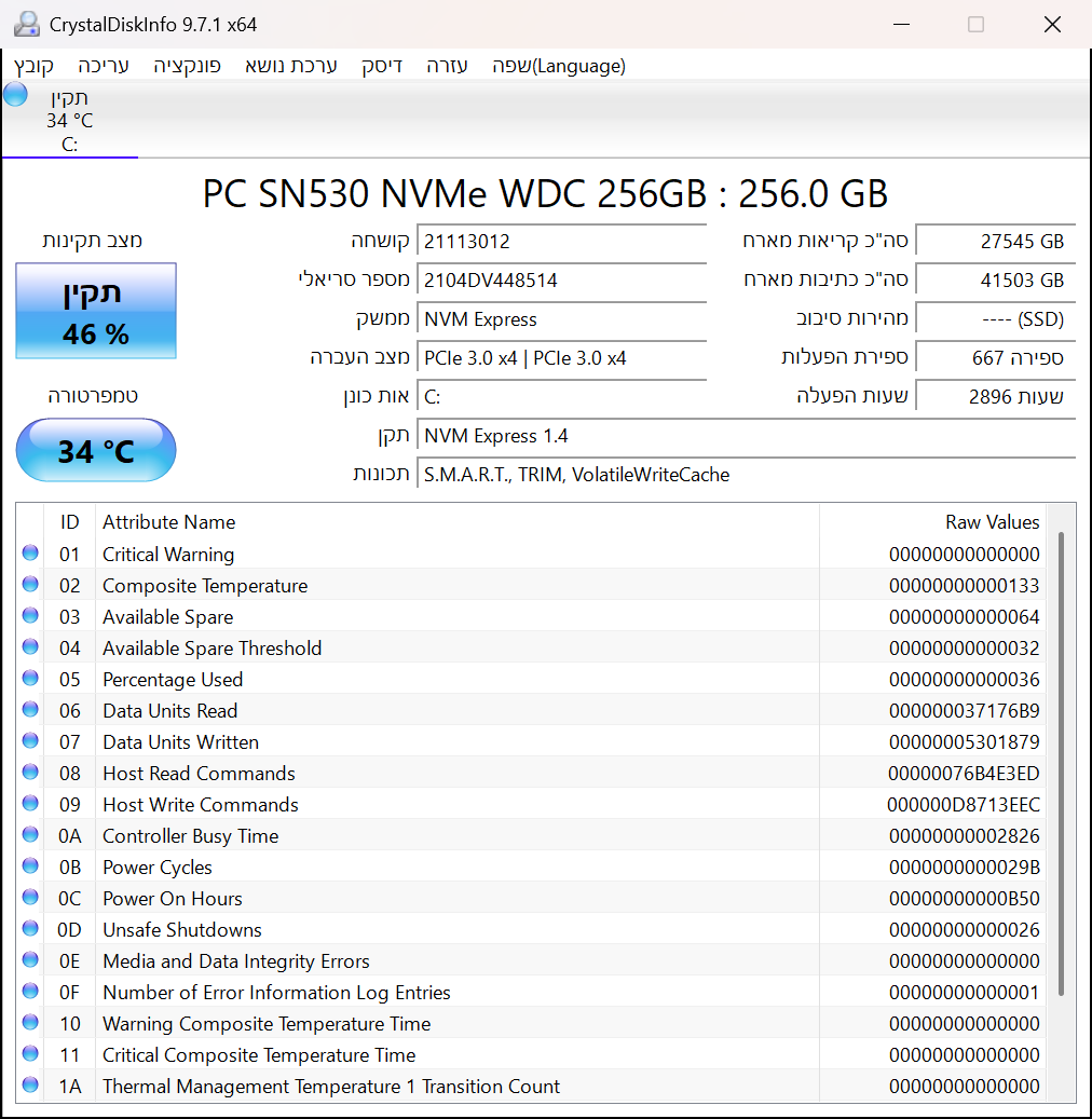

                        #51
                        • מים אחרוניםמ מים אחרונים
                          מתכנת חובבמ מנותק
                          מתכנת חובבמ מנותק
                          מתכנת חובב
                          #52
                          @מים-אחרונים הבעלים הקודם שלו עשה עליו שימושים כבדים
                          הוא כבר די שחוק אבל הוא יכול להחזיק עוד
                          • מתכנת חובבמ מתכנת חובב

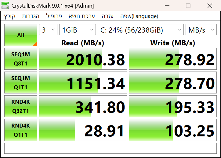

                                #55
                                @מתכנת-חובב זה התוכנה השניה.
                                  מתכנת חובבמ מנותק
                                  מתכנת חובבמ מנותק
                                  מתכנת חובב
                                  #56
                                  @מים-אחרונים מהירות הכתיבה איטית מאוד יחסית למה שאמור להיות
                                  או ש trim לא מופעל או שה caching כבוי או שהכונן פשוט שחוק
                                  מתאר לעצמי שהוא שחוק
