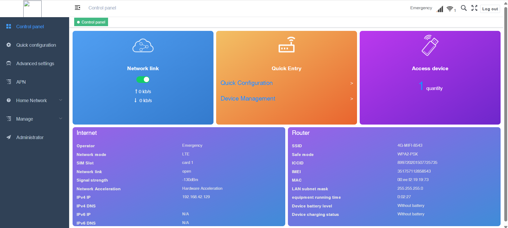

        משום מה אני לא מצליח...
        מדובר בסטיק הזה https://he.aliexpress.com/item/1005010278275384.html?spm=a2g0o.order_list.order_list_main.59.563c586aFkCi6W&gatewayAdapt=glo2isr

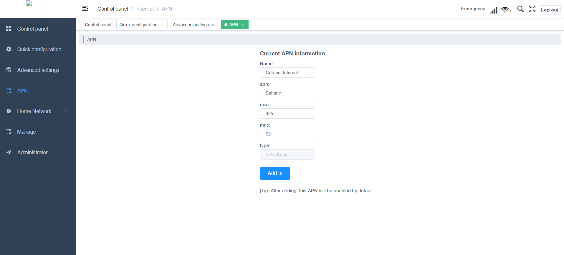

        בדקתי APN הוא מוגדר אוטומטית מה זה עוד יכול להיות? הממשק באנגלית כולו ואין לי מושג מה עוד לעשות...
        זה נראה כאילו הוא לא מזהה את הסים וניסיתי בשני סימים 1 של 019 ואחד של סלקום
        תודה מראש
        (אשמח אם תתייגו את מי שמבין בזה...)

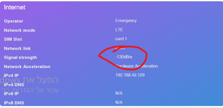

                    @2580
                    נראה לי שפשוט אין לך קליטה.

                    @87937 כתב בבעיה | הגדרת סטיק מעליאקספרס עם סים נטפרי:
                    דרך אגב בניין לידי יש אנטנה של סלקום 0.03 ק"מ ממני
                    אבל אם זה לא מתחבר על תדר B3 סביר להניח שגם ככה הקליטה אצלך לא משהו ואז בלי קשר כדאי שתקנה משהו איכותי יותר.
                    כנ"ל...

                        @2580 כתב בבעיה | הגדרת סטיק מעליאקספרס עם סים נטפרי:
                        יש תופעה שאני נתקל בה אישית, שדווקא קרוב לאנטנה אין קליטה. ככה שזה לא הוכחה.
