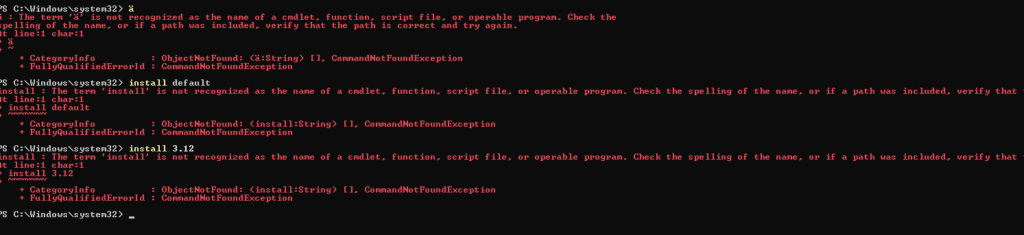

            @הישבשר-המלומד פתחתי את פאוור והוא לא נותן לכתוב כלום רק a
              מה זה משנה אה

                @מה-זה-משנה-אה תעתיק את הפקודה שכתבתי לך ואז פשוט אל תעשה CTRL V אלא פשוט תילחץ על הלחצן הימיני בעכבר והוא אמור להעתיק אוטומטי (תעדכן מה יצא)

                  @הישבשר-המלומד עשיתי את זה וזה התוצאה

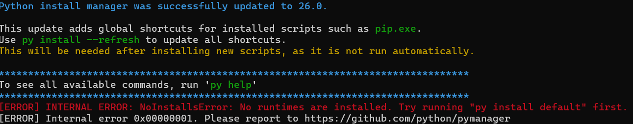

                      @מה-זה-משנה-אה תריץ py install default או py install 3.12 פשוט הרצת את זה בלי האותיות py בהתחלה

                        @הישבשר-המלומד
                        אוקי עשיתי את זה וזה עבד עכשיו אני בCMD בתיקייה של התוכנה וזה מה שזה כותב לי

                          @הישבשר-המלומד

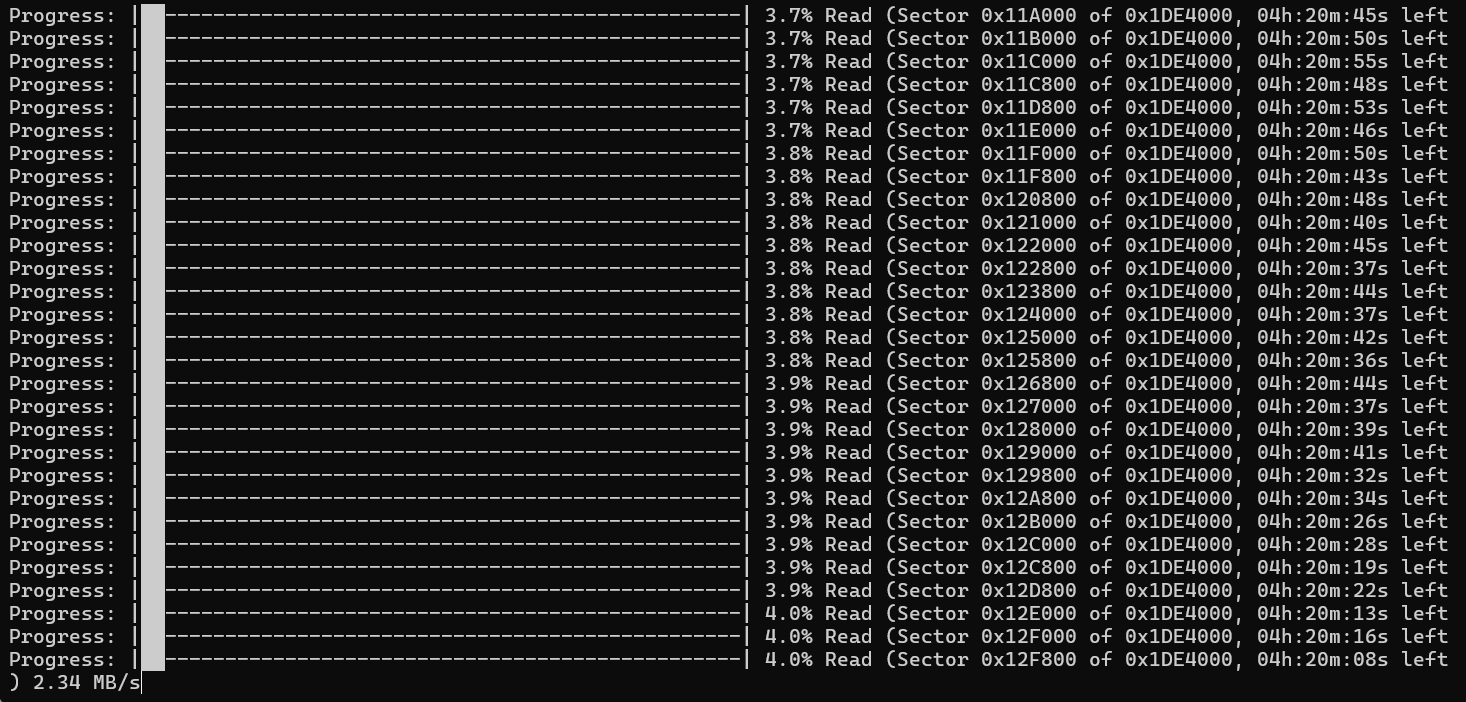

                            כן ואז זה כתב את זה

                              כן ואז זה כתב את זה

                              @מה-זה-משנה-אה תנסה להריץ את זה pip install -r requirements.txt או אם זה לא עובד אז את זה python -m pip install -r requirements.txt ואז אם זה יעבד והיסתים תריץ שוב את פקודת השאיבה (כמובן הכול בCMD של MtkClient)
