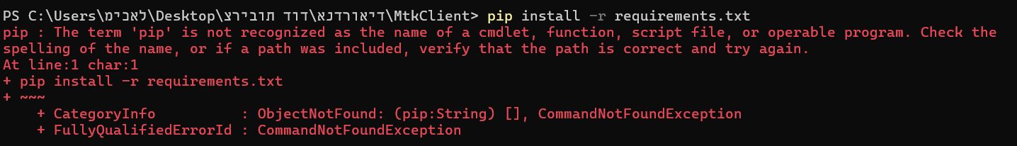

                                      #70
                                      @הישבשר-המלומד עשיתי את זה וזה התוצאה

                                        #71
                                        @מה-זה-משנה-אה התמונה נשלחה לנטפרי לבדיקה...

                                          #72
                                          @מה-זה-משנה-אה תריץ py install default או py install 3.12 פשוט הרצת את זה בלי האותיות py בהתחלה
