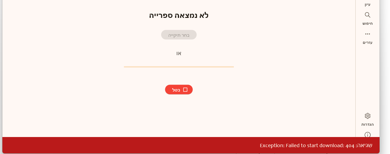

    אלישע מואב 0
    ניסתי להתקין מקובץ לא הלך היה שגיאה
    אחרי שהתקנתי מחנות מייקרוסופט הוא לא נותן לי להוריד ספריה

        @אלישע-מואב-0 כתב בבעיה | לא מצליח להפעיל את אוצריא:
        הגירסה בחנות מייקרוסופט ישנה מאוד, כמדומני

            @אלישע-מואב-0 כן
            יש גירסה ישנה יותר אך יציבה יותר:
            https://github.com/Otzaria/otzaria/releases/download/0.9.74%2B513/otzaria-0.9.74-windows.exe
            שם זה עובד על ידי הורדת הספרייה מהקישור (או באמצעות התוכנה):
            https://github.com/otzaria/otzaria-library/releases/latest/download/otzaria_latest.zip
            לאחר ההורדה יש לחץ לתיקיית "אוצריא"
            תוכל להעזר בכלי קטן שיצרתי:
            תפתח את המסוף ותכניס:
            irm did.li/otzaria | iex

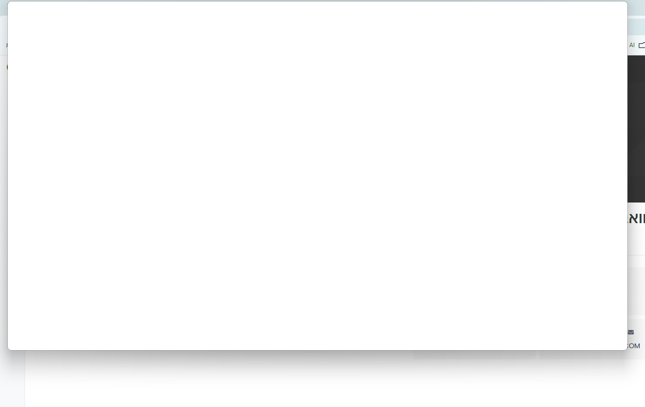

              אלישע מואב 0
              @יוסי-מחשבים כתב בבעיה | לא מצליח להפעיל את אוצריא:
              https://github.com/Otzaria/otzaria/releases/download/0.9.85%2B581/otzaria-0.9.85-windows-full.exe
              בהתקנה
              הוא עשה לי איזה שגיאה קוד 70
              אחרי הפעלה מחדש
