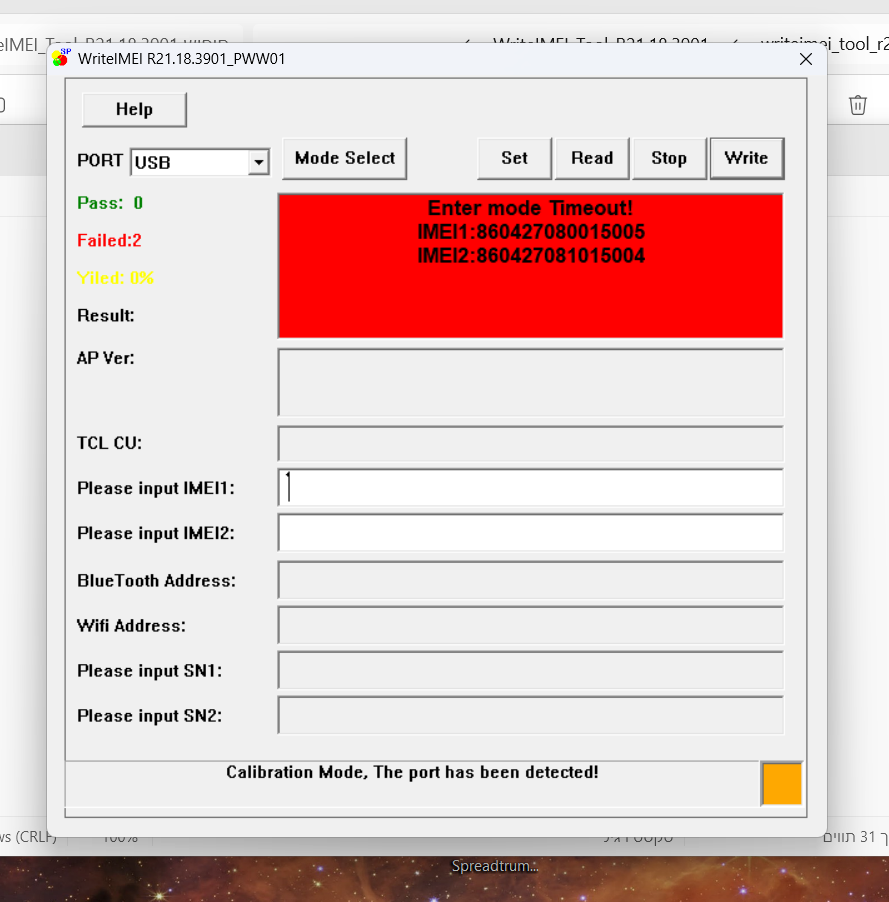

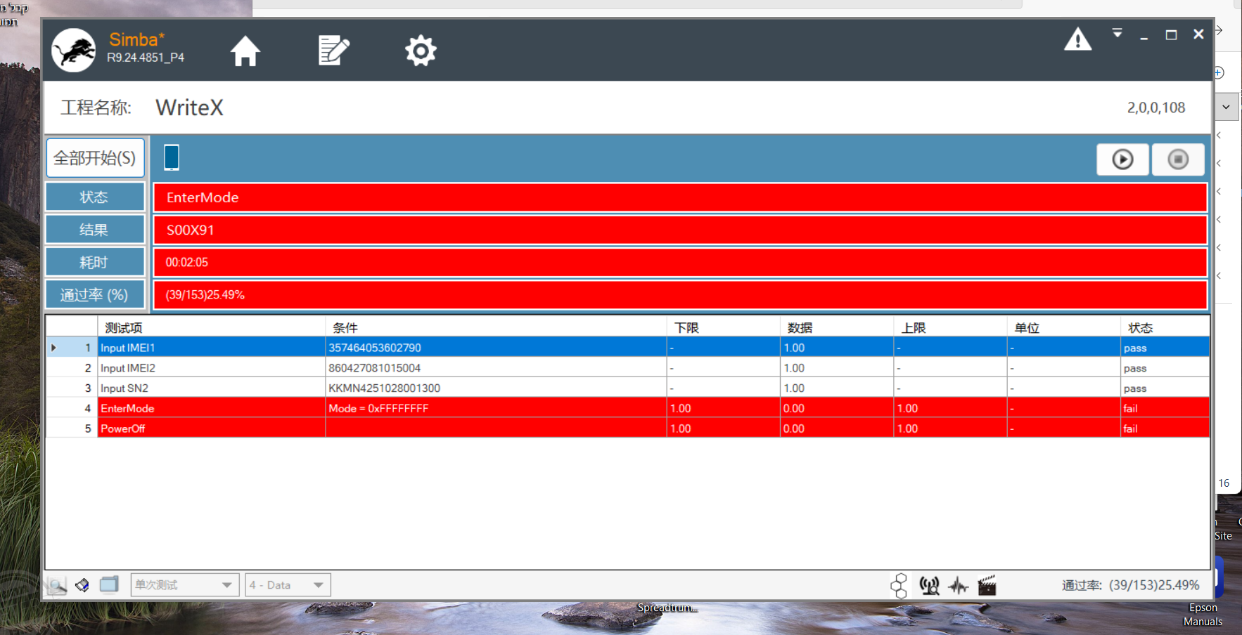

    קניתי לאשתי את המכשיר קובוט קינג קונג 4
    ניסתי לשנות לו את IMEI לכשר גם דרך התוכנה שהביאו בפוסט הזה
    (https://mitmachim.top/topic/93291/בירור-שינוי-imei-לטלפון-cubot-kingkong-mini-4)
    וגם דרך מה שהביאו בפוסט הזה(https://mitmachim.top/topic/72987/מדריך-שינוי-imei-ל-cubot-pocket-קובוט-פוקט?_=1773795601978) מ @זונדל
    ובשתי הדרכים קיבלתי הודעת שגיאה
    זה ההודעה שקיבלתי בתוכנה שהחברה שלחה בקישור הראשון
    וזה ההודעה שקיבלתי במדריך של זונדל
    אם מישהו יכול לעזור לי בזה אשמח מאוד

    • A asasarar
      ותודה רבה לכל המשתמשים שרק עוזרים לכולם כל הזמן
      ||זה פוסט ראשון שלי אם אני זוכר נכון
      אז מקווה שעמדתי ברף הגבוה של החברים כאן 😐 ||

      איש אמת
      @asasarar היה לי 2 מכשירים אצלי ואחד הלך חלק והשני כיוון שהשתמשו בו לפני אז זמן ההפעלה התארך מה שגרם לשגיאת ״הזמן נגמר״ בדיוק כמו אצלך לפי המדריך של זונדל, מה שעשיתי זה איפוס מלא שקיצר את זמן הפעלת המכשיר.

      • איש אמתא איש אמת
        asasarar
        @איש-אמת ניסיתי גם בצורה הזאת ולא עזר
        יש למישהו כיוון מה ניתן לעשות
        ממש אשמח לעזרה
