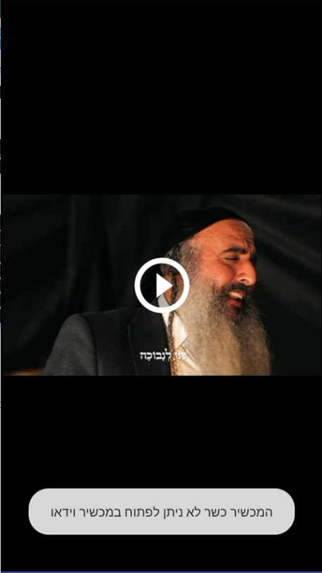

    זה מה שתקבלו שתנסו לפתוח וידאו באפליקציה 👇

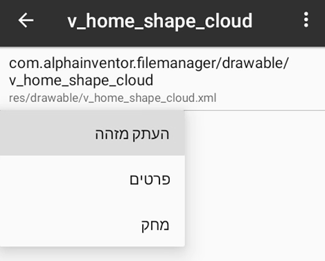

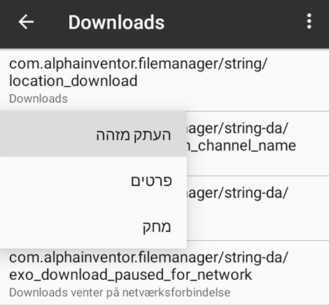

    1. מציאת ה-ID של הסמל ב- resources (משאבים).

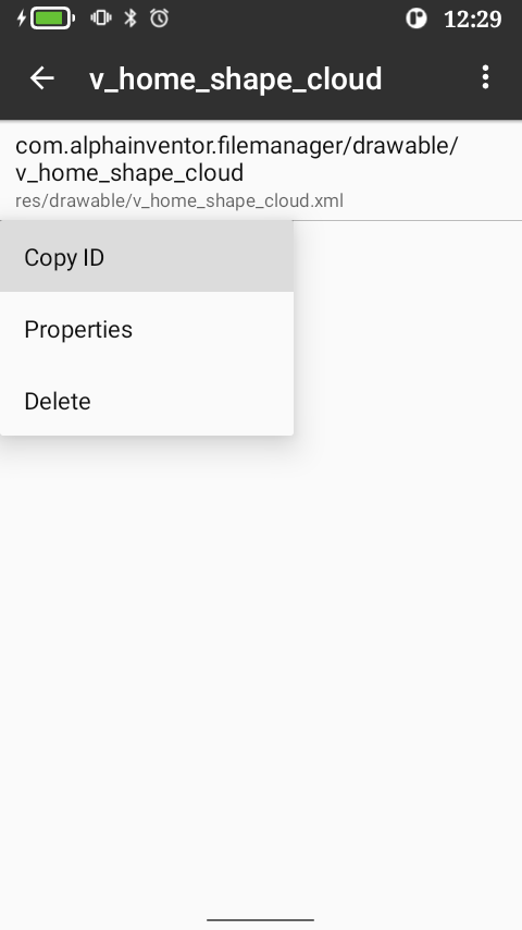

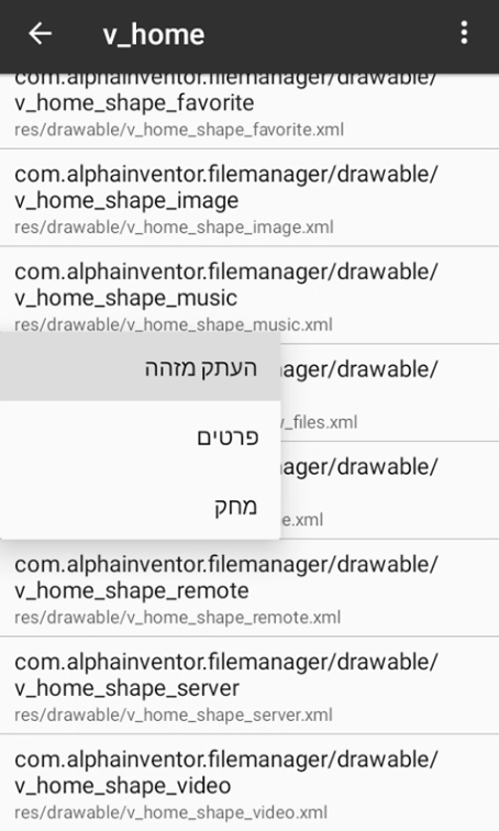

      במסך הראשי של ה-APK ב-MT Manager, לחצו על resources.arsc ובחרו Arsc Editor.
      חפשו את המילה v_home בחיפוש תקבלו את התוצאות הללו זה הסמלים של המסך הראשי לחיצה ארוכה עליהם והעתק מזהה
    2. מציאת "שם הקוד" של הסמל.

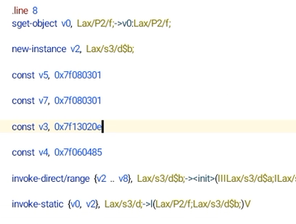

    חזרו אחורה כנסו ל-classes.dex (Dex Editor Plus) וחפשו את ה-ID שהעתקתם אתם תקבלו תוצאה אחת היכנסו לתוצאה ותראו שורה עם המספר שלכם, למשל const v14, 0x7f130200.
    גללו מעט למעלה בין 3 ל-5 שורות וחפשו שורה שמתחילה ב- sget-object. לדוגמה:
    sget-object v0, Lax/G1/f;->G0:Lax/G1/f;
    ה-G0 שבאמצע (או כל צירוף אותיות אחר שתראו) הוא שם הקוד של הסמל בגרסה הזו! זכרו אותו.

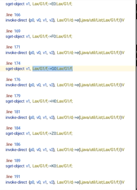

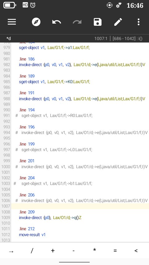

    1. העלמת הסמל ממסך הבית!
    צאו מהקובץ בחזרה למסך החיפוש הראשי של ה-Dex.
    חפשו הפעם את שם הקוד שמצאתם. לפי הדוגמה למעלה, נחפש בדיוק את הטקסט:

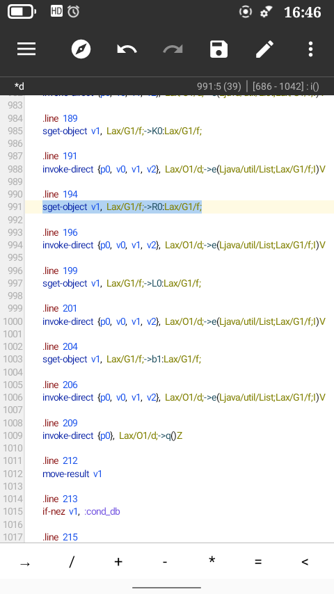

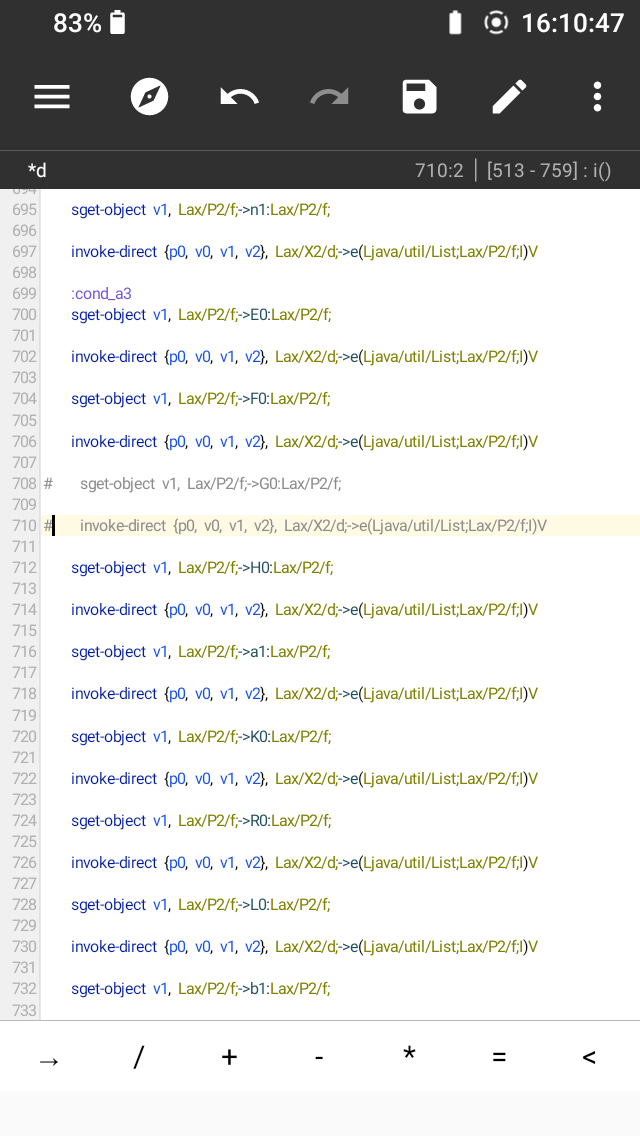

    אתם תמצאו בערך 12 תוצאות צריך לחפש בתוצאות את קובץ שבו יש המון שורות דומות שזה הקובץ שבונה את מסך הבית אתם תראו רשימה ארוכה שמוסיפה כל סמל בשתי שורות זה ייראה בערך כך:
    sget-object v1, Lax/G1/f;->G0:Lax/G1/f;
    invoke-direct {p0, v0, v1, v2}, Lax/O1/d;->e(Ljava/util/List;Lax/G1/f;I)V
    (ה-invoke יכול להיות גם invoke-virtual / add, זה משתנה) לא בטוח עדיין.
    כל מה שצריך לעשות זה להפוך את שתי השורות האלו להערה על ידי הוספת סולמית (#) בתחילתן:
    # sget-object v1, Lax/G1/f;->G0:Lax/G1/f;
    # invoke-direct {p0, v0, v1, v2}, Lax/O1/d;->e(Ljava/util/List;Lax/G1/f;I)V
    1. חזרו על הפעולה באותו קובץ עבור שאר הסמלים שאתם רוצים להעלים (ענן, רשת וכו' – כולם יופיעו שם אחד מתחת לשני, רק מצאו את שמות הקוד שלהם).

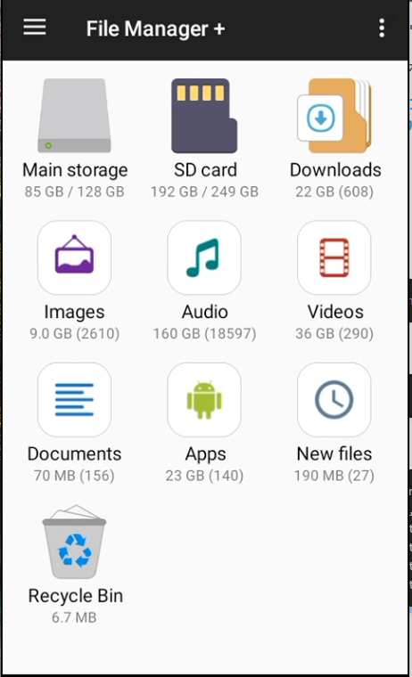

    2. שמרו (Save), סמנו Auto Sign ב-MT Manager, והתקינו את האפליקציה הכשרה שלכם!
    להלן התוצאה 👇
    בהצלחה!
