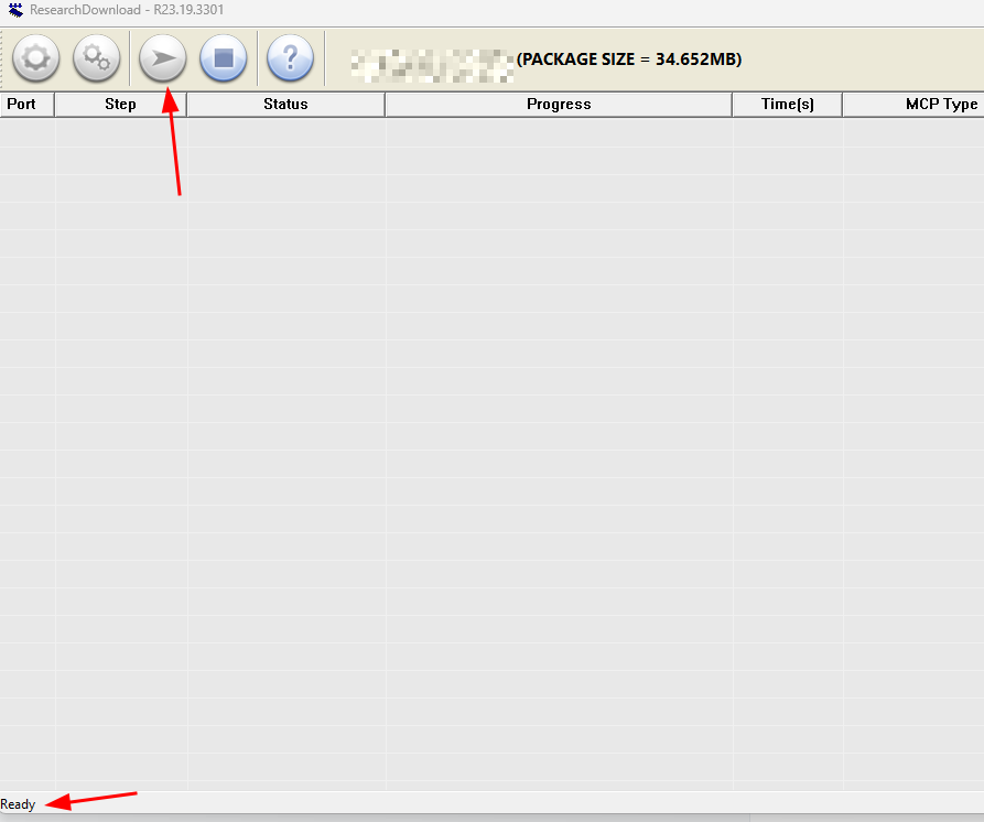

    שלום לכולם,
    אני עובד עם התוכנה research download
    ויש לי גרסא PAC
    שאני מחבר אבל את הטלפון לאחר שמפעיל את הצריבה כלום לא זז, כאילו הוא לא מזהה אותו.
    ובדקתי ובוודאות הכבל והכל תקין ..
    זה תקוע על המסך הבא -
    מישהו נתקל פעם ?

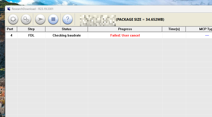

                        gals901
                        זה עכשיו מה שאני מקבל, למרות שמחובר ולא ניתקתי לא כלום
                        • G gals901
