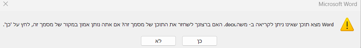

    מה התקנה לקבצי וורד שכשנפתחים נכתבות ההודעות הבאות:

      @K11001100 כבר פנו אלי עם הקבצים האלו
      הקבצים מכילים ג'יבריש או שהם מוצפנים (כנראה מוצפנים - אנטרופיה של 7.998)
      אין מה לעשות עם הקבצים עצמם

        @מתכנת-חובב
        בדוק שאין לקבצים האלה תקנה כמות שהם?
        מה העצה?
        שחזור?

          @K11001100 אם מוצפנים תלוי באיזו גירסא
          2019 ומעלה אני לא מכיר פיתרון מתחת לזה למיט"ז יש להכל
          פגומים
          תלוי באיזו רמה - אם עבר ע"ז @מתכנת-חובב המצב קשה..

              יש תוכנות שמתיימרות לתקן קבצי אופיס פגומים אני בכל אופן הצלחתי פעמיים לתקן כזה פגם מתוך 20 קבצים שניסיתי

                @DANIEL-4 כשאמרתי מוצפן לא התכוונתי שהוא נעול עם סיסמה אלא שבפתיחה של הקבצים ב hxd ראיתי שהקובץ מלא בנתונים רנדומליים בלי מבנה קובץ מסודר וכשבדקתי את האנטרופיה היא עמדה על 7.998 ומכיוון שהקבצים לא מאוד גדולים אז זה אפילו שואף לאנטרופיה מקסימלית
                כך שאו שהקבצים מכילים נתונים רנדומליים לחלוטין - זה לא מסתבר כי אין סיבה שתוכן כזה יווצר בצורה כלשהי
                או שהקבצים דחוסים מאוד - גם לא מסתבר כי אין מבנה קובץ או חתימות של דחיסה כלשהי
                אז כנראה שהם מוצפנים - נשמע כמו מתקפת כופרה רק מוזר שלא שמו לב לשום דבר כזה
                בקיצור אין מה לבדוק את הקבצים צריך לבדוק את המחשב
