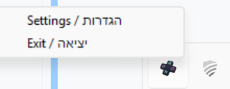

    2. באם תרצו לכבות כליל את התוכנה סתאם כי לא בא לכם על התוכנה או כל סיבה אחרת
      היא מסתתרת בצד שמאל למטה
      לחצו כאן
      ואז מקש ימני כאן ויציאה
    שימו לב! שאם אם לוחצים על התוכנה שהיא כבר דלוקה היא נפתחת פעמיים וזה סתם גוזל משאבים תמיד תבדקו בשורת המשימות אם היא פתוחה
        לחצו כאן

              1. וזה דבר חשוב באם אתם לא רוצים שבכל הפעלה של המחשב תאלצו להדליק את התוכנה פשוט לחצו על הכפתור למטה שמדליק את זה באופן אוטומטי בכל הפעלה
                תמיד תוכלו לבטל את זה בלחיצה חוזרת!
                לחצו כאן

              הקובץ apps_config.json להגדרות התוכנה נמצא בתקיית %temp% בכדי לא ללכלך..
              מאד אשמח שמי שימצא עניין וישתמש בתוכנה נישתית זו יודיעני זה ממש משמח והיה זה שכרי!
              מי שמוצא באג טעות או כל דבר אחר בתוכנה זו מוזמן לתקן בשמחה ואין עיני צרה
              נ.ב. אם יש שיפור שאני רוצה להוסיף זה מצב קיוסק שהוספתי ועבד מצויין אולם לאחר שזה סיבך קצת את הפיתוח ונגס מזמני היקר נגיסות גדולות השמטתי את זה
              אני חושב שתוכנה זו היא בסיס מצוין לקיוסק קליל
              אולי אוסיף את זה בהמשך או שמישהו יתנדב בשמחה
              טוב אני חושב שכתבתי המון על תוכנה כה קטנה😊
              אז שיהיה בהצלחה והרבה סייעתא דשמייא אמן.
