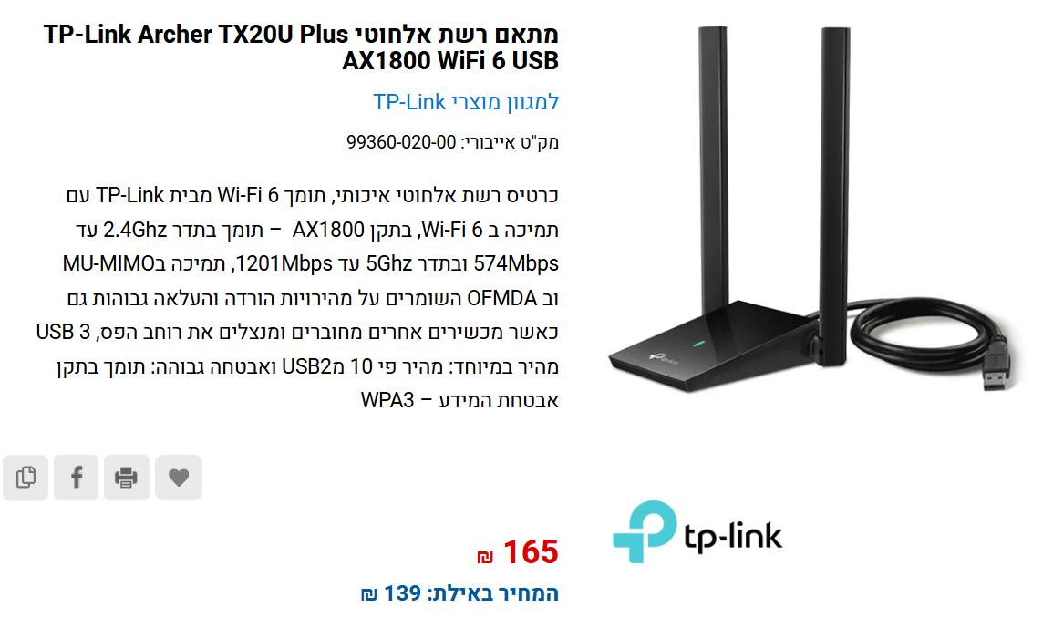

    אני צריך לקלוט אינטרנט מרחוק כ- 40 מטר מהבית שלי אבל יש קירות ודברים המפרידים בקליטה ולכן אני לא קולט את האינטרנט.
    קניתי מתאם רשת אלחוטי ‏TP-Link Archer TX20U Plus AX1800‎ WiFi 6 USB
    זה אמור להיות מכשיר טוב אבל הוא לא משפר לי את הקליטה באופן משמעות ואני לא מצליח לקלוט את הרשת.
    אשמח לקבל המלצה או עצה לפתרון הבעיה ניסיתי לחבר את מתאם הרשת לכבל מאריך USB אבל מסתבר שהמתאם רשת חייב הספק חשמל גבוה וע"י הארכה הוא מאבד את החיבור.
    אולי יש מתאמי רשת ומרחיבי טווח חזקים וטובים יותר.
    תודה רבה!

      @חיים.כ. מה המרחק של המתאם ביחס לראוטר.

        @יוסף-מאיר-וייס המתאם יושב צמוד למחשב המרחק הוא כ- 40 מטר

          @חיים.כ. מגדילי טווח אמורים לענ"ד להיות במקום שיש קליטה טובה ולהגביר את טווח הקליטה למרחק. ובמקרה הזה קרוב לראוטר. אם מתאם הרשת הזה הוא מגדיל טווח אז תנסה לשים אותו קרוב לראוטר

            חיים.כ.
            @יוסף-מאיר-וייס
