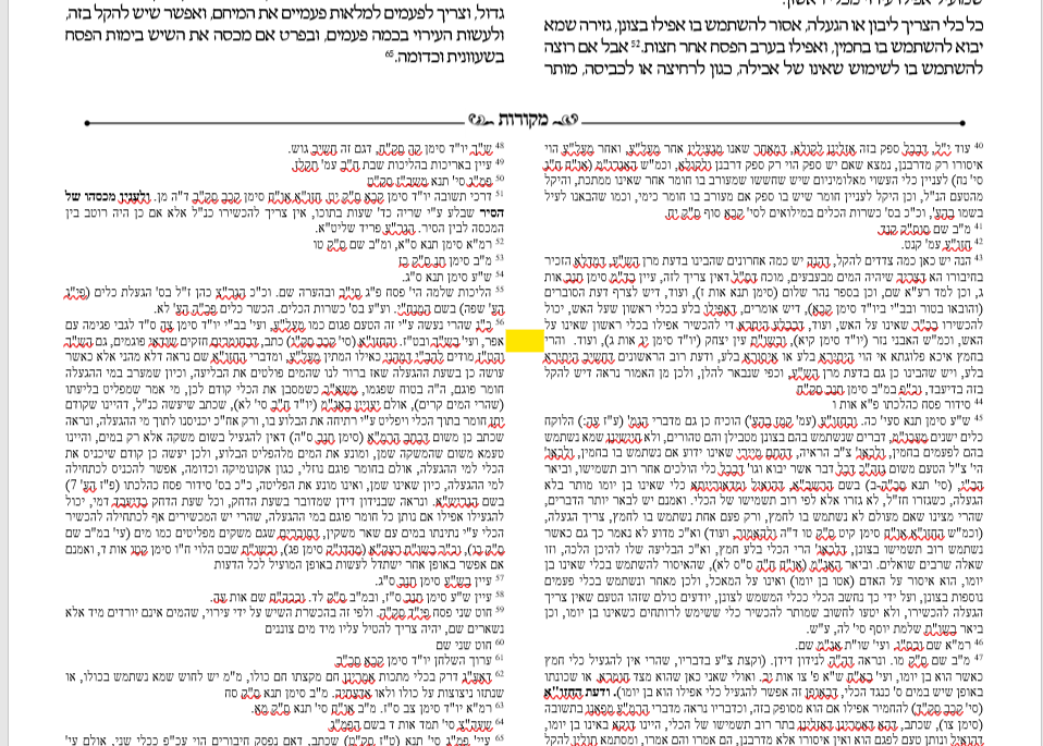

    שלום וברכה
    איך ניתן לשלוט ולהגדיר את המרווח בין טורים בהערות שוליים בוורד?
    לדוגמא בתמונה, אני רוצה שהמרווח יהיה יותר מצוצמצם בין 2 הטורים [מסומן בצהוב]
    איך מגדירים את המרווח?

      יש כמה שיטות.
      השיטה הכי טובה לשנות את המסמך לA3, אמנם הכל יתקטן במקביל, אבל אתה יכול להגדיר מה שאתה רוצה, שוליים, גודל טקסט, הכל תגדיר מחדש קצת יותר גדול ממה שהיה.
      אבל המרווח הזה בין הטורים ירד לחצי ממה שכעת.
      אגב, יש לך הרבה קוים אדומים, חבל, זה לא מפריע לך? אתה יכול להסיר את זה בהגדרות.
      רק תזכור כשאתה מייצא לPDF, תשנה שם שיצא לגודל A4!
      או, אם אתה רוצה שהכל יהיה אותנטי לחלוטין ויש לך חששות - אז תייצא רגיל, ואת היצוא עצמו תייצא שוב לA4.

        @es0583292679 כתב בבקשת מידע | הגדרות מרווח בין טורים בהערות שולים בוורד?:
        איך אחרי שאני מגדיל ל A3 אני יכול להגדיר צמצום מרווח בין טורים בהערות שולים?
        יתירה מכך, לאחר כל ההגדלה ואז הקטנה בייצוא, לכאורה זה יכול לשנות ולהרוס את כל העיצוב ומפריד הערות שולים וכו, אין דרך יותר קלה?

            @לשכת-הרב
            הדרך ש @מניין מביא מתבססת על הדרך החליפית, שיש לה הרבה יותר עבודה ותופעות לואי, אך אכן היא נותנת את המענה שאתה רוצה שליטה במרווח.
            היא מתבססת על מינוסים בכניסות ויציאות, מה שמצריך הקבלה מליאה בכל הסיטואציות ובכל השדות, מה שאומר שבכל הגדרת כניסה ויציאה תצטרך להיות מתואם.
            אך הדרך הטובה יותר היא לכאורה הדרך שהצעתי לך קודם, וגם בזה תוכל לשלוט על זה, באופן שתבחר את הגודל שהדף ביחס למדות A בגובה ורוחב, אמנם זה פחות נוח למטרות חלוקות בתוך המסמך, וכן תצטרך להגדיל ו/או להקטין את הסגנונות והשוליים בהתאם, אך אם זה מקובע זה הכי טוב.
            ניתן גם לפצל את המסמך באמצעות מעברי מקטע, שזה כבר פחות אידיאלי ברוב המקרים.
            אז הנה יש לך שני דרכים:
            • גודל עמוד
            • מרווחי כניסות ויציאות

              @לשכת-הרב
              • גודל עמוד
              שקאד
              אני עשיתי כך לספר שלם ויצא מאוד טוב (רק צריך לוודא שכל הכניסות והיציאות הם אותו הדבר)

                @לשכת-הרב לטעמי - אם הטקסט הרץ הוא בשני טורים, יותר יפה שהערות שוליים הם בטור אחד, בפרט במקרה דנן שיש הערות מלאות בטקטס, ענין של טעם!

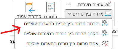

                  • מ מניין
                    @es0583292679 יש בתוסף עיצוב תורני
                    לשכת הרבל מנותק
                    לשכת הרבל מנותק
                    לשכת הרב
                    @מניין בדקתי וזה לא משנה כלום
                    אצלך זה עובד?
                      השאלה אם ההגדלה ל A3 לא תשבש את כל העיצוב הסופי
                      וכן עדין לא הבנתי אם אתה מתכון שבהגדלה של העמוד, המרווח בין טורים מתקטן אוטומט? או שיש אפשרות שליטה? כי בדקתי ולא ראיתי שיש אפשרות שליטה על זה. אם יש אשמח שתכתוב איך.

                        @לשכת-הרב
                        בהגדלה לA3 אין אפשרות שליטה, זה מתקטן בחצי, כמו שA3 זה פי שנים מA4...
                        ועל פי זה, פשוט מאד, תעשה חישוב הלאה, אם אתה רוצה פי 1.5 למשל, או כל גודל שתרצה, על פי זה תשנה את גודל העמוד למשהו יחסי בגובה-רוחב בכפלויות של A, ובסוף תדפיס לA4, וכפי שציינתי קודם בס"ד עם הסבר מפורט היטב אני חושב.

                        • לשכת הרבל לשכת הרב
                          אצלך זה עובד?
                          מניין
                          כתב נערך לאחרונה על ידי מניין
                          @לשכת-הרב כן, עובד פיקס.
                          שינוי מרווח בעהרות שוליים.zip
                          • מ מניין
