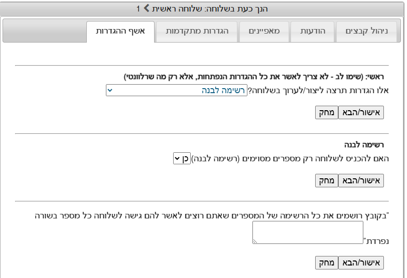

    הגדרתי לשלוחה מסוימת שאפשר להיכנס רק מי שרשום ברשימה לבנה דרך כרטיסיית 'אשף ההגדרות'.
    כיצד אפשר לערוך את הרשימה?
    אחר שיצאתי, אני נכנס שוב לאשף ההגדרות אני מגיע להכל מהתחלה!

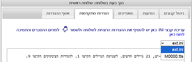

      @א.א.פ. כנס להגדרות מתקדמות, תבחר את הקובץ שקוראים לו משהו כמן Whitelist.ini, ותכניס שם את המספרים

        אין שם.

          @א.א.פ. לפני זה היית בשלוחה 1, עכשיו אתה בראשי

            @פלמנמוני סליחה, טעיתי בהעלאת התמונה.

              @א.א.פ. כנגאה שהשמירה הקודמת לא עבדה, תשמור לפחות מס' אחד מחדש, תרענן ותבדוק אם הרשימה נוצרה.
              אם לא - תעלה אותה ידנית, או תיצור אותה בקלות באתר החדש

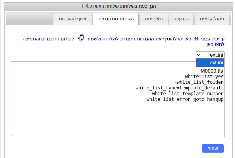

                @פלמנמוני @א.א.פ. פספסתם את השורה white_list_type=template_default
                זה אומר שהוא מסנן לפי רשי"ת - קמפיין - ברירת מחדל
                תשנה אותו או שתשנה פשוט לרשימה לבנה לפי התיעוד באתר.
