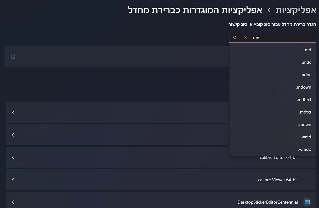

    נעלמה לי האופציה של "פנקס רשימות" מה"פתח באמצעות" כשאני מנסה לפתוח קבצי טקסט עם הסיומת md

      @K11001100 תעשה דרך אפליקציות ברירית מחדל בהגדרות, שם תשנה לפנקס רשימות לסיומת הזו.

        אני לא רואה שם סיומת "md".

          @K11001100 כתבת למעלה את הסיומת הזו ולא מצא? (ווינדוס 11)

            בחיפוש מצאתי. מעולה. עכשיו מה הלאה?

              @K11001100 והוא לא מציג לך בתפריט ברירת מחדל את פנקס רשימות? יש דרך שונה. תחזור לסייר הקבצים תבחר קובץ כזה תעשה פתח באמצעות , בחר אפליקציה אחרת, ואז למטה תבחר "בחר אפליקציה במחשב שלך" תכנס לנתיב הזה "C:\Windows\System32" ושם תחפש notepad.exe תבחר בו תעשה אישור אישור. ובא לציון גואל
