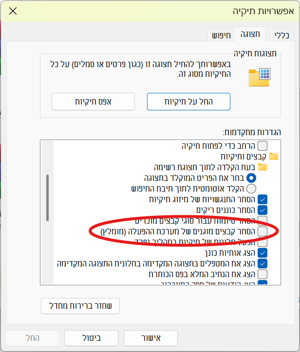

          משה מזרחי
          @אהרון-שלום
          כי נשארו שאריות...
          תנסה עם Everything
          תחפש Autodesk ותמחק כל מה שקשור
          צריך להגדיר במחשב ככה
          וכמובן לגלות קבצים נסתרים
          תיזהר לא למחוק קבצי מערכת אחרים
