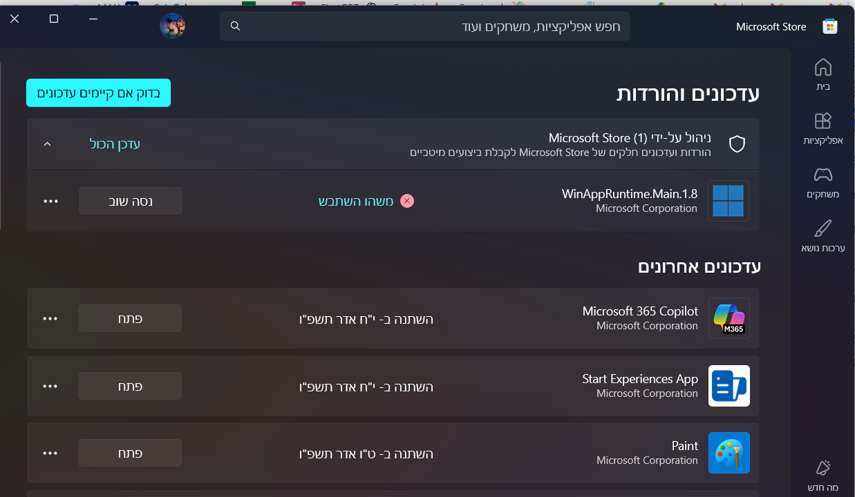

                      אני באתרוג וחנות מייקרוסופט לא עובדת לי כבר למעלה משבוע.
                      כרגע זה תקוע על זה-
                        בהמשך למה שכתבתי למעלה-
                        או שזו בעיה של כל הסינונים במקביל
                        או שזו בעייה של מייקרוסופט.
                        כרגע זה תקוע על זה-

                                בנימין מחשבים
                                עדכון - עכשיו עובד גם בנטפרי וגם באתרוג!
                                ותודה ל @רפי-סאם על העדכון
                                A תגובה 1 תגובה אחרונה
