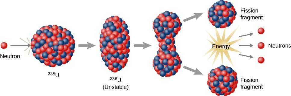

    ביקוע גרעיני
    פיצול של גרעין כבד (כמו אורניום או פלוטניום) לשני גרעינים קטנים יותר. זה קורה כשנייטרון פוגע בגרעין ומפרק אותו. בתהליך משתחררת אנרגיה רבה, כי הגרעינים הקטנים יציבים יותר. דוגמה: גרעין אורניום-235 סופג נייטרון, מתפצל לבריום וקריפטון (למשל), משחרר 2-3 נייטרונים נוספים ואנרגיה.

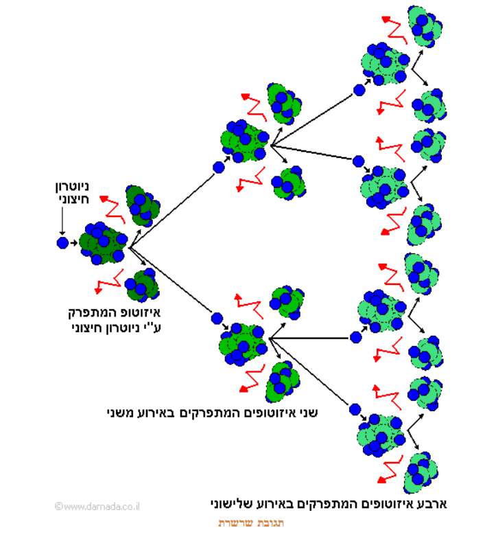

    תגובת שרשרת
    תהליך שבו ביקוע אחד גורם לביקועים נוספים, כמו דומינו. זה מתחיל מנייטרון אחד שפוגע בגרעין, משחרר 2-3 נייטרונים, כל אחד מהם פוגע בגרעין אחר, וכך הלאה. אם זה לא נשלט, זה מתפשט במהירות עצומה ומשחרר אנרגיה כמו בפצצה.

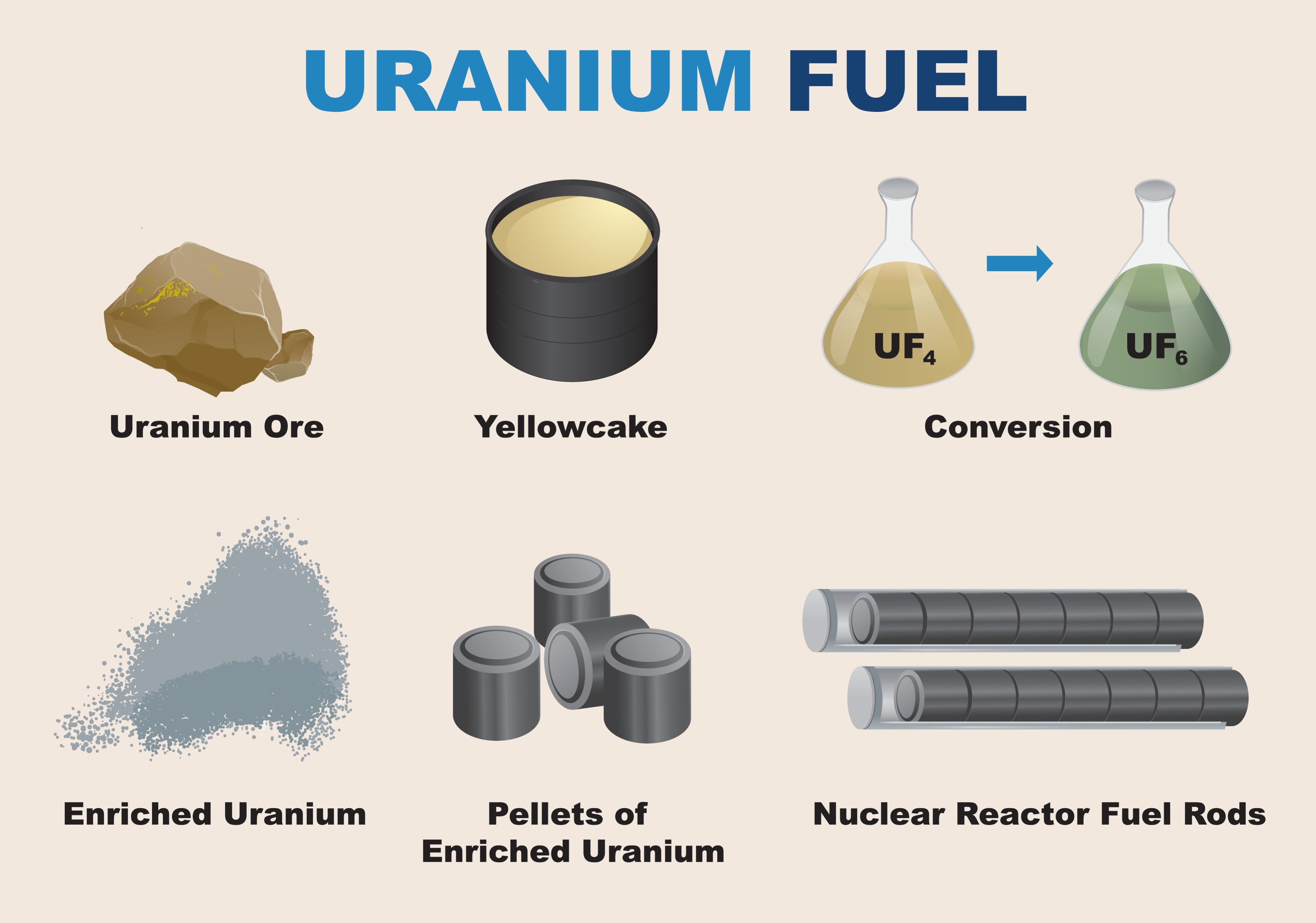

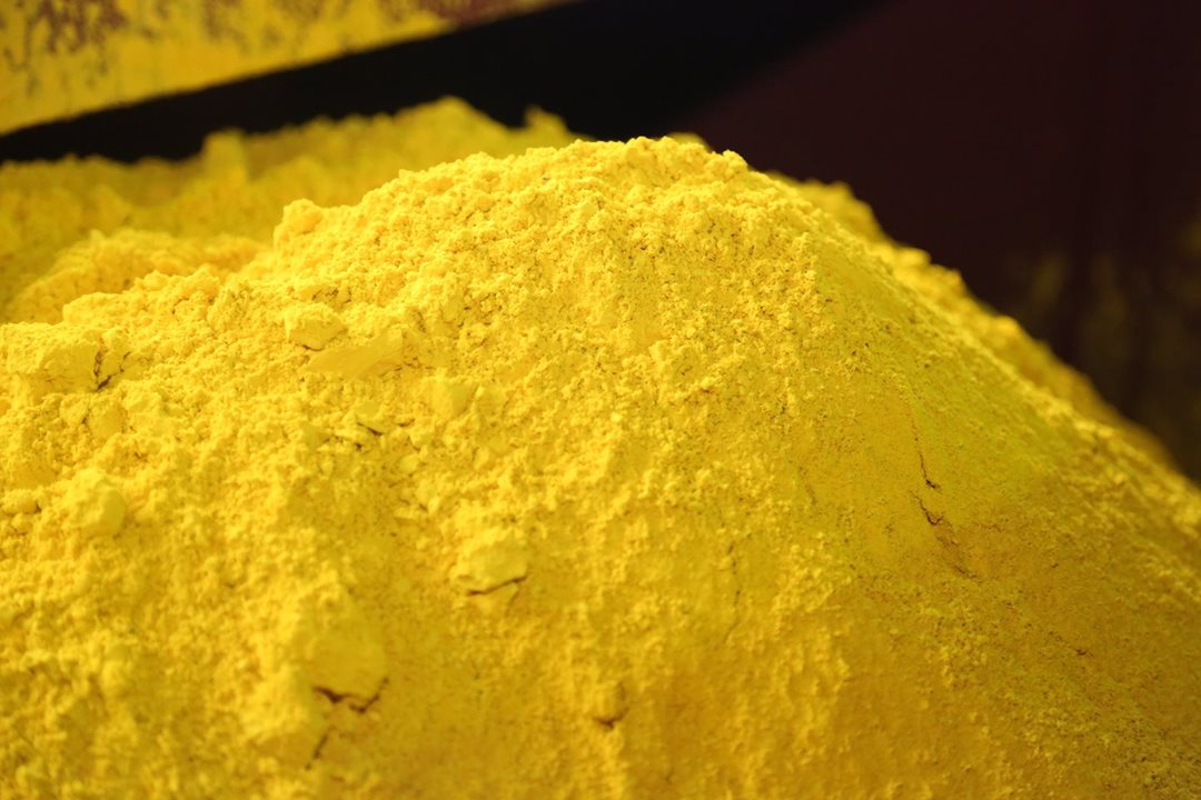

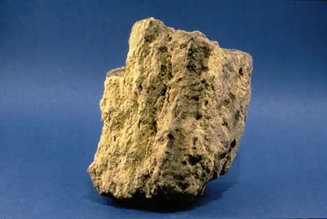

    1. הכנה להעשרה: אורניום טבעי (yellowcake - U3O8) אחרי טחינתו לאבקה הידועה בשם “עוגה צהובה” – yellowcake, מומר לאורניום הקספלואוריד (UF6, או "hex"), גז שמתאים להעשרה. זה נעשה בתהליך כימי מורכב, כי פלואורין (F) עוזר בהפרדה ללא השפעה על המסה.
    ונבאר את התהליך של ההמרה (עד כמה שאפשר): הסיבה שבוחרים ב-UF6 (אורניום הקסאפלואוריד) היא היכולת שלו לעבור "המראה" (Sublimation) - מעבר ישיר ממוצק לגז.
    המורכבות: כדי שהחומר יישאר במצב צבירה גז בתוך הצנטריפוגות, צריך לשמור על שיווי משקל עדין מאוד של לחץ וטמפרטורה (סביב 56°C בלחץ אטמוספירי). אם הטמפרטורה צונחת מעט, הגז הופך מיד למוצק לבן בתוך המערכת.
    התוצאה של תקלה: גבישי אורניום שנוצרים בתוך צנטריפוגה שמסתובבת במהירות על-קולית יגרמו לה להתפוצץ ולהשמיד את כל ה"קסקדה" (שרשרת הצנטריפוגות).

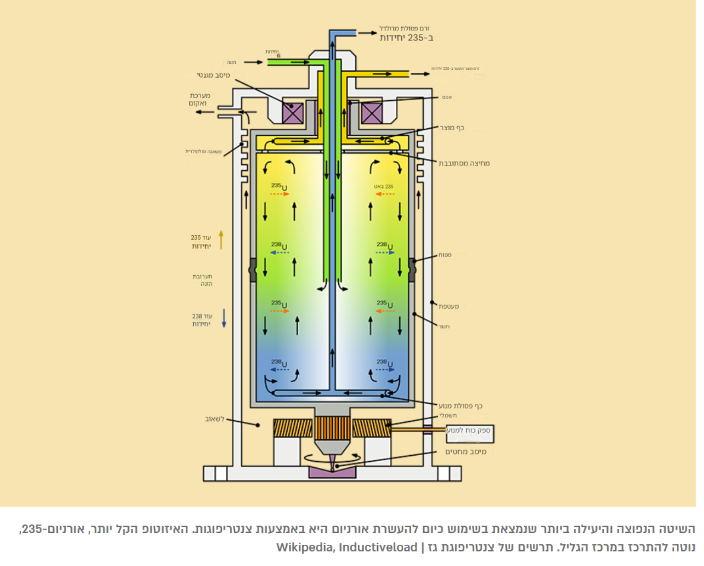

    1. שלב שני-העשרה עצמה: ההפרדה מבוססת על ההבדל הקל במסה (U-235 קל יותר ב-1% מ-U-238), ולמי שלא הבין- זה בדיוק כמו כמלאכת שבת- זורקים את התבואה ללמעלה- מה שכבד נופל ומה שקל עף עם הרוח.

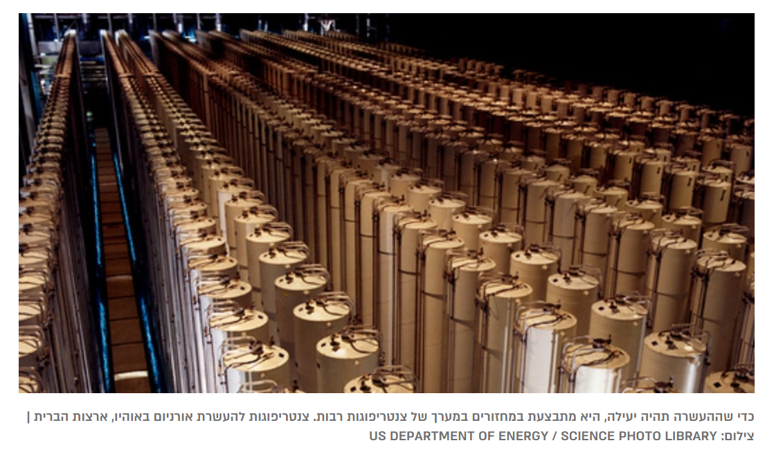

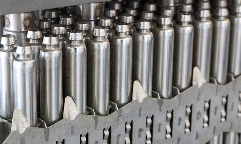

      השיטה שכיום נפוצה היא על ידי צנטריפוגה גזית (Gas Centrifuge): (מעל 90% מהייצור העולמי).
      כאשר ה-UF6 נמצא במצב גזי, הוא מוזרם לצנטריפוגות גז. אלה גלילים גדולים וצרים המסתובבים במהירות עצומה (300–500 מטר לשנייה, מה שאומר בערך 60,000–90,000 סל״ד!!). הסיבוב יוצר כוח צנטריפוגלי חזק שדוחף את מולקולות הגז הכבדות יותר (אלו שמכילות אורניום 238) אל דופנות הגליל, בדומה לאופן שאנו נצמדים לדפנות בקרוסלה המסתובבת במהירות. המולקולות הקלות יותר, שמכילות אורניום 235, נאספות קרוב יותר למרכז. למרות שההבדל במשקל בין שני האיזוטופים קטן מאוד – כ-1.2% בלבד – הוא מספיק להפרדה.
      עם זאת, כדי שההפרדה תהיה יעילה, חוזרים על התהליך פעמים רבות, ב”מפל” של צנטריפוגות. כלומר – את החומר שנאסף במרכז צנטריפוגה אחת מעבירים למחזור נוסף בצנטריפוגה הבאה, וממנה לבאה אחריה, עד שמגיעים לרמת ההעשרה הרצויה.

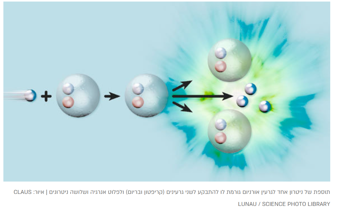

    אז כמו שכבר הבנו מקודם- הפיצוץ עצמו נוצר מהיפרדות של הרבה אטומים שכל אחד מהם יוצר אנרגיה קטנה
    עכשו נרחיב בצורה יותר רחבה איך זה מתבצע בעצם.

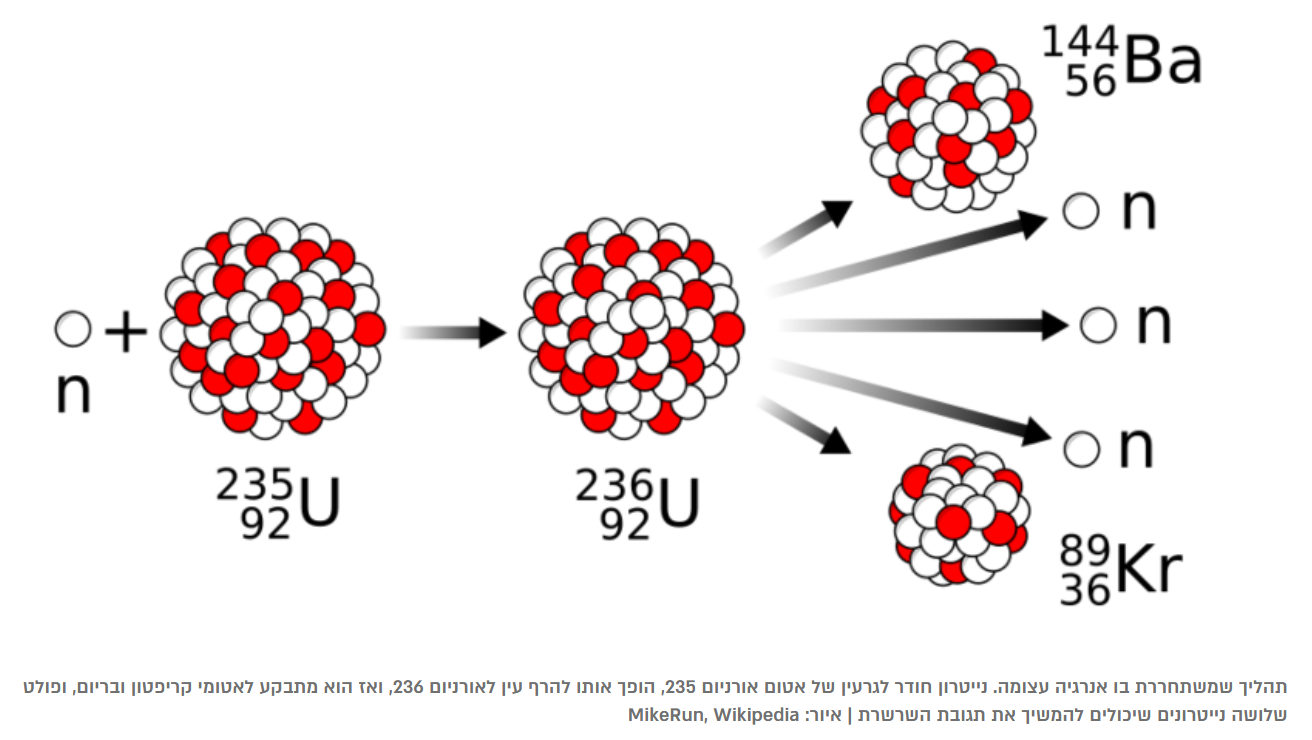

    (אני בכוונה ייתן משוואה ומי שלא למד את זה יתחיל להתייאש אבל אל דאגה.. זה יותר פשוט ממה שזה נראה)
    ²³⁵₉₂U + ¹₀n → ¹⁴¹₅₆Ba + ⁹²₃₆Kr + 3 ¹₀n + 200 MeV
    במשוואה יש לנו אות שמסמלת על הייסוד, את המספר העליון שהוא מספר הכולל שיש באטום והמספר התחתון שהוא מספר הפרוטונים שיש באטום- בשביל לחשב כמה ניורטנים יש פשוט נפחית מהמספר העליון (235) את המספר הפרוטונים (התחתון-92) והתוצאה (143) תהיה מספר הנירותונים.
    המשוואה הזאת זה למעשה אורניום בקיע (235) שנכנס לתוכו נייטרון בודד וזה החלק הראשון של המשוואה- ²³⁵₉₂U + ¹₀n
    האות U מסמלת את הייסוד שהוא אורניום.
    המספר 235 מסמל את מספר המאסה הכוללת שיש באטום (143 ניירוטונים ועוד 92 פרוטונים)
    המספר 92 מסמל את מספר הפרוטונים שיש באטום.
    בתוספת הניירטון הבודד- שמסומל באות n והספרה 1 למעלה שכמובן מסמלת שזה ניירטון בודד.
    התוצאה היא כמו שאמרנו -הגרעין הופך לרגע ל-U-236 מאוד לא יציב וזה גורם לפיצול הגרעין לשתי גרעינים יותר קטנים שהם בריום-141 (Ba-141, עם 56 פרוטונים) וקריפטון-92 (Kr-92, עם 36 פרוטונים)
    ועכשיו שנחשב את הנתונים נראה שיש הפרש קטן:
    ¹⁴¹₅₆Ba זה הבריום שכמו שחישבנו למעלה המאסה הכוללת היא 141 שמתוכה 56 פרוטונים.
    ⁹²₃₆Kr זה הקריפטון שהמאסה שלו היא 92 ומתוכם 36 פרוטונים.
    אם נחבר משתי האטומים החדשים את הפרוטונים (56+36) יצא 92 שזה בדיוק מספר האטומים שיש באורניום כנ"ל.
    וכשנחבר את מספר הכולל של המאסה (92+141) יהיה 233, ואם כן חסר לנו עוד שלוש ניירטונים (שתיים מהאורניום- שמספרו כידוע 235, ועוד אחד שהכנסנו לו) והם באמת נפלטים מחוץ לשתי האטומים
    זה למעשה חלק נוסף במשוואה - ¹₀n +3 שזה מסמל על שלושה ניירטונים חופשיים (כאילו שלא בתוך האטום).
    ישנו הפרש קטן במספר (לא באמת הבנתי איך זה עובד -אבל זה הנוסחה של איינשטין איך להמיר את החומר לאנרגייה.
    וזה החלק האחרון במשוואה- 200 MeV שזה כמות האנרגייה שנוצרת מכל ביקוע גרעיני.
    זה אולי נראה פעם ראשונה מסובך- אבל תקראו עוד פעם ותבינו (לקח לי להסביר את זה למשהו שתי דקות בדיוק!)
    לסיכום- מכניסים ניירטון לתוך אורניום בקיע (235) והוא מתפצל לשתי אטומים קטנים + שתיים שלושה ניירטונים +אנרגייה.

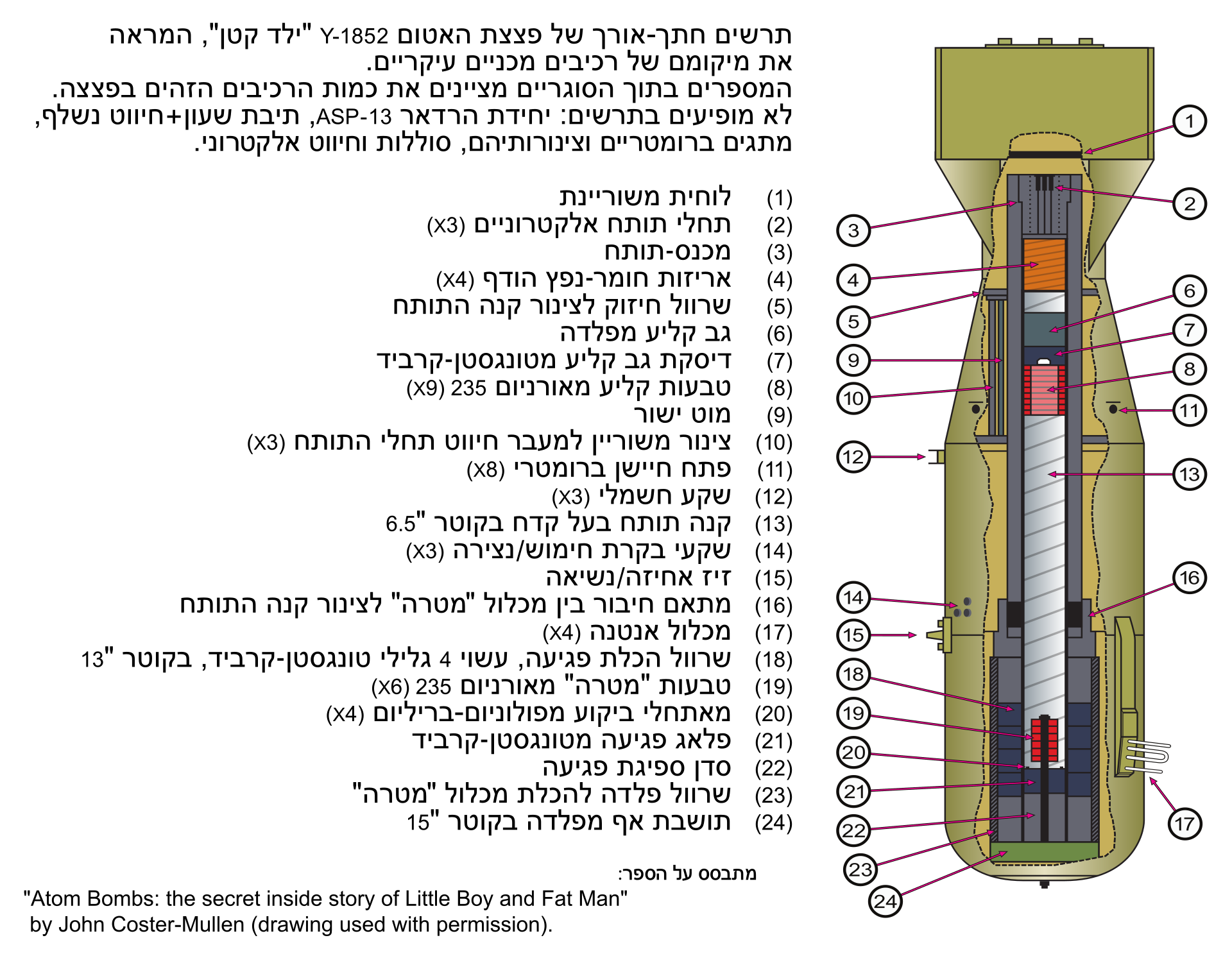

    המבנה הפנימי: "תותח" בתוך פצצה
    הפצצה נראתה מבחוץ כמו גליל ארוך וכבד, בתוך המעטפת הוסתר קנה של תותח נ"מ שעבר הסבה.
    החומר הבקיע: אורניום-235
    בתוך הפצצה היו כ-64 קילוגרם של אורניום מועשר מאוד. החומר חולק לשני חלקים:
    • ה"קליע" (Projectile): גליל חלול של אורניום (מורכב מ-9 טבעות) שהמתין בקצה אחד של הקנה.
    • ה"מטרה" (Target): גליל של אורניום (מורכב מ-6 טבעות) שהיה ממוקם בצד השני של הקנה.
    נקודה חשובה: כל אחד מהחלקים האלה לבדו היה תת-קריטי. כלומר, גם אם היינו עומדים לידם (כמובן שלא מומלץ בגלל הקרינה), הם לא היו מתפוצצים מעצמם כי הנייטרונים היו בורחים החוצה לפני שנוצרת תגובת שרשרת.
    שלבי הפיצוץ: מיליונית השנייה של החורבן
    כדי שהפצצה תפעל, היה צריך לחבר את שני חלקי האורניום במהירות עצומה. וכדלהלן:
    1. הצתה כימית: גלאי גובה (רדאר) קבע שהפצצה הגיעה לגובה הנכון מעל הקרקע. ברגע זה, חומר נפץ רגיל (אבק שריפה מסוג קורדיט) הוצת בחלק האחורי של הקנה.
    2. הירי: הפיצוץ הכימי ירה את "קליע" האורניום במורד הקנה במהירות של כ-300 מטרים לשנייה.
    3. החיבור: הקליע נכנס בדיוק לתוך המטרה החלולה. ברגע הזה, שני החלקים הפכו למסה אחת על-קריטית.
    4. התחלת השרשרת: בדיוק ברגע החיבור, "מצת נייטרונים" קטן (שמכונה "Abner") שחרר זרם של נייטרונים כדי להתניע את הביקוע.
    5. הפיצוץ הגרעיני: תוך פחות ממיקרו-שנייה (מיליונית השנייה), תגובת השרשרת התפשטה. ויצרה את הפיצוץ הגדול.
    למה זה עובד רק עם אורניום?
    זהו פרט טכני מרתק. אי אפשר לבנות פצצת פלוטוניום בשיטת התותח, כי הפלוטוניום פולט כל כך הרבה נייטרונים באופן טבעי, שאם היינו מנסים לירות חלק אחד שלו לעבר השני, הוא היה מתחיל להתבקע ולהתחמם עוד לפני שהחלקים היו מספיקים לגעת. החום היה מעיף את החלקים רחוק אחד מהשני והפצצה הייתה "מתפשנשת" (Fizzle).
    האורניום-235 הוא "רגוע" יותר, ולכן הוא מאפשר את זמן החיבור ה"איטי" יחסית של התותח בלי להתפוצץ מוקדם מדי.
    האתגר ההנדסי: ה"תמפר" (Tamper)
    כדי לוודא שהפצצה לא תתפרק לפני שכל האנרגיה תשתחרר, הליבה נעטפה בטונה של פלדה וטונגסטן. המעטפת הזו שימשה כ"פקק":
    • היא החזירה נייטרונים שברחו בחזרה פנימה.
    • היא החזיקה את האורניום דחוס בכוח האינרציה שלה לעוד כמה חלקיקי שנייה, מה שהגדיל את עוצמת הפיצוץ פי כמה.
    לסיכום: "ליטל בוי" הייתה פצצה גסה, כבדה ולא יעילה במיוחד (רק כ-1% מהאורניום שבה באמת התבקע), אבל הפשטות של מנגנון התותח היא שהפכה אותה לקטלנית כל כך – לא היה שם כמעט שום דבר שיכול היה להשתבש.

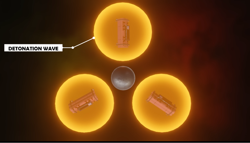

    כדי לדחוס כדור מתכת מוצק, לא מספיק להקיף אותו בחומר נפץ. אם פשוט נקיף אותו בשלושה מטענים רגילים, גל ההדף יהיה חזק בנקודת המגע וחלש יותר מסביב, מה שיגרום לפלוטוניום להתעוות ולהתפרק הצידה ולא להידחס. כמו התמונות הבאות:
    לכן עדשות הנפץ מורכבות מ32 לבנות נפץ כאשר כל לבנה מורכבת משני חומרי נפץ בעלי מהירויות בעירה שונות – אחד "מהיר" ואחד "איטי".
    וככה שבדיוק כמו שאור נשבר כשהוא עובר מזכוכית למים, גל ההדף משנה את צורתו כשהוא עובר בין חומרי הנפץ. המבנה מתוכנן כך שגל ההדף המתרחב (קו עקום) יהפוך לגל הדף קעור שמתכנס בדיוק למרכז כמו הסרטון הבא:

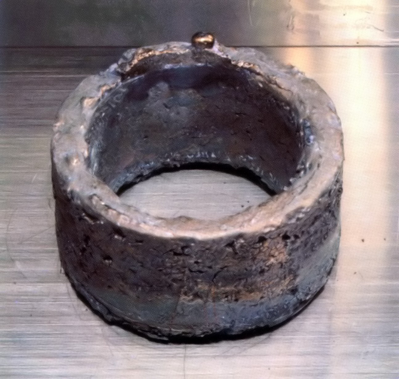

    החומר הבקיע עצמו- הפלוטוניום
    זה למעשה מה שגורם לפיצוץ האדיר- כדור בסה"כ במשקל של קצת יותר משש ק"ג וקצת פחות מ10 ס"מ אשר נמצא (כרגע) במצב של דחיסה תת קריטית כנ"ל.

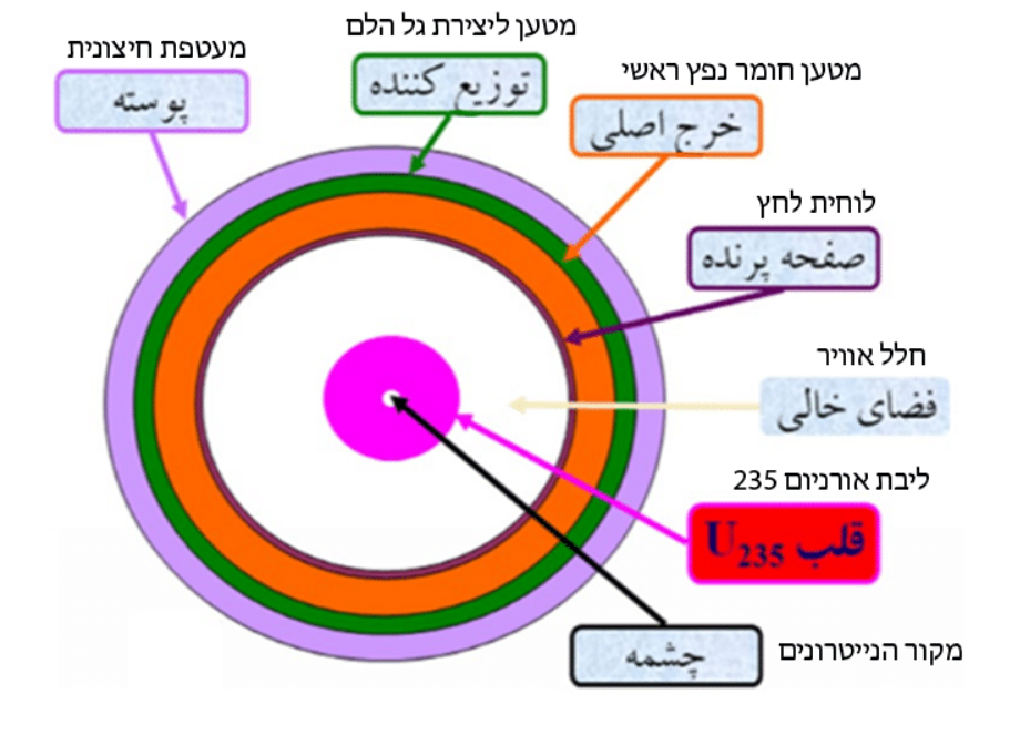

    איראן ונשק גרעיני
    הפצצה שאיראן תכננה, כפי שנחשף במסמכים שהביאו המוסד (כחצי טונה של מסמכים!) מבוססת על שלושה אלמנטים מרכזיים, המרכיבים יחדיו “פצצת קריסה” (Implosion Bomb), שבה חומר נפץ קונבנציונלי דוחס את החומר הבקיע:
    • ליבת הפצצה: עשויה מאורניום 235 מועשר מאוד.
    • מקור הנייטרונים: ממוקם במרכז ליבת האורניום.
    • חומר נפץ היקפי: עוטף את כל “כדור” הפצצה, ונועד להתפוצץ באופן סימטרי ומושלם כדי לדחוס את האורניום 235 פנימה.
    בדיוק כמו שראינו בפצצת הפלוטוניום שהטולה על הנגסאקי, אבל רק באורניום ולא בפלוטוניום
    המתקנים האיראניים המרכזיים להעשרת אורניום הם:
    • נתנז: שם הועשר אורניום לרמה של 60 אחוז.
    • פורדו: במתקן זה הותקנו צנטריפוגות מתקדמות שהגיעו לרמת העשרה של מעל 80 אחוז.
    • איספהאן: שם מתבצע תהליך ההמרה של “עוגה צהובה” לגז UF6 – שלב הכרחי לפני ההעשרה בצנטריפוגות כמו שראינו למעלה. וכן אפשר לייצר שם פלוטוניום 239 מאורניום 238 (בתור תוכנית גיבוי).

    יוזם הניירטונים- על פי מסמכי הארכיון שתפסה ישראל, איראן תכננה להשתמש בתרכובת מוצקה הנקראת UD3 (דאוטריד אורניום) כמקור נייטרונים. תרכובת זו נוצרת משילוב של מתכת אורניום דאוטריום – שהוא “מימן כבד”. בעוד שהגרעין של אטום מימן רגיל מכיל רק פרוטון אחד, בלי נייטרונים, הגרעין של דאוטריום מכיל פרוטון אחד ונייטרון אחד.
    הדאוטריום מיוצר בתהליך מיוחד של הפרדה ממים כבדים, שאטום המימן בהם הוא דאוטריום.
    כיצד זה פועל?
    כאשר הפצצה מופעלת, גל ההלם העוצמתי שדוחס את ליבת הפצצה, דוחס גם את יוזם הנייטרונים – UD3 – שנמצא בלב הליבה. החום והלחץ העצומים שנוצרים בתהליך הופכים את הדאוטריום ב- UD3 למצב של פלזמה – גז לוהט ומיונן. בתנאים אלו מתרחשות תגובות של היתוך גרעיני בין גרעיני הדאוטריום, וליבת הפצצה האטומית הופכת להרף עין לפצצת מימן זעירה וממוקדת. תגובת ההיתוך משחררת פרץ של נייטרונים, והם משמשים כ”ניצוץ” שמפעיל את תגובת השרשרת העיקרית בפצצת האטום.
    איור מתוך המסמכים של פרוייקט הגרעין באיראן:

    ישנם שתי אטומים (עיקריים) שהם בקיעים- זאת אומרת שאפשר לחלק אותם לשתיים (יותר קטנים) על ידי הכנסת ניוטרון בודד (כמו המקל שיוצא ומערער את כל המגדל) שפשוט מחלק את האטום לשתי אטומים יותר קטנים
    הראשון הוא אורניום 235 (U-235) והשני [אשר כמעט אינו נמצא בטבע אלא צריך ליצרו בכורים) פלוטיניום 239 (Pu-239).
    שתיהם אטומים "לא יציבים" ככה שאפשר לחלק אותם לשתיים.
    ברגע שנחלק אותם לשתיים יקרו הדברים הבאים:
    1. האטום יתחלק לשתי אטומים קטנים.
    2. יצאו מחוץ לאטום עוד שניים שלושה ניוטרונים נוספים.
    3. חלק (מזערי) מהמאסה של האטום תומר לאנרגיה (מה שנקרא אנרגיה גרעינית).
    האנרגייה שיוצאת בכל אטום היא מזערית במיוחד אשר נקראת 200 MeV (מליון אלקטרון וולט). כן, אני יודע שזה מונחים שאני משער שמעולם לא נתקלנו בהם אבל זה לא באמת מסובך- הסבר בהרחבה.

    נתקדם לשלב הבא- בשביל ליצור פיצוץ גרעיני צריך תגובת שרשרת מהירה (פחות ממליונית השנייה) -זאת אומרת שכל אטום שמתבקע (ומשחרר ניוטרונים נוספים) יגרום לביקוע נוסף וכן הלאה- צריך שהאטומים יהיו בצפיפות גדולה מאוד -כי אם לא הניוטרונים 'יברחו' ולא יבקעו אטומים נוספים וככה האנרגייה שתצא תהיה קטנה.
    דבר זה נקרא 'מסה קריטית' וברגע שמגיעים אליה ניתן להכניס אפילו לאטום אחד ניוטרון והעוצמה של הפיצוץ (מדובר על עשרות קילוגרמים של חומר בקיע) תהיה אדירה כמו שראינו כבר בפצצות שהוטלו במלחמת העולם השנייה (ורק בשביל לסבר את האוזן- הפצצה שהוטלה על היירושימה הכילה 64 ק"ג של חומר בקיע- ומה שהתבקע באמת הוא פחות מק"ג!).
