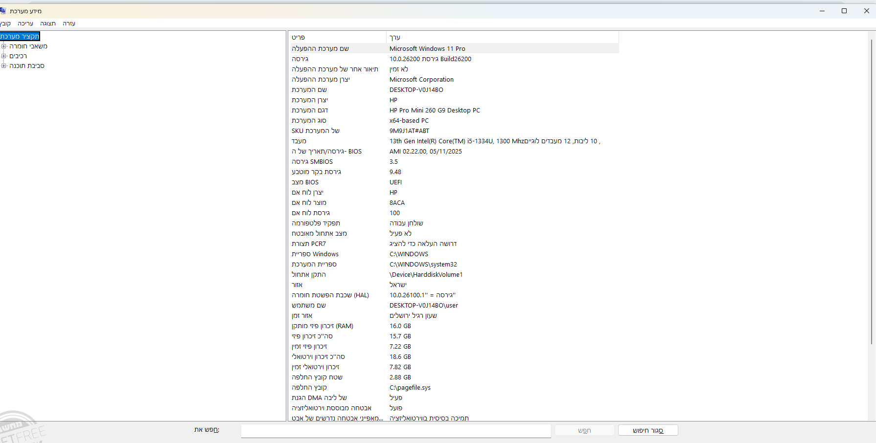

    @מעיין-דני עריכה: הבנתי. מוזר. איזה מערכת התקנת?

        @מעיין-דני איזו מערכת הפעלה (קובץ איזו) התקנת על המחשב הזה, והאם זה בנטפרי (שם יש בימים האחרונים בעיה בעדכוני אפליקציות בחנות)

          @יוסף-מאיר-וייס כתב בבעיה!!! ווינדוס 11 נקי חדש תוכנות לא מעודכנות:
          אין לי מושג
          הורדתי ממייקרוספט לפני יומיים את ההכי מעודכן
          וכן אני מנוטפר

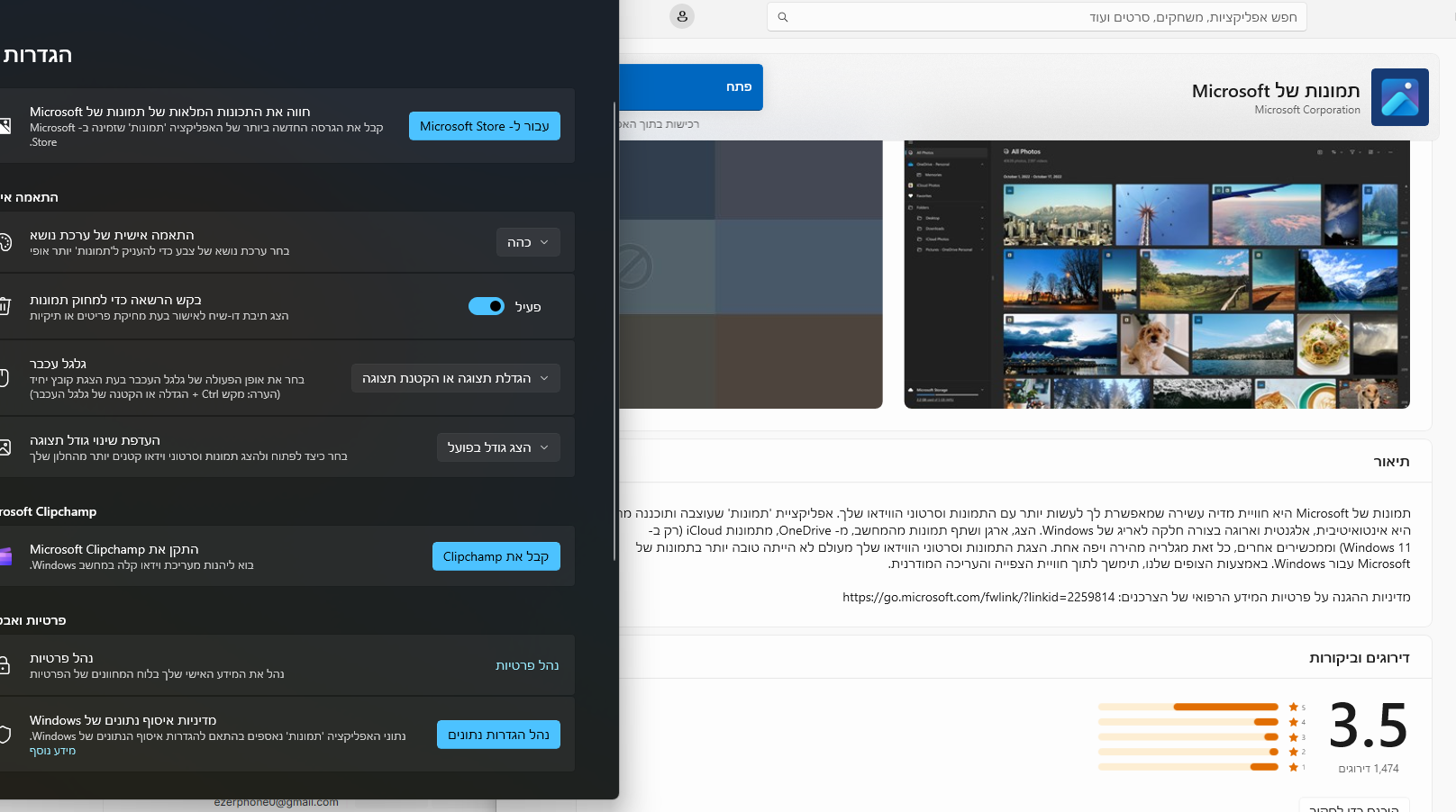

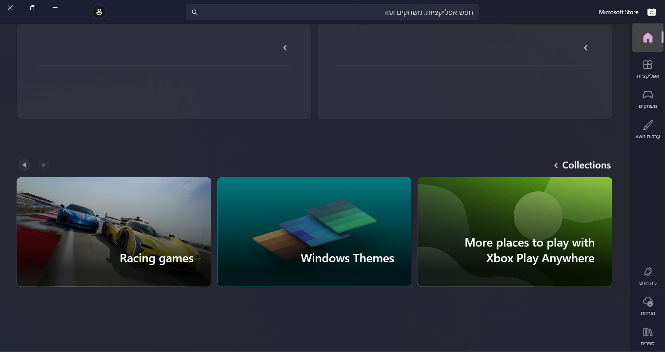

            @מעיין-דני מה בעצם אתה רוצה כעת, להבין מה גרם לבעיה, או למצוא דרך לעדכן הכל. החנות עצמה כבר התעדכנה או נראת ישנה. ככה נראת החנות כעת אצלי 407542fe-1ad4-480c-b0b4-78c4080ebeb8-image.png במידה והחנות מעודכנת תוכל לנסות לעדכן אפליקציה אחת כל פעם, לי זה עבד אתמול
              מעיין דני
              מאיפה בדיוק לעדכן??????????????

                יוסף מאיר וייס
                @מעיין-דני מהחנות, לשונית "הורדות" (אם קיימת) בדוק עדכונים - עדכן הכל, אמור לנסות להתקין עדכונים ולהיכשל. שם תבחר כל אפליקציה בודדת ותעשה נסה שוב. כמובן בהנחה שהבעיה פה היא הבאג בנטפרי אז מתי שהוא זה יסתדר והכל יתעדכן ביחד

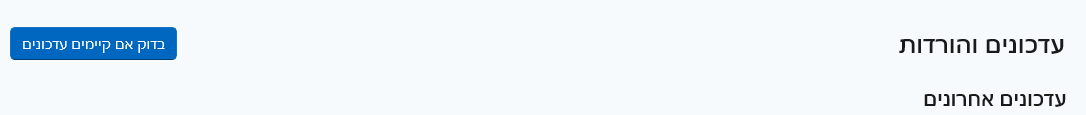

                        @מעיין-דני תנסה כעת שוב ללחוץ על "בדוק אם קיימים עדכונים"

                            @איך מדובר על החנות לא על העדכונים הרגילים

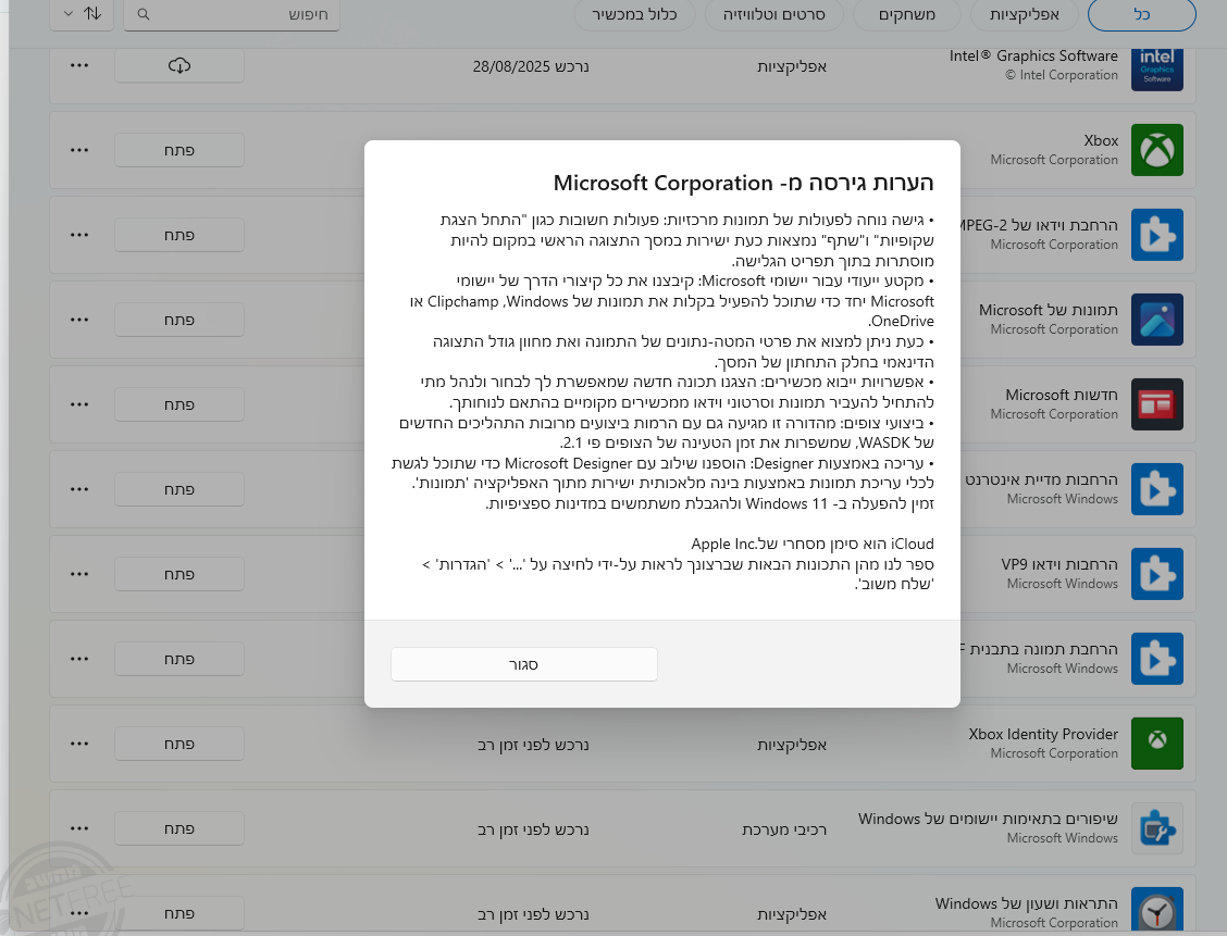

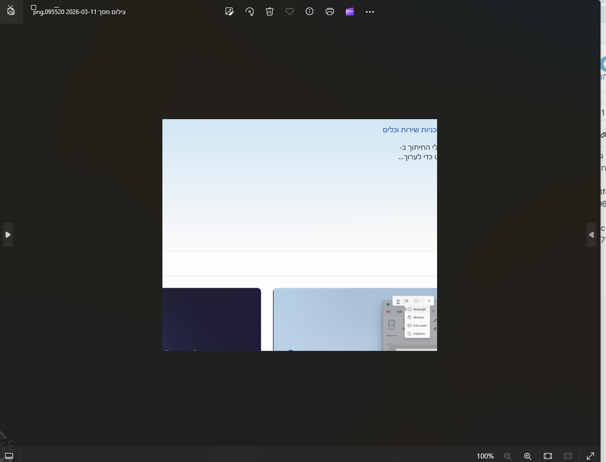

                                      • מ מעיין דני

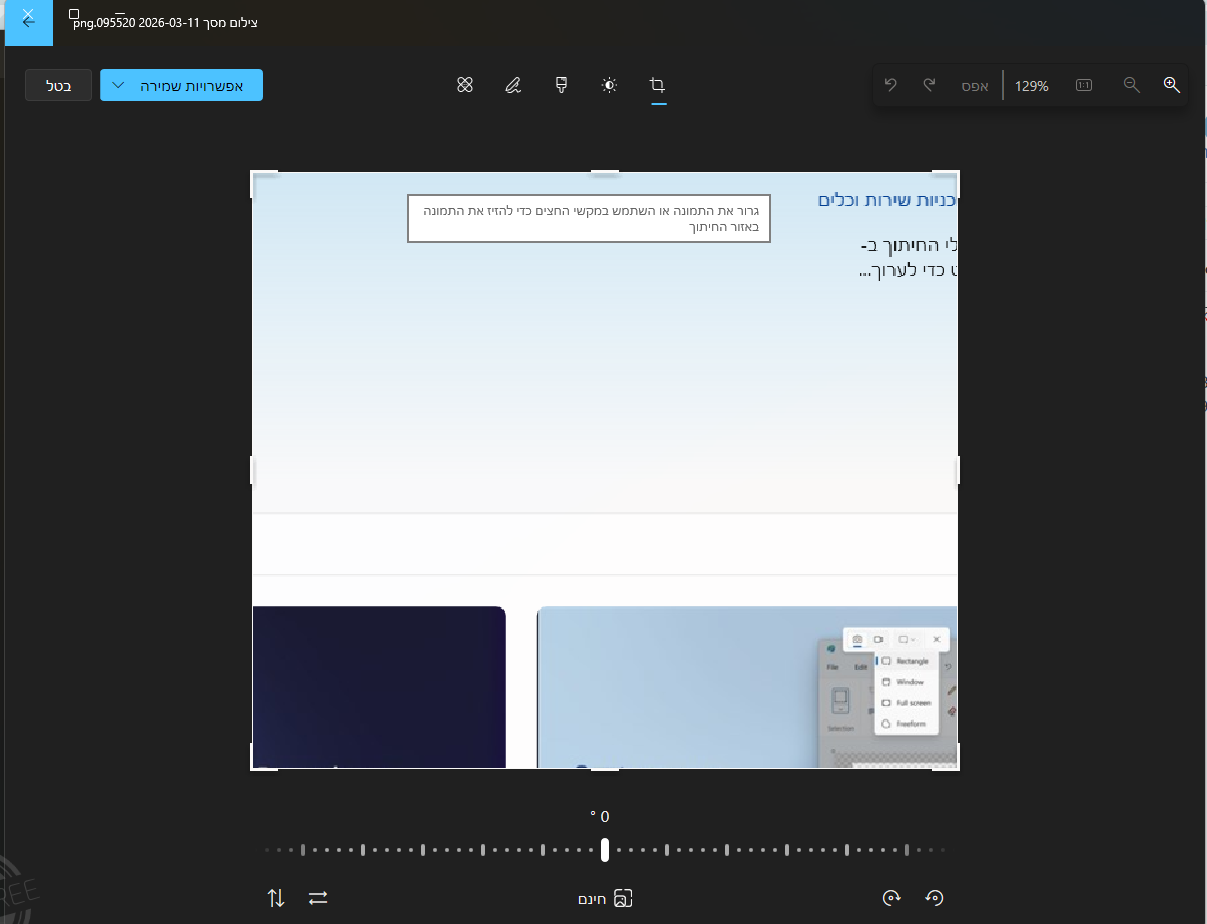

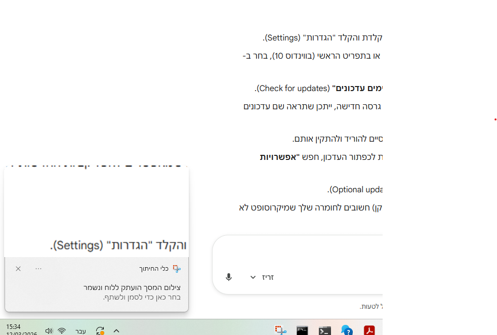

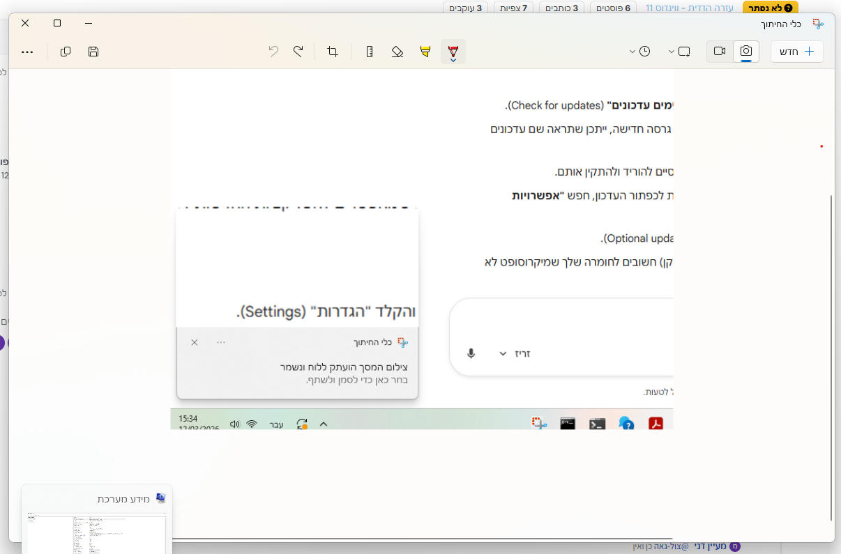

                                        התקנתי עכשיו וינדוס נקי על מחשב גירסה בכי מעודכנת וכל התוכנות בו מיושנות
                                        למשל תמונות גירסה מיושנת כלי החיתוך גירסה מיושנת ללא חילוץ טקסט ועוד
                                        איך אני מעדכן את זה??
                                        והאם למישהו יש מושג למה זה?
                                        מצ"ב תמונות להדגמה
