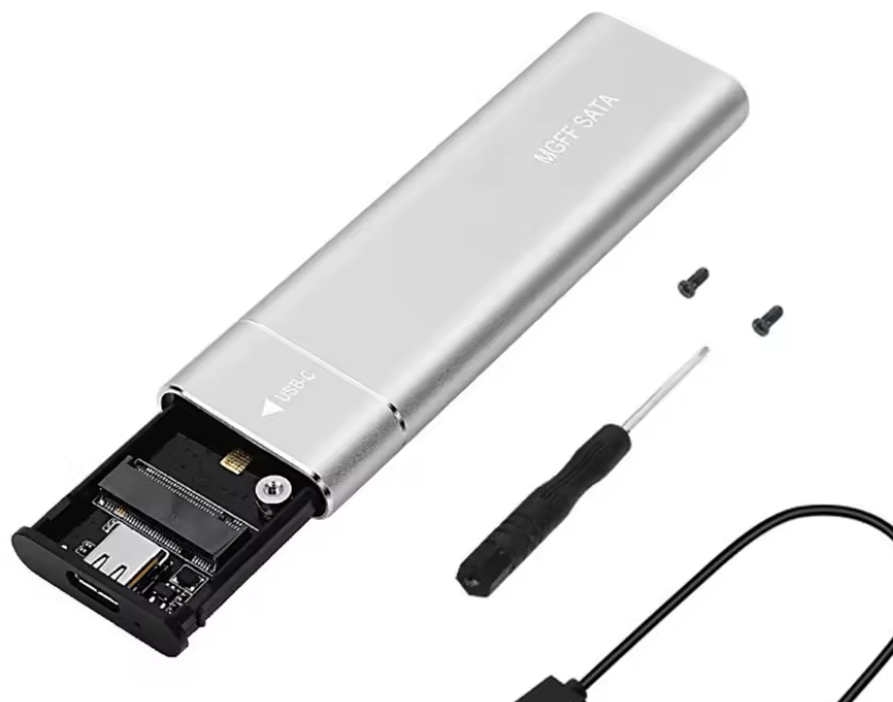

    @מתכנת-חובב הוא לא כתב 2.5 הוא כתב קטן וזה מה שאני רוצה לוודא יכול להיות שהוא לא הבין והוא קורא לM.2 קטן, והוא צריך חיבור NVME
    מתכנת חובבמ מנותק
    מתכנת חובבמ מנותק
    מתכנת חובב

      web_master
      @מתכנת-חובב SATA זה פרוטוקול שיכול להיות גם ב M.2

        מתכנת חובב
        @web_master ענייני פרוטוקולים אני מכיר
        ובכל אופן לא חושב שהוא בא לדבר פה ברמת הפרוטוקול
        אחרת הוא היה אומר שזה מתאם SATA to SuperSpeed
        ועכשיו ברצינות
        מי קורא למתאם M.2 מתאם sata?

          web_master
          @מתכנת-חובב כתב בבעיה | חיבור הארדיסק למחשב:
          למשל מי שקונה מתאם m.2 וכתוב עליו SATA

              HEB1000
              @שמנדריק אם אתה מדבר על דיסק 2.5 sata יש פעולה שאם תבצע אותה תוכל לדעת בצורה בטוחה איפה הבעיה , אני משער שהוצאת את הדיסק המתאם כשהוא היה מחובר לכניסת usb במקרה שכל , אז הוצא את המתאם מהמחשב נתק ממנו את הדיסק האם הוא מחובר אליו ואז הכנס את המתאם לבד ותבדוק שוב בניהול, אם יתן לך הודעה שהוכנסו דיסק לא מזוהה או לאתחל וכ'ו זרוק את המתאם לפח אם לא יתן ,רוב הסיכויים שהבעיה היא בדיסק

                שמנדריק
                @HEB1000 זה נותן לי אותה הודעה גם כשהדיסק בחוץ

                  שמנדריק
                  תודה לכל העונים
                  • ש שמנדריק
                    תודה לכל העונים
                    יוסף מאיר וייס
                    @שמנדריק זה די ברור שהבעיה היא במתאם אם השגיאה קיימת גם בלי דיסק. תנסה דיסק אחר במתאם הזה או מתאם אחר עם הדיסק. בהצלחה

                      מתכנת חובב
                      @web_master אם כתוב עליו sata הוא לא יתאים ל NVMe
                      ואכן נודע הדבר
                      @שמנדריק הכונן שלך הוא NVMe ולא SATA והמתאם שלך הוא sata (על פי דגם הבקר שרואים בצילום ממנהל ההתקנים)
                      תקנה מתאם מתאים

                        יוסף מאיר וייס
                        @מתכנת-חובב והמתאם הזה תקין לדעתך עם מנהל דיסקים רואה אותו בתור דיסק לא מאותחל?

                          שמנדריק
                          @מתכנת-חובב אכן המתאם לא מתאים החלפתי ועובד מצוין
