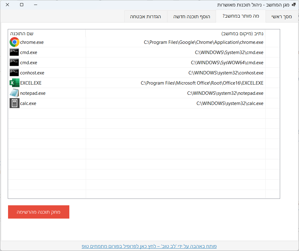

    שלום וברכה
    פיתחתי [AI] תוכנה פשוטה שמאפשרת להגדיר אלו תוכנות מותרות לפעול במחשב ואלו תוכנות אינן מותרות.
    אני יודע שיש כבר הרבה תוכנות כאלו, אבל לא מצאתי כזו עם נעילה בסיסמה.
    [כמו"כ בהמשך אני יפתח בל"נ את מניעת הסרת התוכנה ללא הסיסמה ומניעת הריגת תהליכים]
    כל תוכנה שלא נמצאת ברשימת המותרות – נחסמת אוטומטית.
    צילומי מסך:
    איך מתקינים:
    התוכנה ניידת.
    תורידו את הקובץ וחלצו אותו [סיסמה 1234]
    https://did.li/ZgUgT
    בפנים יהיה קובץ MyLocker.exe לחצו עליו פעמיים להפעלה.
    להסיר את התוכנה:
    באייקון התוכנה ליד השעון לחצו על 'צא לגמרי' הקלידו את הסיסמה וסגרו את התוכנה.
    ומחקו את תיקיית התוכנה.
    בעז"ה זו גירסה ראשונית ואני אפתח את זה יותר.
    אשמח לרעיונות לשיפור, ואם זה עבד לכם כמו שצריך

            @לב-טוב לדעתי אל תפרסם את התוכנה עדיין
            היא מפוצצת באגים
            רק לדוגמא:
            החרגתי את וורד והוא לא נפתח
            הסרתי את ההגנה והיא לא הוסרה עד יציאה מהחשבון וחזרה אליו
            זו תוכנה רגישה שלא כדאי לפרסם לציבור בגירסת בטא בלי בדיקת שגיאות בסיסית

              @יוסי-מחשבים תודה, אבל כמובן שבדקתי וזה עבד לי, מוזר
              אבדוק היטב

                @יוסי-מחשבים כתב בלהורדה | מגן המחשב – תוכנה קטנה לנעילת תוכנות במחשב:
                זה כנראה כי וורד תלוי בהמון קבצים, ולא רק הקובץ הפעלה הספציפי שהחרגת

                  @ע-ה-דכו-ע מסתבר מאד, כי מותקנים לי שם תוספים
                  המלאךה תגובה 1 תגובה אחרונה
                  • יוסי מחשביםי יוסי מחשבים
                    המלאךה מנותק
                    המלאךה מנותק
                    המלאך
                    @יוסי-מחשבים זה לא מוציא את זה מגדר באג.
                    אחרי הכל מה עם תוספים לגוגל כרום וכו'?

                      @לב-טוב רעיון יפה וטוב לראות מישהו שמנסה לכתוב דברים כאלו בטכנולוגיות מתאימות ולא רץ לפייתון
                      שים לב לכמה בעיות נוספות על מה שהוזכר כאן
                      ממעבר על הקוד נראה שהסיסמה נשמרת כ sha256 ללא salt - לא חסרון אבטחתי גדול כשמדובר בתוכנה למשתמשים לא טכניים אבל זה רגע אחד להוסיף את זה בקוד אז למה לא
                      דבר שני ההאש נשמר בקובץ json קריא כך שאפשר לשנות את ההאש להאש אחר שחישבתי (וכאן כבר מבינים למה salt היה יכול לעזור) ולכאורה מחיקה פשוטה של הקובץ תאפס את הסיסמה ג"כ
                      דבר שלישי - את רשימת תהליכי המערכת אתה משווה לפי שם בלבד ולא נתיב כך ששינוי השם לשם של תהליך מערכת תפתח אותו
                      לא ראיתי שזה מאובטח מפני סגירה דרך מנהל המשימות
