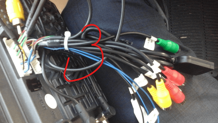

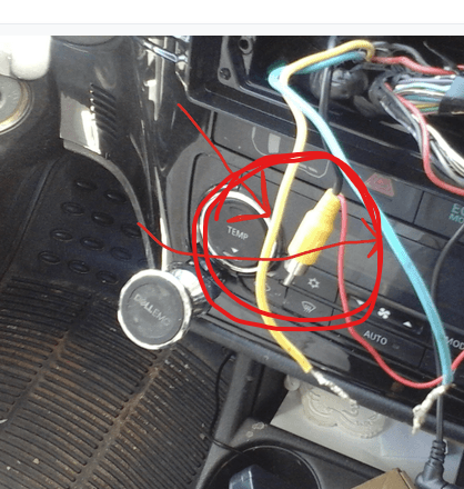

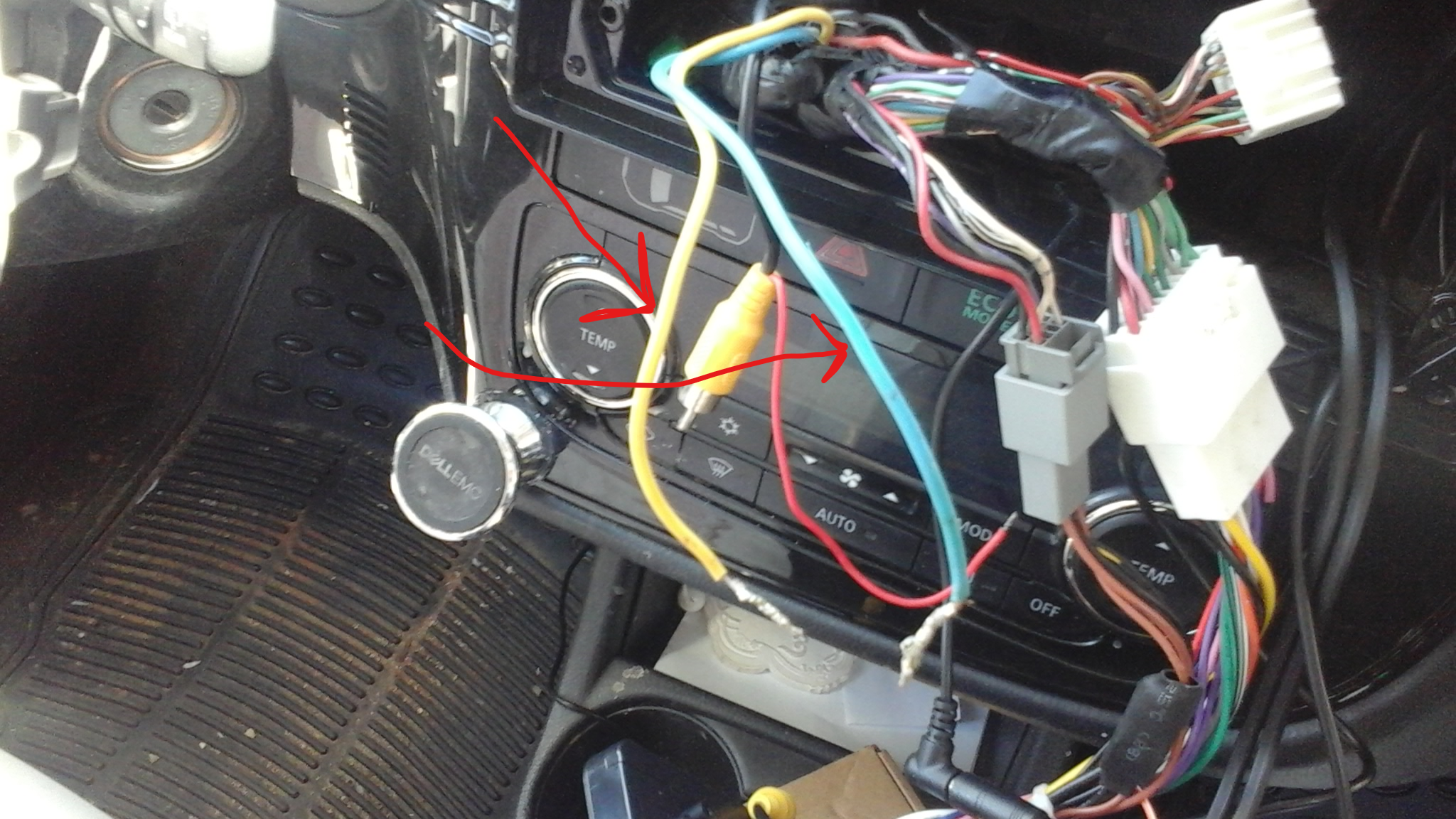

    החלפתי מערכת מולטימדיה, ואת כל החוטים חיברתי באמצעות צמות פשוטות, והכל עובד יופי, חוץ ממצלמת הרוורס שעבדה בקודם ולא בנוכחי. חיברתי את האדום שצמוד לתקע הצהוב לחוט שמקביל לBACK, (עריכה: ואת הבננה הצהובה שכאן לא מחוברת - חיברתי לבננה המקבילה) ויש שני חוטים שאינם מחוברים ואני משער שהם הבעיה. מצו"ב תמונה:
    החיצים מסמנים את החוטים שאינם מחוברים, אחד צהוב ואחד כחול, ואין לי מושג לאן זה אמור להגיע. מי שיכול להדריך אותי, תבוא עליו ברכה!!
    עוד כמה תמונות מהבלאגן ששם:

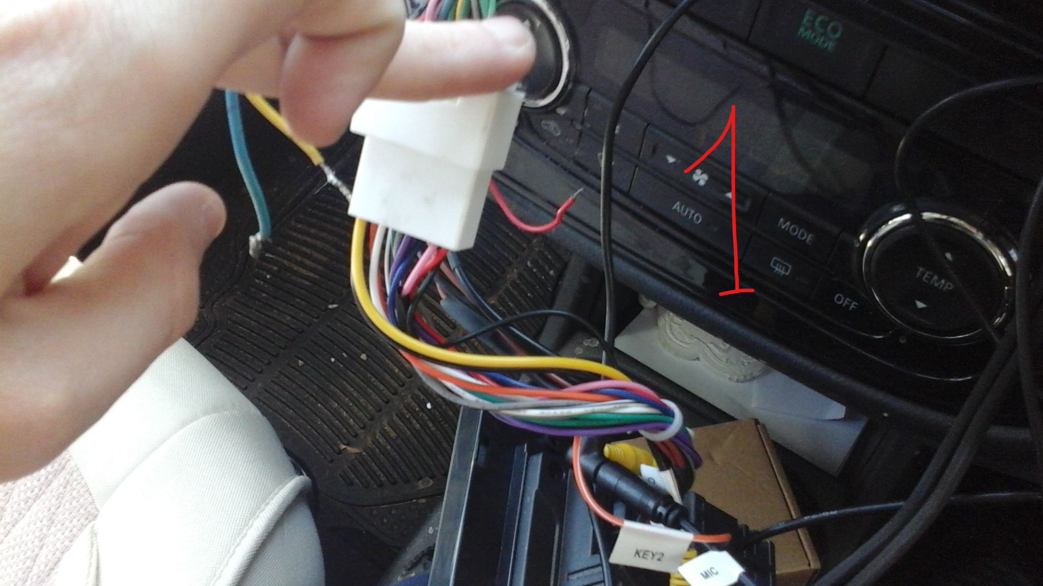

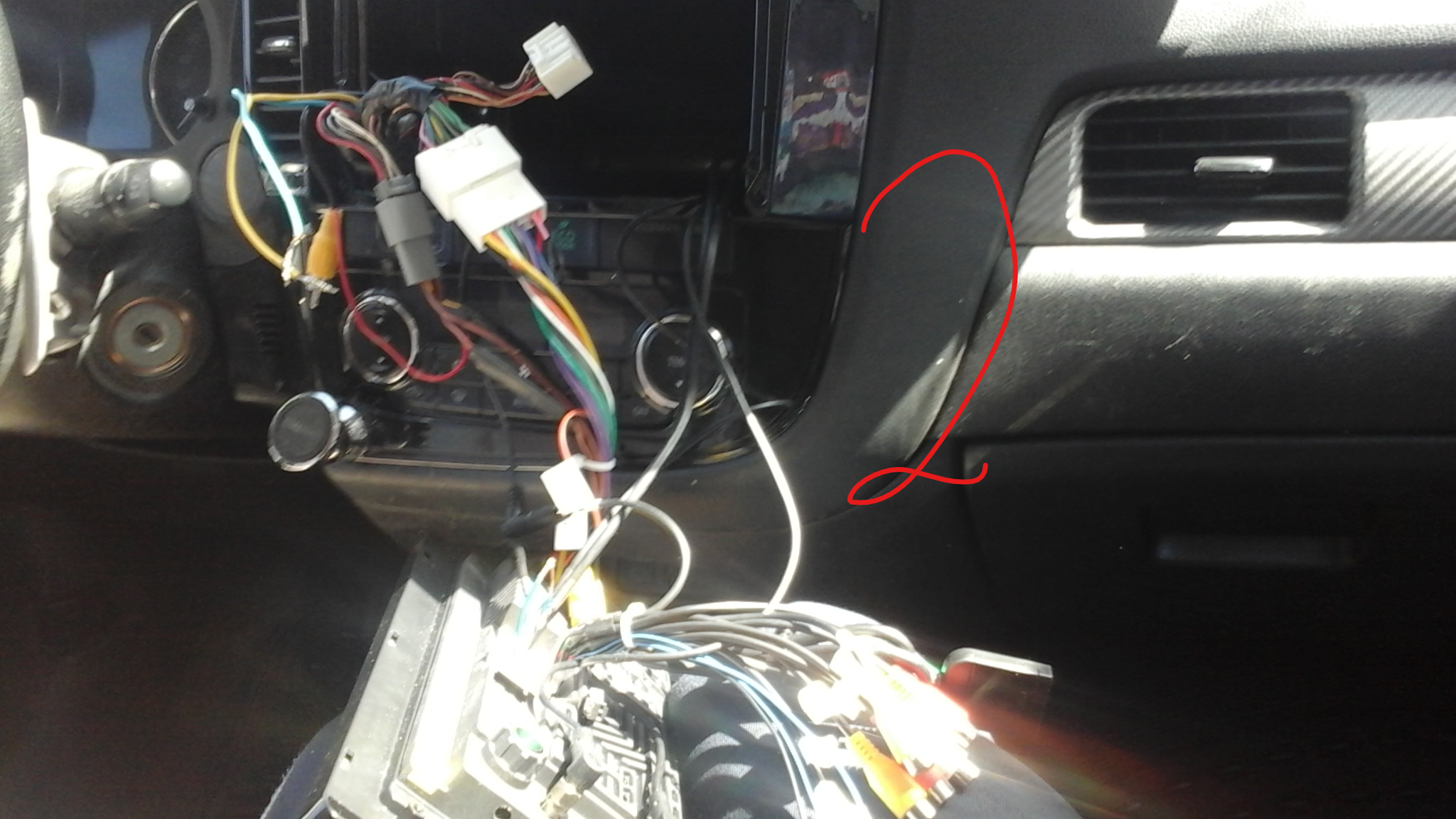

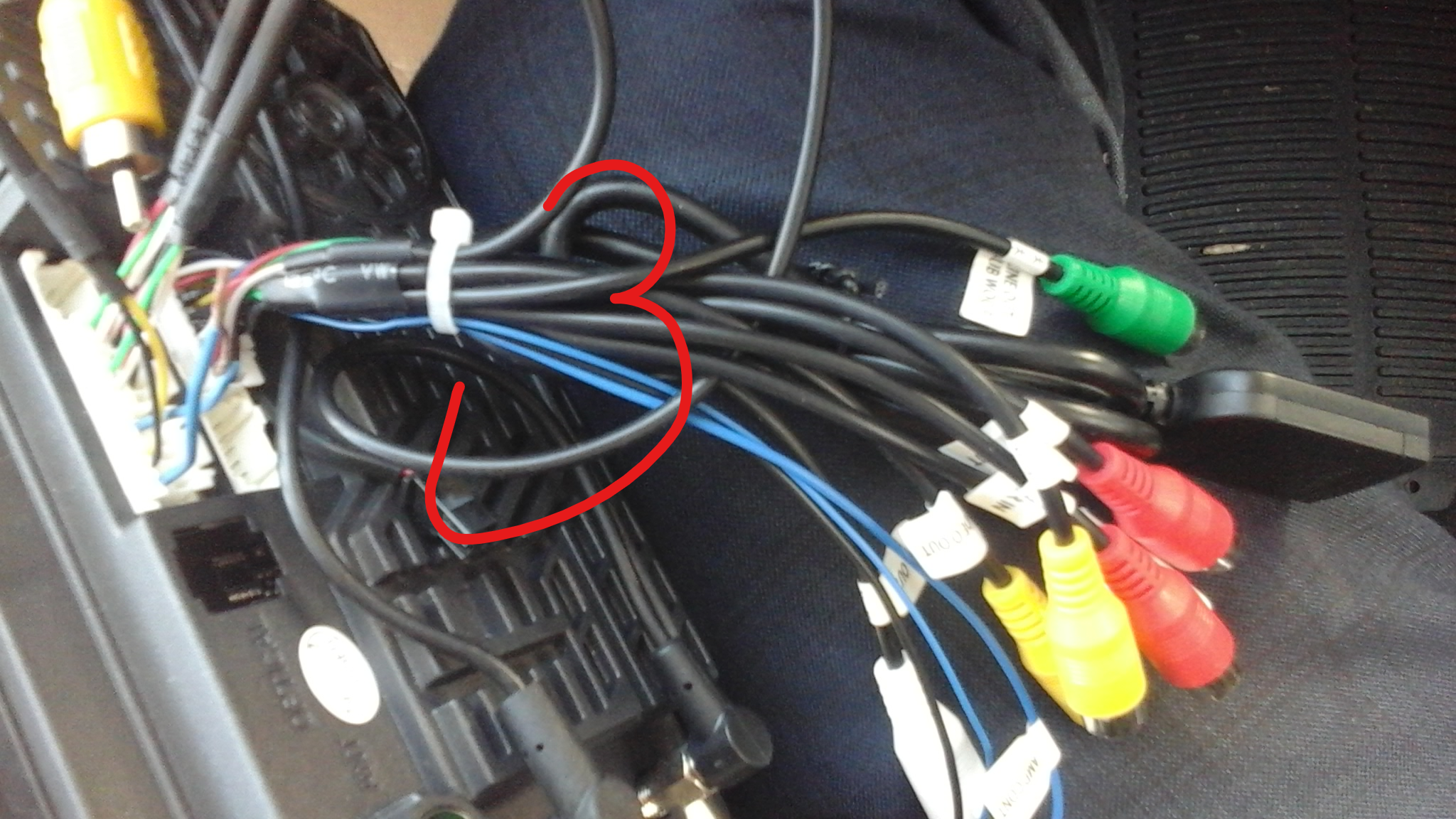

    תמונה 1: הצמה שמחברת את רוב החיבורים, ולשם חיברתי את החוט האדום. תמונה 2: הבלאגן באופן כללי... תמונה 3: צמה נוספת שאליה חיברתי את המיקרופון, לא מצאתי משהו נוסף שאמור להתחבר אליה.
    תודה לכולכם!!!

      החיבור הצהוב שבתמונה בראשונה מעביר את הנתונים של הוידאו הוא צריך להתחבר למכשיר לאחד מהצהובים תצלם אותם עם הכיתובים שעליהם

        הגליל הצהוב (זה שנראה כמו אוקס של פעם) חיברתי כבר לצהוב המקביל של המולטימדיה, (לא רואים בתמונה)... השאלה היא על החוט חשמל הצהוב (שנגמר בלי ראש) והכחול, וקצת על האדום. תודה!

          אמור לצאת מהמערכת צמה עם חוט צהוב בננה ויש לו גם שתי חוטים קטנים כאלה שהם אנטנות נראה לי, תחבר בננה לבננה

                נכון המצלמה מקבלת מתח מהנורת רוורס ובנוסף החוט האדום שיוצא בצד המערכת מתחבר לחוט שכתוב עליו באק באנגלית או רוורס שהוא בעצם גונב את המסך לטובת המצלמת רוורס ברגע שיש לה מתח מהנורה מאחורה

                  החוט הכחול אין לו קשר לעניין הוא בדרך כלל משהו שקשור לאנטנה של הרדיו

                    @yuda לא הבנתי כמעט.
                    יש לי בתמונות ארבע סופים של חוטים:
                    הבננה הצהובה- בתמונות נראה שהיא לא מחוברת, אבל גם כשחיברתי זה לא עבד, לכן כתבתי שהיא מחוברת.
                    החוט האדום שמסתעף ממנו-חיברתי לחוט ורוד הקרוי באק (לא מסומן עליו כלום, אבל לפי צמות מקבילות שיש באחד המדריכים פה זה החוט המתאים.
                    עד כאן- המצלמה לא עובדת.
                    החוט הצהוב בלי ראש- לא יודע למה שייך.
                    החוט הכחול- לא יודע למה שייך.
                    לפי מה שאמרתם, אני צריך לחבר את הצהוב בלי ראש לאותו חוט באק? או לחוט אחר? ואם אחר, אז איזה?

                        האם כשאתה מעביר לרוורס המערכת עוברת למסך רוורס ורק לא מופיע שם התמונה של הרוורס או שפשוט לא קורה כלום?
                        אם לא קורה כלום אז כנראה אין חשמל בחוט האדום שחיברת לחוט הוורוד אתה צריך לבדוק למה אין לו חשמל או לחפש חוט אחר שמביא חשמל כשהרכב עובר לרוורס
                        אתה יכול לבדוק אם החוט הוורוד הוא באמת שייך לרוורס ע"י שתקח חשמל מהחוט האדום ותחבר לחוט הוורוד, אם זה החוט הנכון המערכת צריכה לעבור למסך רוורס.

                            @ישעיהו-כץ בתמונה השלישית שצירפת רואים חוט נוסף שפונה הצידה ולא רואים אותו בתמונה, יש לו פלוס מינוס ועוד שני כחולים, אמור להיות בסופו בננה צהובה, זה החיבור של המצלמת רוורס
                            בנוסף המערכת צריכה לדעת שהרכב כעת ברוורס (אם אין קנבס) בשביל זה צריך לתת למערכת חשמל מהאורות רוורס, כדי שלא תצטרך למשוך חוט נוסף מאחורי הרכב עד למערכת צירפו לך בנוסף לבננה הצהובה עוד חוט מהצד, החוט הזה מחברים אותו מאחורה לאורות רוורס (וגם החשמל של המצלמה עצמה) בצד השני מחברים אותו לחוט בצבע חום בדר"כ שנמצא בצמה של החשמל של המערכת (לא בצמה המצולמת בתמונה)
