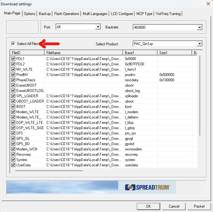

                      או שמשהו בצריבה לא הלך טוב (פחות מסתבר), מה שכן, תנסה לעשות שוב כפי שכתבתי במדריך שם - תסמן הכל בחלון הראשון = צריבה של כל הקבצים = כך:
                      ואולי זה יעבוד טוב, תנסה - אין לך מה להפסיד.

                          @יאיר-דניאל אין לא הולך כנראה זה הדרייבר שם כמו שאמרת עשיתי הכל לפי ההוראות פיקס ולא עבד..
                          אולי בחלונית השניה והשלישית יש משהו לסמן להוריד חוץ ממה שכתוב במדריך?
                            @הרב-של-השכונה כתב בבעיה | שיומי מקשים לא נדלק אחר צריבת גרסה:
                            לא, אין מה לסמן.
                            אם זה באמת בעיה בדרייבר (אפי' שאם אני זוכר נכון, זה קרה לי גם בעבר, וצריבה מחדש פתרה את זה - וזה לא היה בעיה בדרייבר), תצטרך לצרוב גירסה אצל @ykingsmart או אצל @למה-באתי.
                            מה שכן, יכול להיות שיועיל לך לצרוב רק מחיצה מסויימת שכוללת בתוכה את הדרייבר הרלוונטי.
