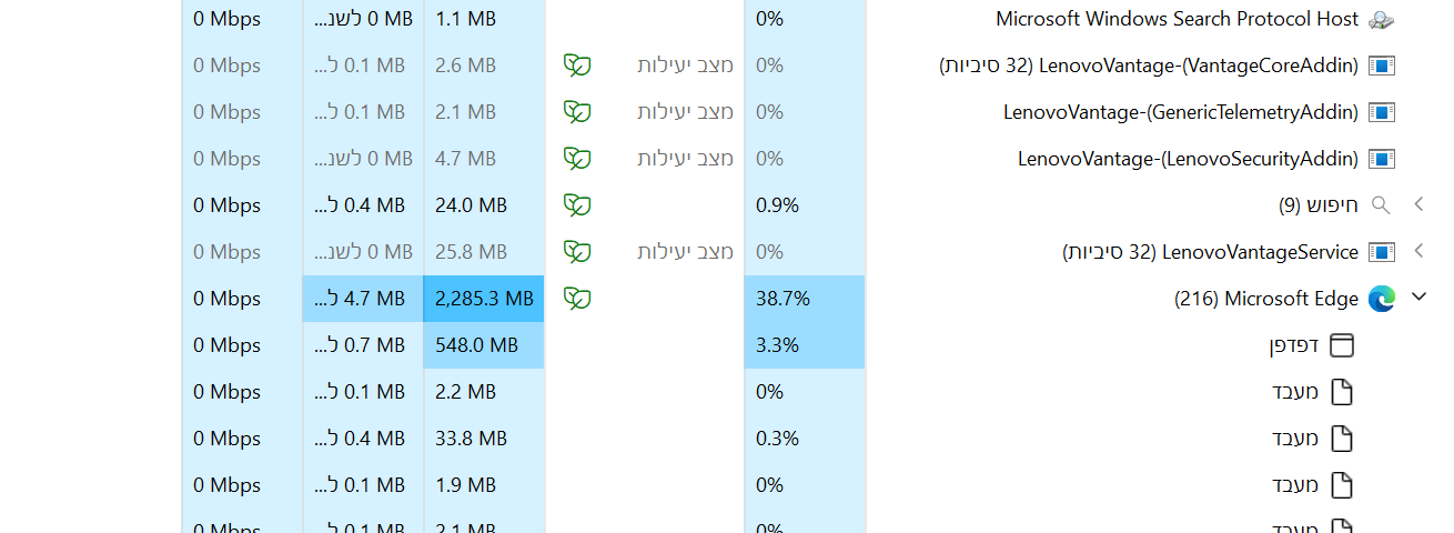

            אני שם לב שהדפדפן של מיקוסופט זולל לי את כל הכח מהמחשב אפילו שאני בכלל לא משתמש בו הצלחתי להשבית אותו דרך הפקודות אבל זה חוזר כל פעם שמפעלים מחדש או שיש עדכונים של ווינדס מה אפשר לעשות ואולי בכלל יש לי ווירוס קטלני שאיזה תוכנה שמבצע כריית מטבעות דיגיטלים דרך המחשב שלי צילום מסך 2026-03-09 175243.png

            @motiz22 השבתה של תוכנות רקע מעצבנות לא עושים דרך מנהל המשימות אלא עם כלי כמו autoruns
            מנהל המשימות מציג רק את תיקיית startup ומפתחות רגיסטרי ממקומות מצומצמים
            לגבי הבעיה הספציפית כאן - זה לא ממש יעזור כי יש הרבה מאוד טריגרים שמפעילים את edge אז הסרה היא אולי הפתרון היחיד
            יש אופציה שכדאי לבטל - בהגדרות של edge -> מערכת וביצועים >- מערכת >- האצת הפעלה \ הפעלה ברקע (בערך - המחשב שלי באנגלית אז לא סגור על איך זה כתוב בעברית)
            בכל אופן שים לב שצריכה כל כך גבוהה של משאבי המחשב היא חריגה ועלולה להצביע על וירוס כלשהו (אולי תוסף זדוני)

                    @יענקיH מחילה אבל לא הבנתי כלום ממה שכתבת או שלא הבנת מה שכתבתי
                    מנהל המשימות בהגדרה מיועד להיות ידידותי למשתמש ולכן הוא לא מציג כל מה שעולה באתחול ולכן משתמשים בתוכנות חיצוניות וזה מה שהמלצתי
