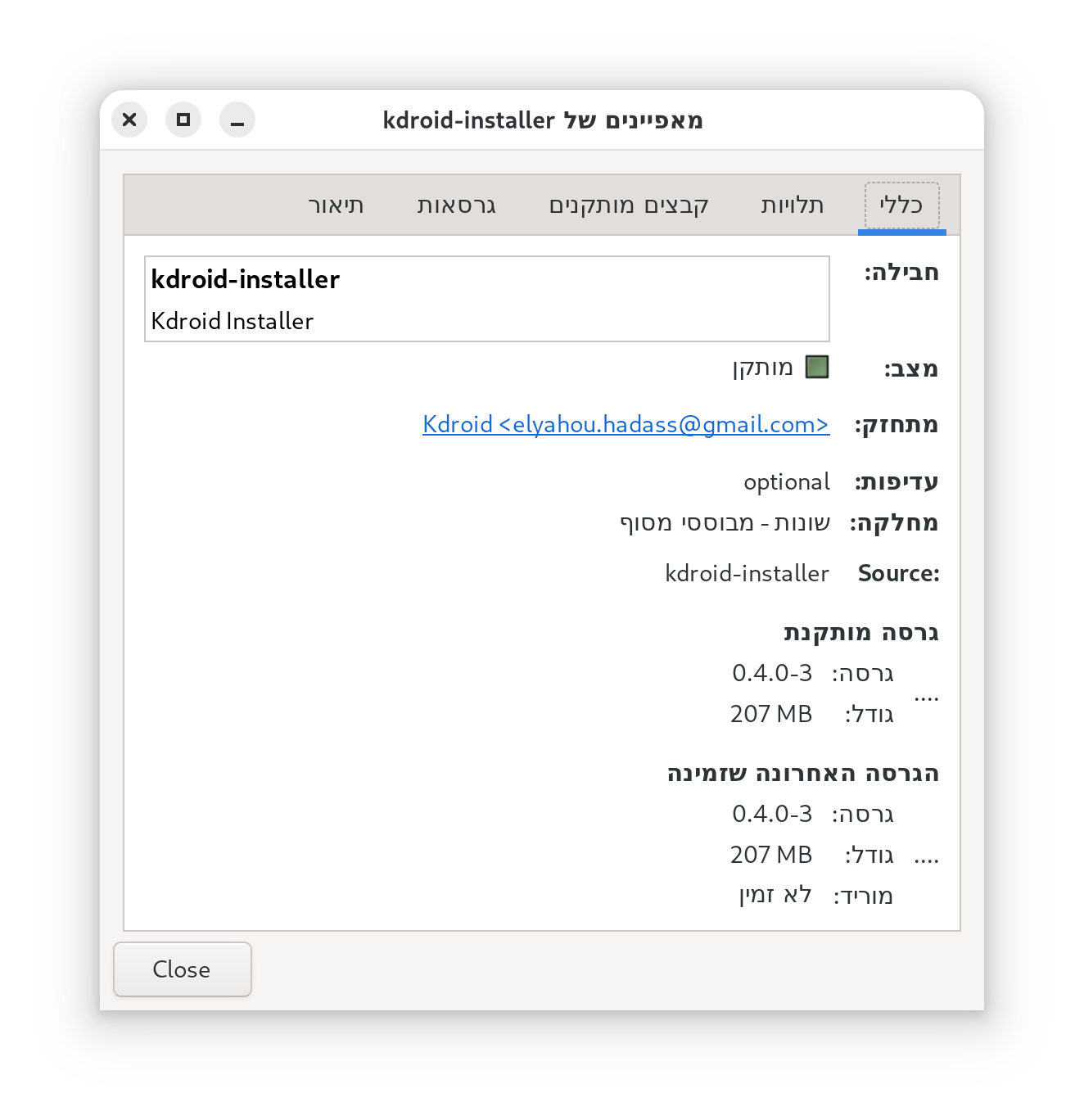

        לינוקסאי
        וכשאני פותח הוא כותב שאין מידע עבור יישום זה, אבל בSYNAPTIC הוא מופיע אני אבדוק שם.
        • ל מנותק
          ל מנותק
          לינוקסאי
            אורי

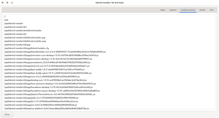

            תפתח "קבצים מותקנים"
              אורי
              ו"תיאור"
              • ל מנותק
                ל מנותק
                לינוקסאי
                ב"קבצים" זה נראה תקין: 30bce856-a4af-43f1-83f0-f8269a2c5459-image.png ובתיאור לא כתוב כלום חוץ מהשם של האפליקציה, אפשרות לקבלת יומן השינויים וצילום מסך
