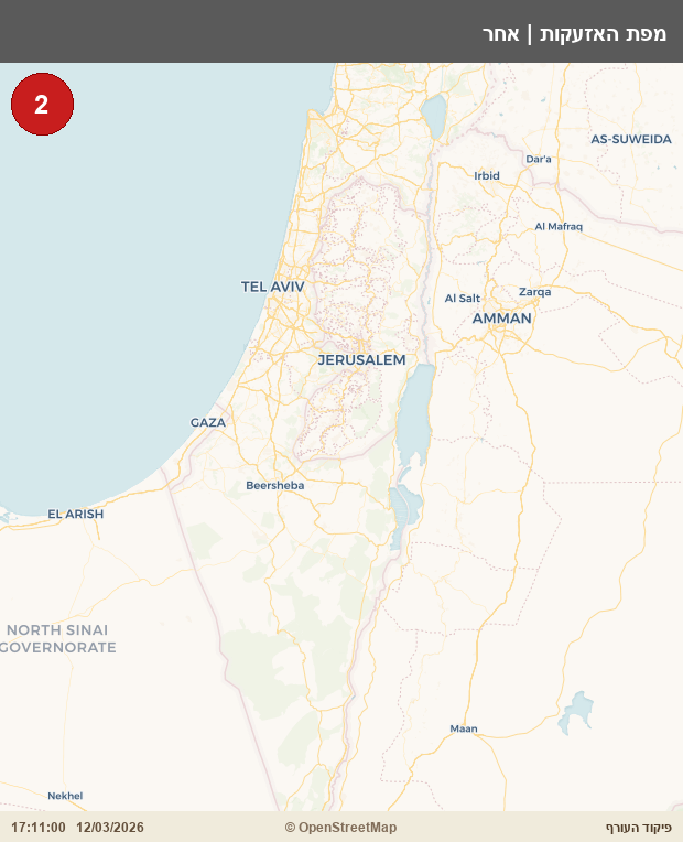

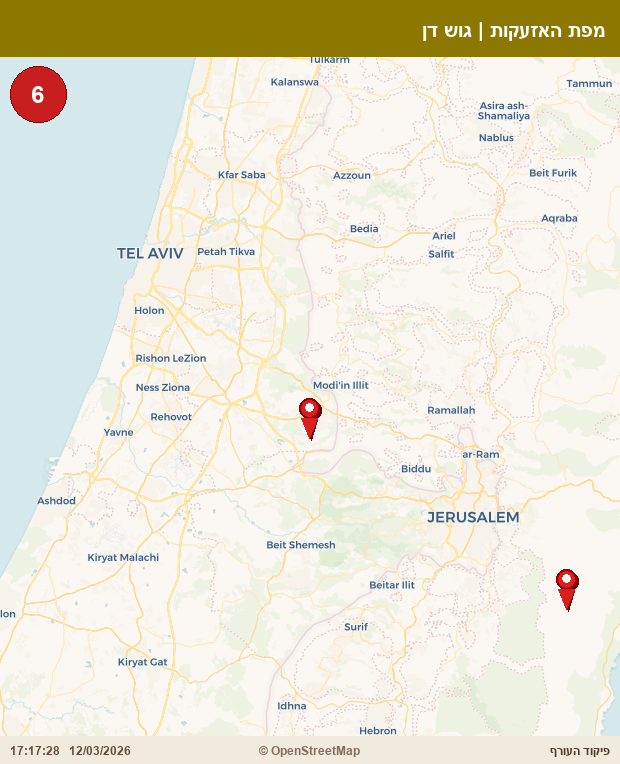

              מוישיי 24
              כתב נערך לאחרונה על ידי מוישיי 24
              מבינה מלכותית אבל אני די מיואש זה מה שהיא מביאהmap_20260312_171100.png map_20260312_171728.png
              • מ מוישיי 24
