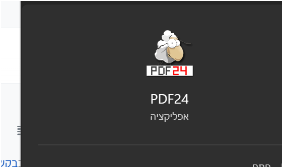

          @חד-בדרא-השני לא בדקתי, יתכן שגם יעבוד, אם לא תנסה לשנות לסיומת PDF ואז לפתוח עם PDF24
