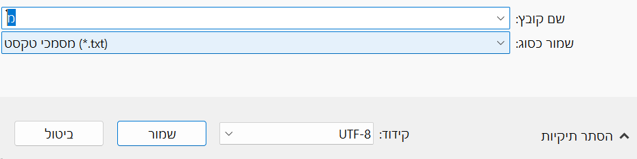

          @שמואל-בר-נס לקדד שיהיה לפי השפה שלך.
          Utf 8 זה עברית.
          אתה משנה כמו בתמונה שלו.

            עשיתי כמו שכתבו פה
            פתחתי את פנקס הרשימות
            שמרתי בתיקייה Memo שבכרטיס הזכרון
            וכשאני בודק במכשיר 4*4 הקובץ לא קיים
            ואגב, בפנקס הרשימות אני לא מוצא אפשרות לבחירת סוג קידוד
            איך עושים שיוכלו לראות את הקבצים ב4*4 ?

              @he132 כשאתה שומר תשמור כ txt וUTF8

                he132
                @מחנה-ידידים
                מצאתי
                נסיתי גם בUTF8 וגם UTF8 עם BOM
                לא רואים את הקבצים במכשיר 4*4
                יש פתרון?

                  @he132 אם לא רואים את זה בכלל הבעיה היא כנראה במיקום שהכנסת את זה ולא בקידוד. הקידוד בס"ה גורם לאותיות להיות מוצגות כראוי בעברית ולא בג'יבריש וכדו'.
