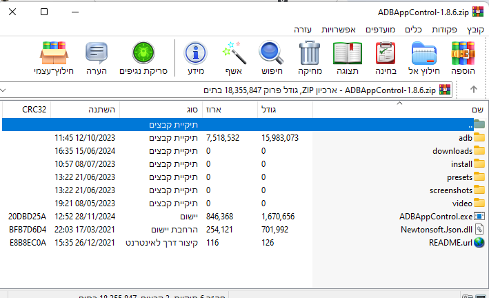

                מחנה ידידים
                @יוסי-מחשבים מה להריץ?
                • מ מחנה ידידים
                  יוסי מחשביםי מנותק
                  יוסי מחשביםי מנותק
                  יוסי מחשבים
                  צוות פיקוח
                  @מחנה-ידידים כמובן את ה-EXE
                  • יוסי מחשביםי יוסי מחשבים

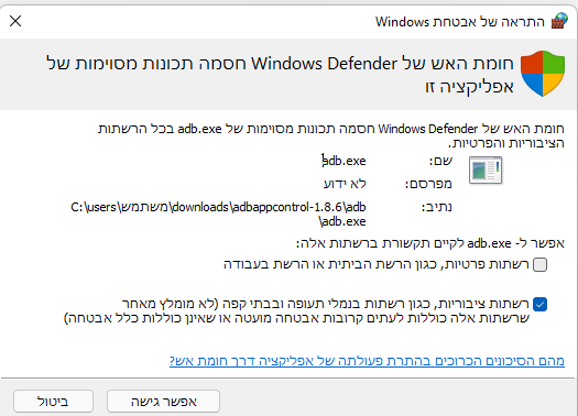

                    מחנה ידידים
                    @יוסי-מחשבים !
                    יוסי מחשביםי בנימין מחשביםב 2 תגובות תגובה אחרונה
                    • מ מחנה ידידים
                      @יוסי-מחשבים !
                      יוסי מחשביםי מנותק
                      יוסי מחשביםי מנותק
                      יוסי מחשבים
                      צוות פיקוח
                      @מחנה-ידידים אפשר גישה
                      • מ מחנה ידידים
                        @יוסי-מחשבים !
                        בנימין מחשביםב מנותק
                        בנימין מחשבים

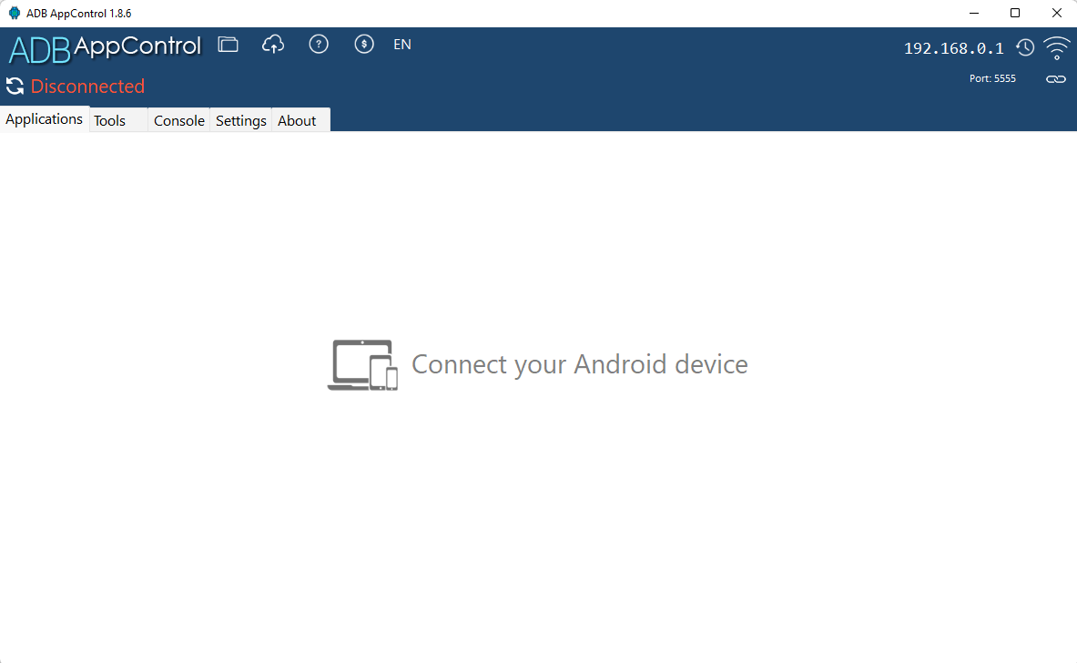

                          מחנה ידידים
                          @יוסי-מחשבים
                          מה עכשיו?
                          פראיריפ תגובה 1 תגובה אחרונה
                          • מ מחנה ידידים
                            @יוסי-מחשבים
                            מה עכשיו?
                            פראיריפ מנותק
                            פראיריפ מנותק
                            פראירי
                            @מחנה-ידידים
                            תחבר את המכשיר
                            כמובן עם ניפוי באגים מופעל ומאושר למחשב
