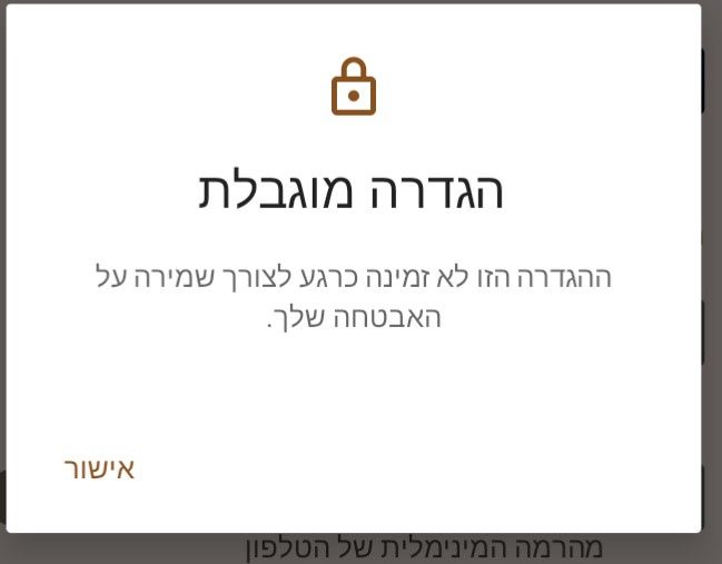

          @אהל-יהודה על ידי המחשב . לא
          apk אני לא יודע למה אבל הוא חוסם לי את האפשרות לאשר את הנגישות עריכה כן
          זה קשור למכשיר שלי לא לאפליקציה

                                          #49
                                          @מחובר-23 זה אנדרואיד 13...
                                          אתה צריך להכנס לפרטי האפליקציה ולאשר ''גישה להגדרות מוגבלות'' בשלוש נקודות למעלה בצד שמאל
                                          הפעלת שלוחות בVoLTE
