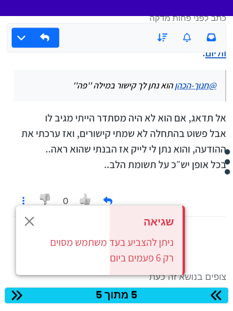

              @נוחעם-FM כתב בשאלה | פתיחת בוטלואדר בלי מקשי ווליום:
              @חנוך-הכהן הוא נתן לך קישור במילה ''פה''
              אל תדאג, אם הוא לא היה מסתדר הייתי מגיב לו
              אבל פשוט בהתחלה לא שמתי קישורים, ואז ערכתי את ההודעה, והוא נתן לי לייק אז הבנתי שהוא ראה..
              בכל אופן יש״כ על תשומת הלב..
