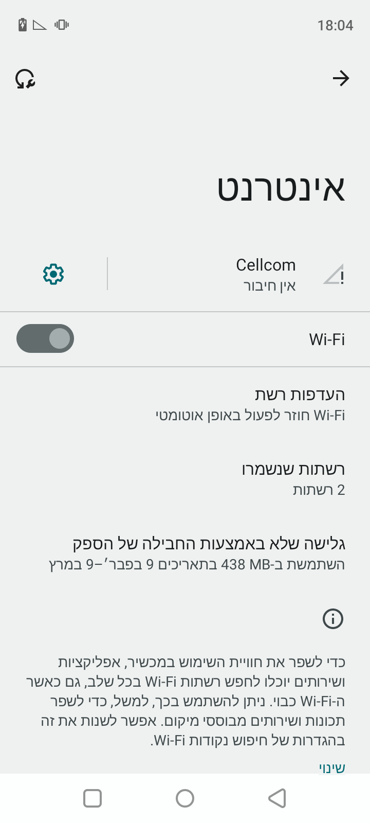

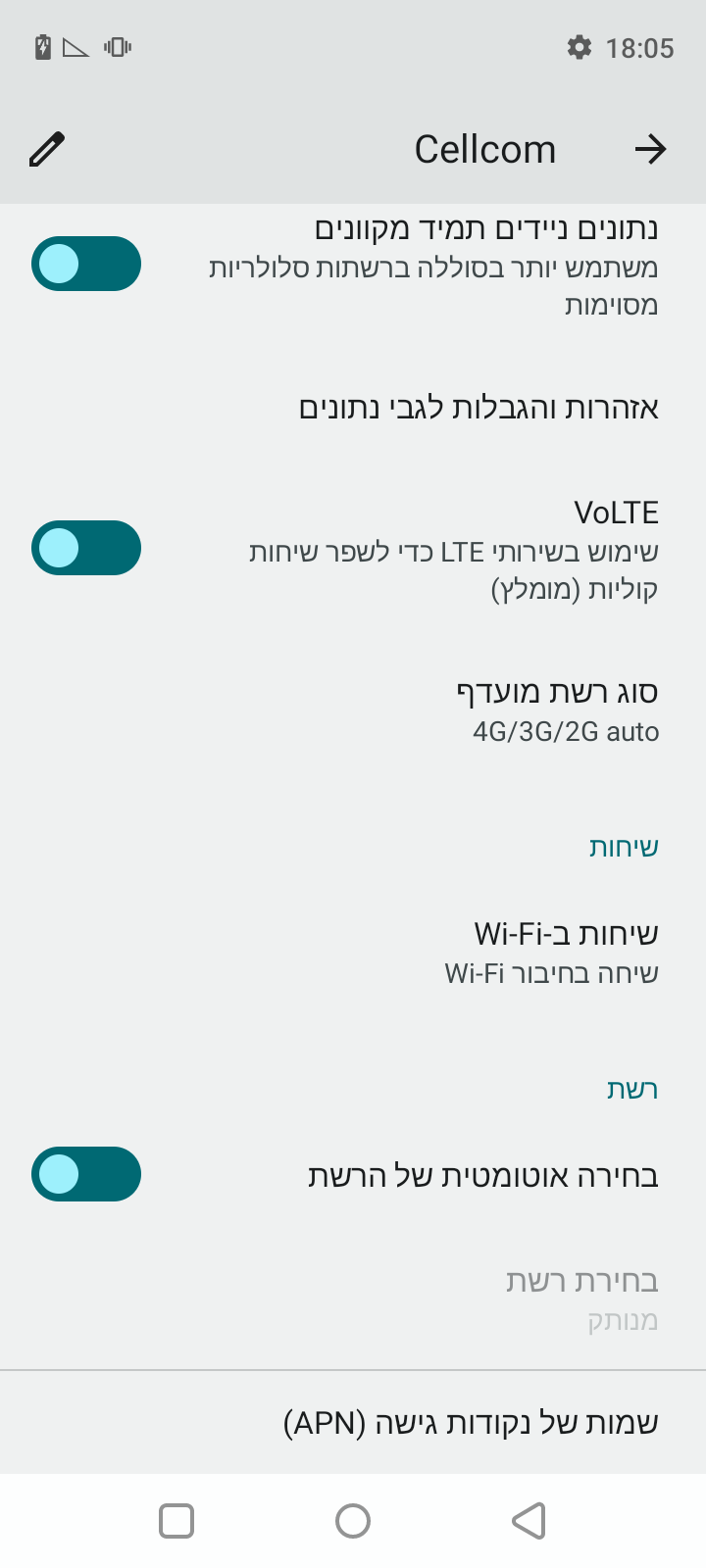

      תיכנס להגדרות>רשתות ואינטרנט נראה מה כן נקלט, חו מזה תעשה חיפוש גוגל כדי לדעת מה APN של החברה ותמלא את הפרטים.

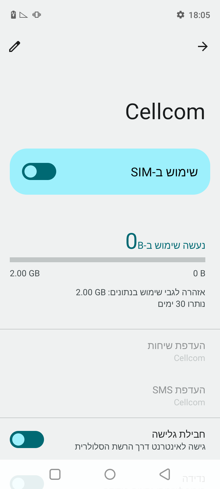

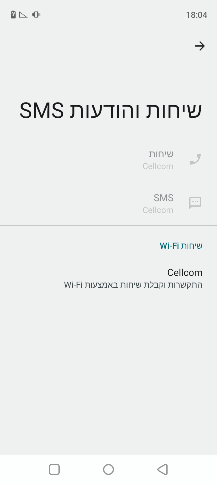

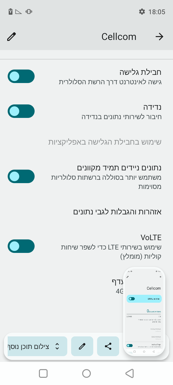

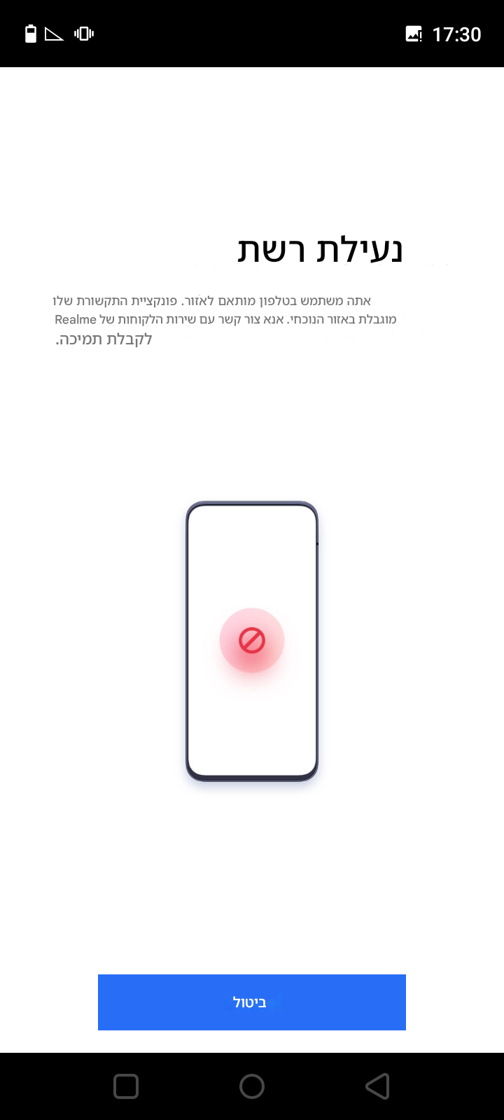

        כשאני נכנס אחרי ששמתי את הסים עלתה הודעה [ אשים אותה בתרגום לעברית ]
        ואצרף עוד כמה תמונות מסך
        Screenshot_20260309-173046.png Screenshot_20260309-180439.png Screenshot_20260309-180452.png Screenshot_20260309-180503.png Screenshot_20260309-180509.png Screenshot_20260309-180517.png Screenshot_20260309-181231.png

          @קו-הרהיטים קודם כל יש כאן נעילה של הסים שזה משהו אחר מסתם "לא נקלט", הסים נקלט מצוין, צריך להבין מה קרה בדיוק, ניסית להתקשר לסלקום?
          מתוך ההודעה נראה שזה מכשיר של רילמי והנעילה קשורה משהו לאיזור, אולי זה משהו שמיועד למדינה אחרת נניח הודו או ארה"ב ומיועד דווקא לרשת של ווריזון וכדו'

              @קו-הרהיטים סליחה שאני מביא תשובה מג'מיני אז רק בתור עזרה ראשונה.
              כשיבוא מישהו עם תשובה טובה יותר, נשמח לשמוע...
              הוא הציע פשוט לפנות למוכר מאלי אקספרס, מאוד ייתכן שיש לו קוד לפתוח את הנעילה.
              חוץ מזה אפשר לפנות למעבדה פה בארץ שיכולים לשחרר את זה
              • מידע לטכנאי (או לביצוע עצמי)
              הפתיחה של המכשיר הזה מתבצעת באמצעות קוד ייחודי שמופק לפי מספר ה-IMEI של המכשיר. אם תלך לטכנאי, זה מה שהוא יעשה:
              גישה לתפריט הנעילה: כדי להזין את הקוד, מחייגים בטלפון:
              בגרסאות אנדרואיד ישנות: *#3988691#
              בגרסת אנדרואיד 14: ##39326## או ##39324##
              הזנת קוד: שם יופיע שדה להזנת קוד (Unlock Code) בן 16 ספרות.
              • מה להגיד לטכנאי בטלפון?
              תגיד לו: "יש לי Realme Note 50 עם נעילת רשת (Region Lock) מהסוג שמבקש קוד פתיחה של 16 ספרות. האם יש לכם גישה לשרת של Realme להוצאת קוד כזה?"
              הערה חשובה: עלות של קוד כזה דרך טכנאי או אתר חיצוני נעה בדרך כלל בין 100 ל-200 ש"ח. המוכר מעליאקספרס ייתן לך אותו בחינם אם רק תשלח לו הודעה.
