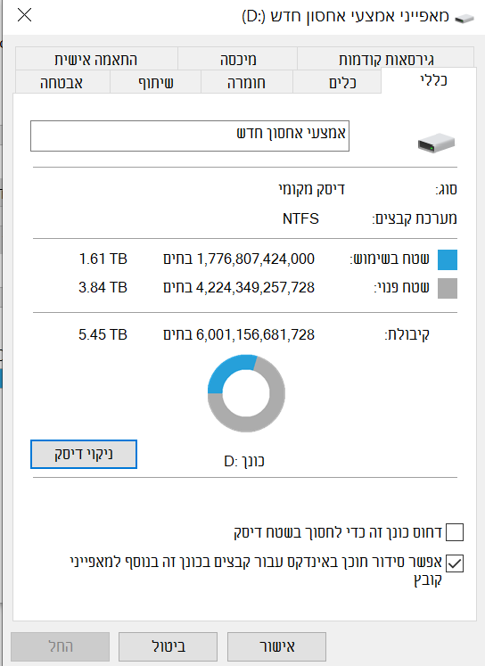

    שלום.
    יש לי מחשב ניייח מועלה 32 ראם
    כל המחשב תקוע כי הכונן D על 100% (יש הרבה מקום פנוי בדיסק הזה)
    יש מה לעשות?

          @הסקרן דיסק D הוא HDD, מה שאומר שהוא איטי בהרבה מכונן C - שהוא SSD. ה-100% שאתה רואה זה התעבורה אל ומהדיסק, לא כמה זיכרון פנוי יש בתוכו.
          יכול להיות שהדיסק ישן ונפגם בו סקטור - כמו שכתבו מקודם. במקרה כזה, תגבה דחוף את כל החומר ותחליף את הדיסק.
          אפשרות יותר סבירה שאתה שמת תוכנה כבדה (אולי מודל AI מקומי) על כונן D, והמעבד מנסה לקרוא אותה כל הזמן, וזה גורם לו להיות איטי.
          תנסה להעביר תוכנות כבדות אל כונן C, ותבדוק אם משתפר.
          נ.ב. גם אם נהרס סקטור -(מה שאומר שאתה חייב להחליף דחוף), אתה יכול לשמור את הכונן כגיבוי חיצוני של קבצי מדיה עם מתאם זול שאפשר להזמין מאלי אקספרס.
            אורי
            @heb1000 אפשר לראות במפורש שזה כונן HDD בתמונה

              @הסקרן אפשר לראות שהוא תפוס 100 אחוז מהזמן אבל לא מעביר שום מידע בזמן הזה - כלומר המחשב שלח בקשה לכונן אבל כבר הרבה זמן שהכונן לא החזיר תשובה
              זה יכול לקרות מכמה סיבות
              או שיש לו בעיית קושחה (לא דבר נדיר בכוננים האלו)
              או סקטורים פגומים
              או (וזה לא סביר כל כך כאן) חיבור לא תקין
              שים לב
              אם המידע שבדיסק חשוב לך - אל תמשיך להשתמש בו או לנסות להוציא את החומר בעצמך (נראה שיש שם כמה טרות של חומר והעברה של כולו כמעט בוודאות תקריס את הכונן באמצע)
              אם אתה רוצה בכל אופן לנסות תעלה דו"ח SMART של הכונן (אם הוא יסכים לעלות ולא יתקע לך את המחשב)

                    @מתכנת-חובב העברתי את המחשב לטכנאי והוא אמר שיש סקטורים פגומים
                    וא"א להעתיק את החומר לכונן אחר אלא הוא צריך לעשות שחזור לכל הקבצים לדיסק חדש
                    מקווה שכל הקבצים ישוחזרו
                    תודה רבה על העזרה שלכם.
