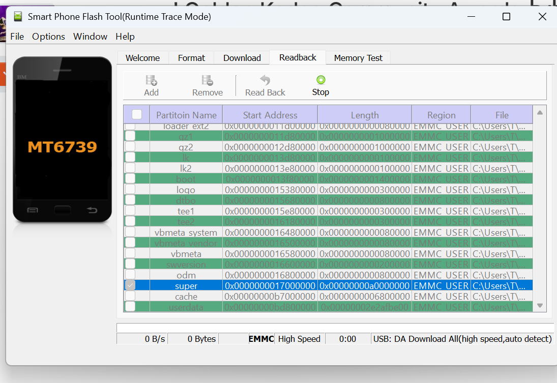

                                          @נוחעם-FM OK אני כרגע מגבה על פי המדריך הבעיה היא שהוא לא מגבה 579a86bc-335e-4957-8c3d-9d87612e80e7-image.png
                                          הכבל מעתיק ועובד טוב (אבל אולי זה תלוי בגירסא של התוכנה אצלי זה נשאר ממה שנתת לי בעבר)
